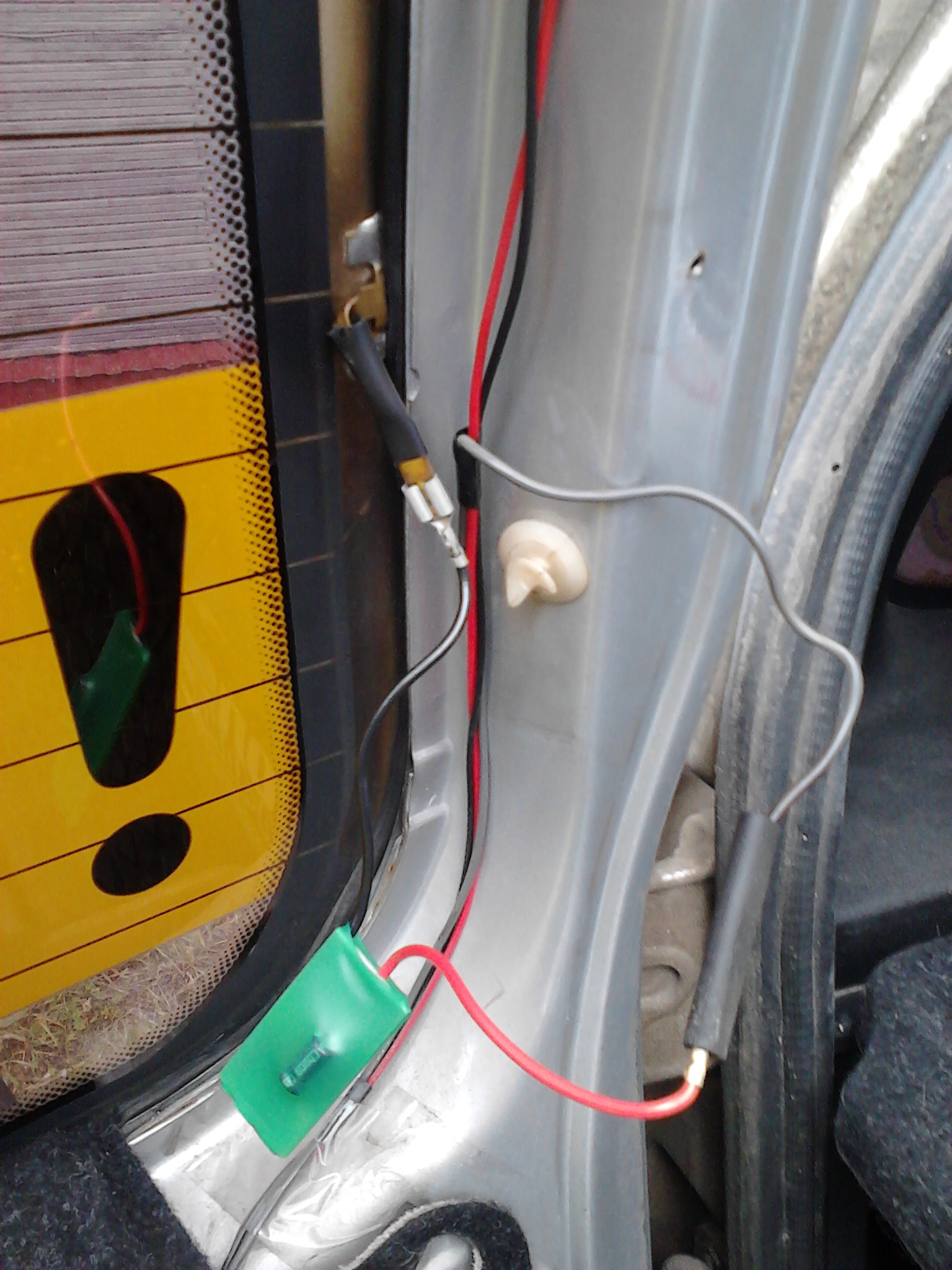

Я решил установить электронный регулятор в заднюю дверь, поближе к обогреву заднего стекла, но это не совсем правильно, т.к. регулировать он будет только заднее стекло, а зеркала будут постоянно включены...
1. Снимаем правую пластиковую накладку двери и разрываем цепь Нажмите на изображение для увеличения
2. В разрыв вставляем (всё подходит без пайки) регуляторНажмите на изображение для увеличения
3. Изолируем тщательно и крепим к кузову чтоб не болталосьНажмите на изображение для увеличения
4. Включаем обогрев и убеждаемся, что горит светодиод на регуляторе
5. Устанавливаем накладку на место...
Радуемся....

SVK, большой +. Я до разборки блока так и не дошел. Уже писал,что поставил выносной пред с доп. выносным реле в обход блока. Но столкнулся с проблемой. Все провода,и доп.девайсик-ограничитель начинали дико нагреваться. Попробовал подключить напрямую обогрев стекла без зеркал с регулятором,нагрев проводов,и регулятора,хоть и меньше,но все равно чувствуется. В чем причина,так и не понял. На массу нигде не коротит,сопротивление обогревателя тоже вроде бы в норме. Пока оставил только обогрев зеркал через регулятор. Ближе к зиме буду выводить обогрев стекла на отдельную кнопку. Придется еще один РОСт заказывать...
Старый 30.06.2012, 17:33   #3
Re: Ремонт монтажного блока......
CatAlex,а без регулятора греется???
Старый 30.06.2012, 18:53   #4
Вес репутации: 94
SVK, ага.
Старый 30.06.2012, 19:11   #5
Странно.. и предохранитель не горит???
Старый 30.06.2012, 19:22   #6
Вес репутации: 94
Нет. Греется уже после предохранителя. Подозреваю,что из за переизбытка лишних контактов. (колодка реле). Хотя все вроде бы плотненько. Ну вдумчиво еще не разбирался. Регулятор не греется у тебя?
Старый 30.06.2012, 19:27   #7
а провод после предохранителя хороший???
Скрутка или пайка??? Если скрутка, то одинаковые провода?? т.е. скрутка медного и алюминиевого не допускается....
пять минут подождал перед сборкой, всё нормально...
Кстати, в инструкции к нему написано, что если перепутать полярность, то не горит светодиод и он греется
Старый 30.06.2012, 19:33   #8
Вес репутации: 94
Папа-мама на пайке. Про полярность в курсе. Светодиод горит,да и регулятор свою программу отрабатывает. Но греется.
Старый 30.06.2012, 20:29   #9
Действительно странно... попробуй восстановить заводскую проводку.....
Старый 30.06.2012, 22:36   #10
Вес репутации: 94
Так надо блок,как у тебя,перепаивать. Или новый ставить.
