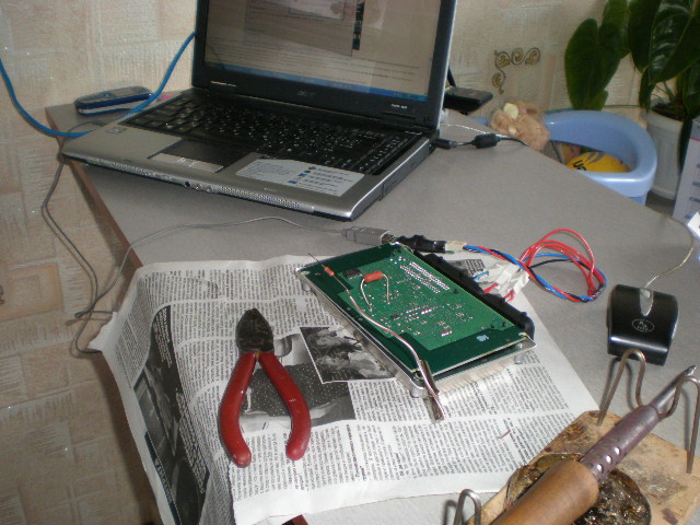

Добрался вчера наконец до контроллера.
После установки ГБО и удаления 2-го ДК постоянно висела ошибка по его нагревателю. Тк БОШи никогда раньше не шил, то на первом этапе была задача просто сдаунапить машинку на програмном уровне до евро2.
Прошивал к-лайн адаптером с ломаным Чиплодырем, блок дорабатывал впайкой обычного сопротивления и для перевода в режим программирования использовал щуп с сопротивлением.
Всё получилось!
Теперь проведу окончательную настройку ГБО (эмуляторов и тп) и буду думать какую-бы интересненьку прошивочку залить (или чисто газовую или с самоочисткой адоптации)
Вложение 2728
