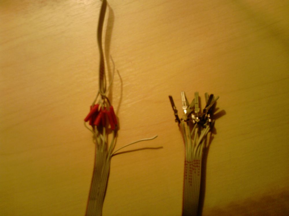

Вот приобрел МК VG1031U у Windy со скидкой за что ему огромное спасибо:yes:.Валентин,шлейф я наростил(ну и замучался я спайвать эту волосню:mocking:).Прикрутил комп к крышке зеркала при этом сделав 4 отверстия под саморезы и одно отверстие под шлейф(гдето 10*15 мм)и все заизолировал.Вот фоткиВложение 1973
Вложение 1974
Вложение 1975
Вложение 1976
Вложение 1977
greativ когда все установлю могу показать если конечно еще интересуещься.Выложу фотки всего процесса установки

GOOD3ILLA, Нормально так получилось! :good:
Шлейф решил назад вернуть, чтобы провода не удлинять?
Когда будешь подключать и испытания проводить?
Выкладывай, сделаем инструкцию для форумчан, вроде FAQ по установке БК :yes:

Да Windy,шлейф решил вернуть на место т.к.он более компактно ляжет под обшивкой и его проще будет проложить:yes:.Вот когда подключать буду не знаю,гаража нет:blush: а с работы прихожу уже темно если только с фонариком попробовать или в воскресенье днем.А фотки обязательно выложу как и обещал:yes:

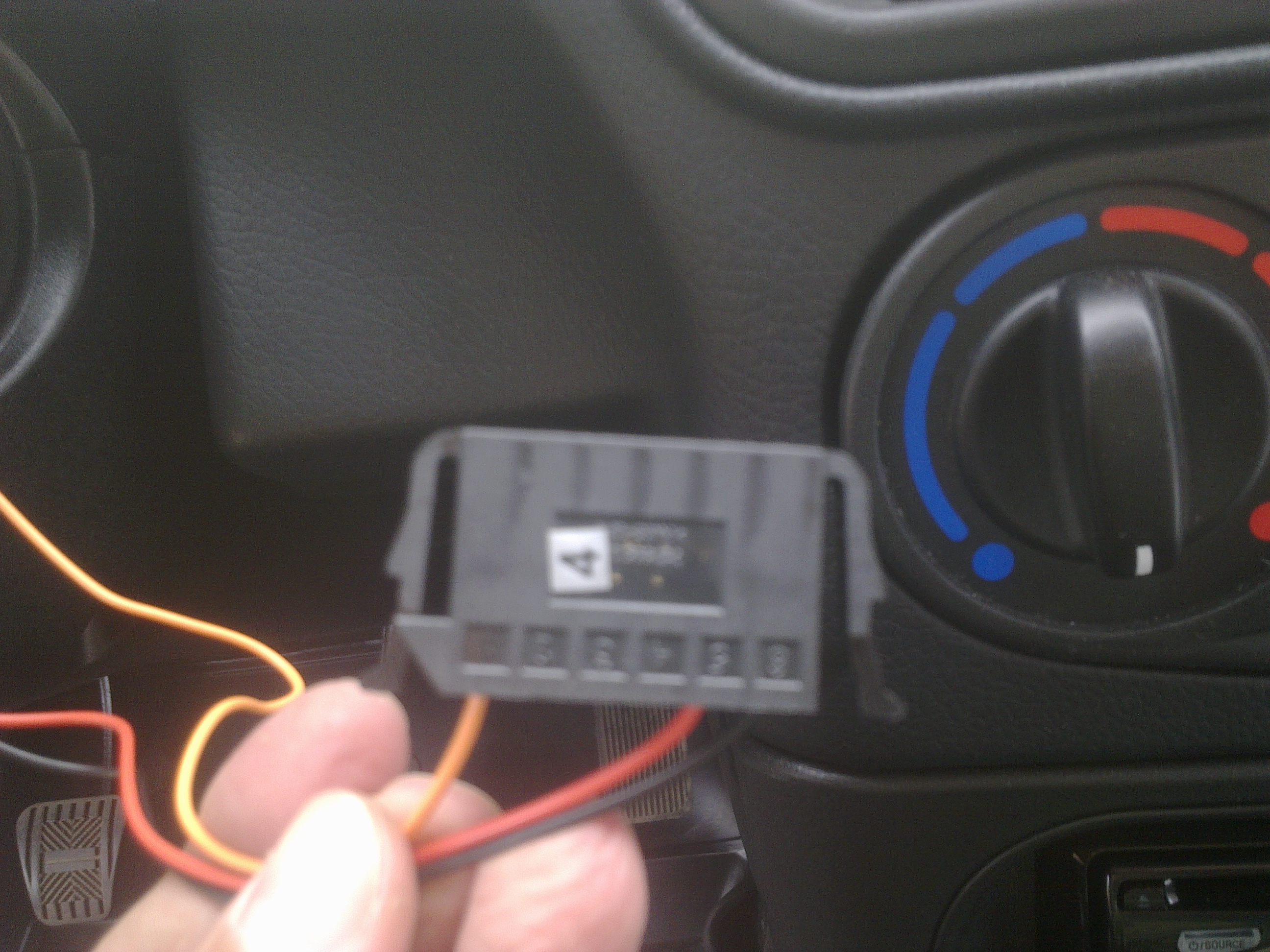

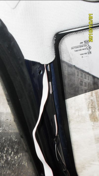

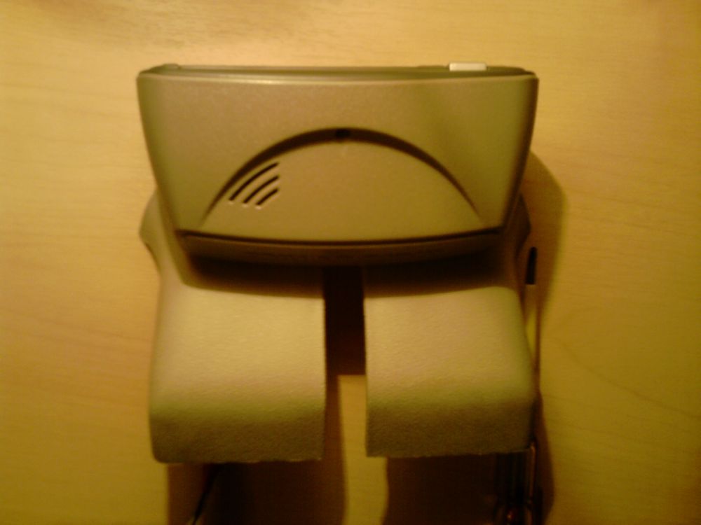

Вот моя установка МК VG1031U:Снял декоротивную крышку зеркала,разметил места под отверстия крепления корпуса МК(для 4-х шурупов) и под шлейф(10х15мм)и все это дело собрал.Получилось вот чтоВложение 2001Вложение 2002
Далее все это дело установил над зеркалом Вложение 2003аккуратно проложив шлейф до боковой стойки слегка отогнув край обшивки потолка.Снял декор обшивку стойкиВложение 2004 , пропихнул разъем шлейфа под торпеду,проложил шлейф и установил на место обшивку.Снял кожух блока предохранителей и рулевой колонки.Питание я брал с модуля кнопок вкл фар и габаритов поэтому вынул кнопки,подвел к ним проводку МК и использовав старые наконечники опресовалВложение 2005(получилось МК/КНОПКИ-масса черный/черный,постоянный + красный/розовый,зажигание желтый/синий)и все подсоединил как и былоВложение 2006.Проложил белый провод К-линия под рулевой колонкой и подсоединил заранее луженый штырь на 7-ой контакт как гласит инструкция (для разъема евро-3)Вложение 2007.Так же под колонкой проложил датчик температуры и закрепил изолентой на пучке проводов подрулевого переклчателя сигнала поворотаВложение 2008.Оставшуюся длину проводов шлейфа и всех остальных свернул в пучок,стянул изолентой и уложил под понелью над блоком предов примотав все к кронштейну крепления самой торпеды все той же изолентой(изолента может все:rofl:)Вложение 2009 и оба кожуха установил на место.Вот что получилосьВложение 2010 все работает,только надо разобраться с функциями уж больно их там много:wacko1::mocking:
Кстати Windy ошибки он расшифровывает и даже проговаривает.

greativ 15.07.2011 14:11
Re: Выбор и установка Бортового компьютера
Вложений: 10
Вот БК уже и установлен! Снимаю кепку перед всеми, кто потратил на енто полчаса!!!!:good:
У меня ушло часа два с половиной, плюс настройка минут 15...
Отчет прилагаю:
Вложение 3016
Запасаюсь литературой: мне без подробного описания никуда... Инструкцию к БК расчитана на матерого юзера (а так же содержит неточности и опечатки), а я например тока по книжке нашел диагностическую колодку :blush:;
Из инструмента: отвертки крестовые (длиная, короткая), шлицевая (не пользовался), пассатижи, толстая ИГОЛКА (я за неимением пользовался отбитым гвоздем);
Вложение 3017
Зашивка приборного щитка снялась без проблем;
Вложение 3018
Сам щиток тоже, а вот отключение разъемов выморозило нах! сначала мучил пальцы, потом взялся пассатижами!!! )))))
Вложение 3019
Подключение к штатным проводам в принципе без проблем, если ЗНАТЬ как их вануть из колодки. я звонил Александру с форума - он и подсказал про ИГЛУ.
Вложение 3020
В общем все срослось и получилось через б*я и нах! ))))
Вложение 3021
Это уже подключенный - пойдет к БК
Вложение 3022
Этот тоже...
Вложение 3023
Моя приспособа вместо иглы для разбирания колодок (наждака нету - гвоздик отбивал молотком)
Вложение 3024
Первый пуск без установки зашивки щитка... Все ОК!
Вложение 3025
Все по ШТАТному! ))))))
Итог: делов действительно немного... теперь можно было бы и побыстрее... )))
