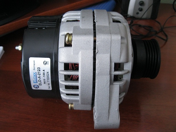

GOOD3ILLA 13.02.2012 14:32
Re: Проблема с генератором (ГЕНОЙ)
Вложений: 3
Вот и получил я свою "эл.станцию":mocking:,завтра установка,знакомьтесь:
вот собственно он во весь рост
Вложение 4037
диодный мост запаян(((
Вложение 4038
реле регулятор(надо разобраться,какой сюда подходит)
Вложение 4039
Вообще хочу какой то из этих(не знаю какой подходит:blush:)http://www.12v.ru/site.xp/050054049124.html
или такой http://www.12v.ru/site.xp/051053050124.html
Заказывал здесь http://www.meta-s.ru/ 29 января.Оплатил 31-ого,7.02 отправили,13.02 получил(через ПЭК).Магаз вроде хороший:good:,звонили интересовались какого образца генератор,нового или старого.
Цена гены с доставкой 3500р.(доставка 300р).
Поставлю,протестирую-отпишусь:yes:

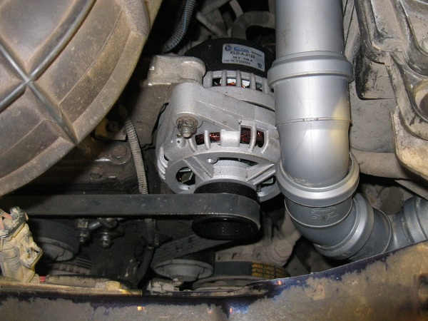

Отпишусь по установке генератор,может кому интересно.
И так,поставил я гену Eldix 135А.От старого ни чем не отличаетсяВложение 4046.Немного по мучился с натяжителем ремня т.к. в умной книге показано всего два крепления кронштейна натяжителя Вложение 4043
Вложение 4044 а их сцуко 3 оказалось:mad: и по этому у меня разгибался кронштейн от завинчивания этого болтаВложение 4045.В общем удалось мне натянуть ремень,встал он ровно:yes:.Вложение 4047
Вот тест штатного генератора КЗАТЕ 80А
А это тест Eldix 135A
И еще он же при высоких оборотах двигателя.
Показатели КЗАТЭ:
Б.К./ мультиметр
х.х 14.8/ 14.6
ср.наг 13.8 /14.3
мах.наг 12.4 / 13.3
Итого:проседание напряжения мах. по Б.К=2.4В
по мульт.=1.3В
Показатели Eldix:
Б.К./ мультиметр
х.х 14.3/14.1
ср.наг 13.7 / 14.0
мах.наг 13.2 / 13.6
Итого:проседание напряжения мах. по Б.К=1.2В
по мульт.=0.5В
Вот бы ток еще протестить :yes:,а так впечатления положительные,что да как время покажет.Будем юзать:yes:

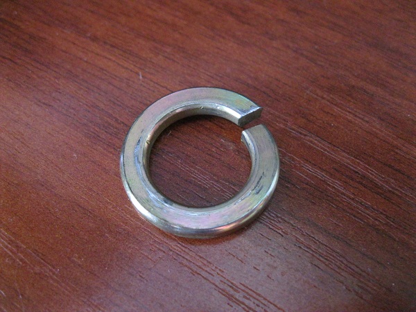

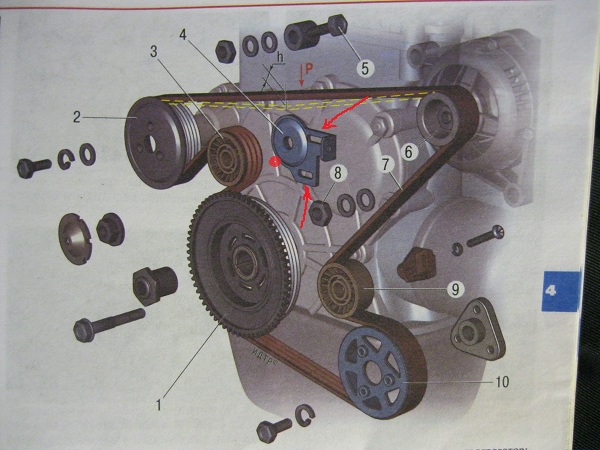

Сегодня еду себе,никого не трогаю и тут бац....бортовик заверещал "низкое напряжение" и ГУР куда то пропал:shout:.Открываю капот а там шкив генератора слетел ну и ремень соответственно:mad:.Хорошо шкив в защите застрял а то х.р знает куда мог улететь:nea:.От крепления шкива нашел только гровер,сомнительного качестваВложение 4132,который валялся в районе АКБ и левой фары.
Аккуратненько с авариечкой доехал до 120-ки,прикупил гайкуВложение 4133 и через час каторжных работ на свежем воздухе Шнив снова на ходу.Вот только как сильно гайку обтянуть на гене???Вставил отвертку в крыльчатку,через эти отверстия, и затянул в полсилушки дабы ничего не сломать:nea:
P.S. Почему открутился,непонятно??
SVK 27.02.2012 13:54
Сообщение от GOOD3ILLA (Сообщение 58975)
Это ты рискнул... ведь этим ремешком ещё и помпа крутится... Должен был закипеть....
GOOD3ILLA 27.02.2012 13:58
Сообщение от SVK (Сообщение 58977)
Все было под контролем:yes:.Когда температура подымается выше 110*,тетенька которая сидит в БК,начинает громко верещать и ругаться:rofl:.Да и за датчиком сам поглядывал:yes:
SVK 27.02.2012 14:42
Сообщение от GOOD3ILLA (Сообщение 58978)
Не хочу тебя пугать, но она может слишком поздно закричать, т.к. она берёт температуру около термостата,
а циркуляции тосола нет... Т.е. внутри движка температура вырастет до 1000, а датчик об этом узнает слишком поздно....
GOOD3ILLA 27.02.2012 14:45
Сообщение от SVK (Сообщение 58979)
А штатный датчик откуда данные черпает,по нему все нормуль было,где то 105гр. казал и тут же запели карлсоны уже у магазина:smile:
Neverhood 27.02.2012 17:22
GOOD3ILLA, для верности посади гайку на фиксатор резьбы. Раз такое качество. А за крыльчатку надо аккуратно держать, можно её погнуть, и тогда большой геморрой тебе обеспечен.

GOOD3ILLA 21.12.2012 20:27
Забыл рассказать что стало с Елдиксом 135А.
Итак,пока сидел на больничном с ребенком,это недели 1.5 назад,выдался свободный денек и я купив штатную крышку генератора от 2110 погнал к токарям в ПТУ1.Крышку расточили за 100 рублев,пришел домой-не подходит:mad:.На след день снова к токарю,еще точим(уже бесплатно)-мерю,подошла:yahoo:.Далее все собираю и ставлю на машину но.......гена шумит ррррррррррр,что за на,подш в крышке новый.Снова снял,разобрал,купил германские подши,собрал,поставил-тишина.Но дав по более оборотов снова затрещал и зарычал рррр....щщщщщщ...цыкцыкцыкцы� �.Ну его нафик:mad:.Теперь сдох родной,нет зарядки вот и думаю из двух один собрать.Хочу якорь от родного запихать в Елдикс,что будет интересно????В якоре Елдикса наверно обмотка больше??он же больше амперов дает.Статор точно больше.Завтра буду эксперементировать:blush:

Да вот ххххх.........р там долго:mad:,ELDA опять сдох:mad::girl_cray:.А дело было так.По пути в Арх-ск снова появился рокот от подшипника (я еще Neverhood'у звонил в этот день в поисках Ледовой Деревни) где то в районе Цигломени.В общем поездили по Арх-ку,вернулись домой.На следующий день на рыбалку в Чаренкому и того с этим гудежем пройдено 100 с лишним км.Сегодня только открыл капот и о боже....один ручеек ремня сожран т.к. шкив генератора перекосило изрядно,все в черной пылищи от резины.Снял генер и домой.Отсюда пойдут фотки))).Вот собственно кривой ЕлдиксВложение 5677Вложение 5678
Раздолбанный шкив и гайкаВложение 5679Вложение 5680.Видео как все плохо
Из подша давануло смазку Вложение 5681 и разбило посадочное место подшипника на валу якоря Вложение 5682Вложение 5683 вот это канава:shout:.Теперь обдумываю как это все лечить...
