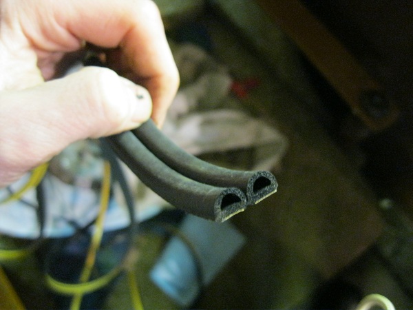

Ну вот,собрав волю в кулак решил накидать отчетик по установке расширителей арок(круглые) и порогов "Кураж".
Установка передних расширителей:
Предварительно закупили "D"-профиль 5м двойного=10 метров.Вложение 6729Разрезаем его вдоль по среди полукруга(маленькими ножницами удобнее).С начала я хотел заполнить пустоту в профиле каучюковым герметиком но только весь вымазался и отказался от этой идеи:mocking:.Было решено делать без всего,на сухую.Ах да,резиновый профиль нужен для того что бы не было нежелательного контакта пластика с ЛКП авто.Вмеряем резинку на длину расширителя,надеваем на кромку и устанавливаем,все просто..но двоем все же удобнее:yes:.Низ расширителя крепим саморезами вместе с подкрылками,верх,после вкручивания саморезов прижимается сам по себе и ложится на резинку,достаточно 4-х саморезов,но если не жалко то можно в крутить через сантиметр,хуже для расширителя не будет уж точно:mocking:,но только не для крыла:sorry:.Вложение 6730Далее поправляем резинку и аккуратненько отгибая ножичком расширитель от крыла отрываем защитную пленку от клейкого слоя и приклеиваем резинкуВложение 6731.Усе,арка готова.

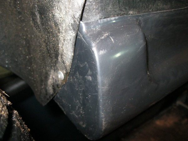

С порогом еще проще:Вложение 6733
Прикладываем порог по месту,выделяем места для приклейки двухстороннего скотча по порогу.Клеим скотч(желательно 3М) и ставим порог.По торцам крепим саморезами,по 1 шт. с каждой стороны(можно и более).Вложение 6732Вложение 6736Тут возникает проблема с брызговиками.Штатные надо подрезать,причем не малоВложение 6735Вложение 6737.Лучше сразу поставить тюнинхованы СПАРКО:rofl:(желательно без надписи"СПАРХО":mocking:).Я пока оставил родные,но буду менять:yes:.Еще у порогов есть лишние части(на мой взгляд).Это места в районе дверей.Я сначала проклеил их так же резинками но не прокатило,все отошло:sorry:Вложение 6734.Думаю их лучше изначально отрезать,но предварительно все хорошенько примерять:yes:.
