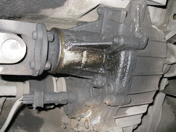

Sergey184 27.11.2013 10:21
Re: Моторные и трансмиссионные масла
Как выяснилось, масло с раздатки,гонит через САПУН. Предположили, что из за перелива масла при 1ТО.Залита синтетика Канада.Слили излишек. Вот на скорости , перегревалась и выкидывало.Сальники все в отличном состоянии и сухие.Всё по гарантии.Взяли только за снятие не заводской защиты.

pata1608 27.11.2013 22:36
сапун для этого и создан, чтоб давление скидывать :smile: если он сырой, значит сальники не выдавит :smile:
GOOD3ILLA 30.11.2013 23:53
Вложений: 3
Заменил масло везде кроме РПМ,там сальники совсем плохие:sorry:,как собраться с силами и поменять не знаю,еще и КПП надо сдергивать,там тоже чето течет,толи по коленвалу толи из КПП.Это ж пол машины надо разобрать:mad:.Поменял передний сальник РКВложение 7421,самое простое))),хотя пришлось помучатся,не вылазил не в какую,зубило и молоток рулятВложение 7422.Брал какой то кортеко в ДавАвто,самый дорогой т.к. масло залил синтетику ЗИК,вот такое универсальное Вложение 7420 жидкое как подсолнечное:mocking:.3 дня откатал все везде сухо пока:dance2:
