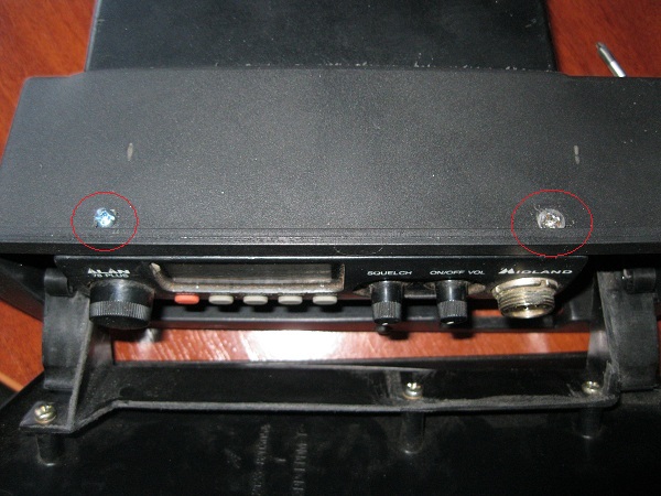

Вкорячил рацию в место пепельницы.Вот как это было:
Сняли пепельницу,отжав фиксаторы отделили крышку от внутренней части и выпилили отверстие под рацию Вложение 5144Вложение 5145.Вот что осталось на крышкеВложение 5146 правда фото не окончательное.Пришлось еще подрезать кусок по красной линии Вложение 5147,вот так стало.Вставили рацию Вложение 5148Вложение 5149 и не долго думая с креплением засаживаем два самореза прямо в панельку рацииВложение 5150(перед этим было произведено вскрытие которое показало что саморезы не заденут жизненно важные органы радиостанции,длинной саморезы где то 12мм.

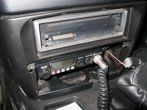

А, у меня вот так сегодня получилось вкорячить рацию :blush:
