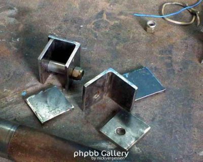

Вложений: 5
Вот наковырял в инете чертежВложение 1986 и фотки кронштейнов-удлинителей для задних стандартных амов для шевика(с развернутым креплением на 90*градусов)Вложение 1987Вложение 1988Вложение 1989Вложение 1990.Автор на рваные амортизаторы не жаловался но стуки какие-то появились спустя 4000км пробега включая бездорожье и у него были установлены KYB Exel-G газ.Вопрос знатокам кто нить пробовал такие удлинители и ваши соображения по поводу этой конструкции?Я думаю стоит попробовать.
