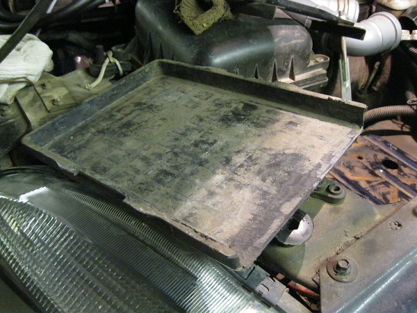

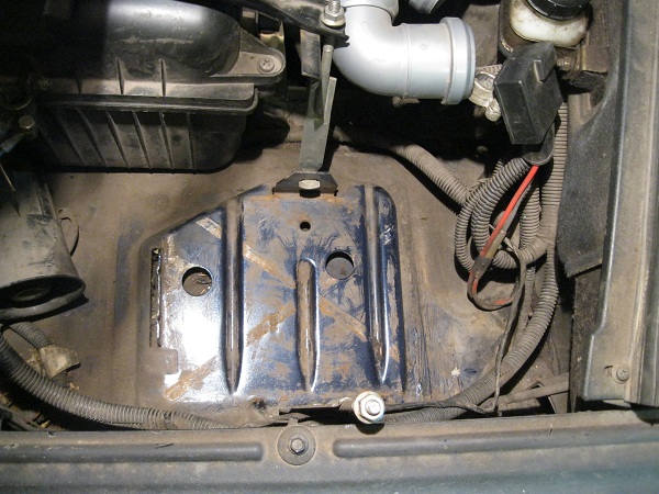

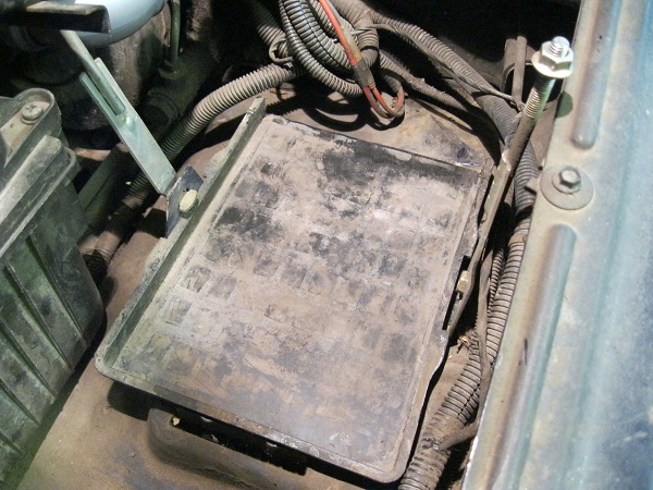

Re: Аккумулятор: постоянно разряжается. В чем проблема?
Сообщение от аструм (Сообщение 57381)
Штатное место чуть переделал: переднюю нижнюю кромку загнул вниз-там есть место куда загнуть, и ванночку с одной стороны отрезал. и ВСЕ делов на 15 мин. и Все влазит. Сначала вообще просто в штатное место стоял только без ванночки, но так почти в плотную к моторному щитку получаеться. У меня Блю динамик. А там три серии блек, блю и сильбер, соответственно разные по цене все. Проработал уже где-то 1 год и 1 месяц все ГУД на разу не заряжал, крутит бодренько. :yahoo: главное чтобы свежий был. там дата выпуска зашифрована так http://www.accumulatory.ru/data.htm
я брал в 4 квартале 2010 года соответственно точка на корпусе голубая, и выбирать быстро приходишь и в магазине только на цвет точки смотришь и все
аструм,спасибо.Очень полезная инфа про срок изготовления АКБ.А на сколько свежий надо брать?????:blush:
Про переделки седла под АКБ на Главном читал.Ставят поддон резиновый от ваз2101
аструм 03.02.2012 19:43
Сообщение от GOOD3ILLA (Сообщение 57431)
я брал текущего квартала. мне кажется прошлого квартала это край

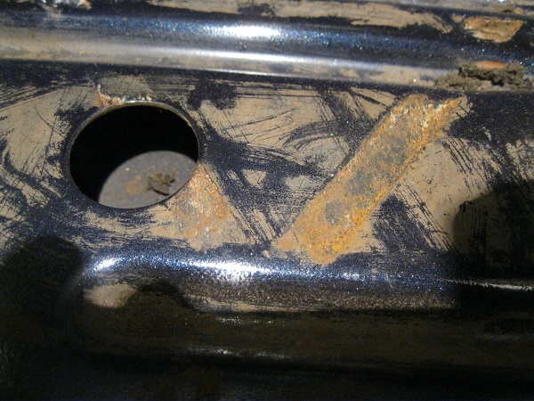

GOOD3ILLA 15.02.2012 17:52
Вложений: 5
Поставил 75-ку Титан Арктик.Влез тока тока,правда без кузовных пеерделок.Отделался обрезанием стенки поддона Вложение 4048
Вложение 4049. Поддон зараза жесткий и изрядно ободрал краску:mad:Вложение 4050Вложение 4051,ну да ладно,подкрашу и установлю резиновый от копейки:yes:.
Вот собственно так стало,в притирочку:mocking: Вложение 4052
