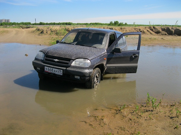

Мой первый опыт бездорожья или как быть если сел по уши
На днях решил попробовать свою шнивку в грязи....Поехали с корешем на Параниху, там по песочку погоняли и решили съездить еще и к морю ( за СтасАвто сервис). Последняя лужа оказалась роковой!
Лужа то не очень глубокая, но в середине оказалась коварная яма! Видимо кто-то сидел в ней до меня и изрядно подкопал!:smile: Кстати в лужу заезжал с блокировкой и понижайкой. Почти проскочил, потом дал назад и.... сел!:mad: Машина еще работала. В салон начала затекать вода. После открытия двери залило весь педальный узел)). В общем я выполз и позвонил GOOD3ILLA :yes:
Пока GOOD3ILLA ехал, незадолго до него подъехал случайный РейнжРовер (такие же как мы джиперы:smile:), дизелек, с фаркопом. Сказали, х..ня, ща дернем! Начали тянуть за зад. В общем мой слабенький 2-х тонный тросик лопнул с первой попытки!
Но тут подтянулся GOOD3ILLA, у которого мы быстренько изъяли 10-тонный новенький трос и с третьей попытки рывком его порвали!!!:yahoo:
Машина при этом не шелохнулась!!!
Парни на РейнжРовере подъехали спереди, я по выше колена в воде нашел переднее ухо, трос обернули 2 раза! (По расчетам - 20 тонн:yes:) и дернули рывком! В итоге оторвали ухо буксировочное, бампер передний, кусок швеллера оторвали от лонжерона (позже мастер сказал, что лонжерона кусок оторвали!), трубку кондея и Госномер также утонул в пучине!:sorry: :
GOOD3ILLA не упустил возможности собственноручно замерять глубину брода:rofl: , но вокруг оказывается была нормальная дорога. А ямка досталась мне((:
После этого на коллективном совещании решили вызвать эвакуатор.
Тот приехал примерно за час-полтора и своей гидравлической лебедкой вытянул меня минут за 5
и доставил в гараж!

Сообщение от andkorol (Сообщение 45038)
А это точно трубка кондея?! оочень похожа на трубку охл-я масла гидроуселителя...(еще не видал вживую на шнивах трубки кондея)
Эвакуатор вытгивал назад?! или "кран-балкой" сверху поднимали?!
чегото дурные мысли лезут: если коробка была на нейтрали, а раздатка нет, да еще и на блокировке, могло ли это добавить дополнительного сопротивления!?!
чета туплю, наверно сопротивление не значительное...

Сообщение от andkorol (Сообщение 45063)
Мы скинули клемму с аккумулятора, но продолжали слабо мигать габариты! Вывод - залита электрика! Может и глушак - был в воде. Интересно в воздухозаборник могла вода попасть?
Габариты мигать - замыкало на массу.
В воздухозаборник врядли, не та глубина.

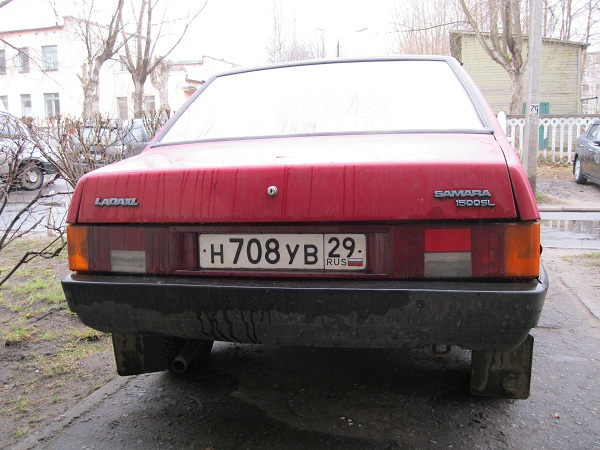

Вложений: 1
Андрюха,представляешь.Виде л сегодня 99-ую с таким же номером как у тебя Вложение 2524.Я чего то не понял,что одинаковые номера могут быть что ли:mad::nea:?
andkorol 02.05.2011 15:13
Re: Мой первый опыт бездорожья или как быть если сел по уши
GOOD3ILLA, может он посмотрел видео, съездил нашел мой номер в луже и нацепил!??:rofl::rofl::rofl: Ты спереди смотрел!?:biggrin: А если серъезно, не знаю! Перый раз такое вижу!
GOOD3ILLA 02.05.2011 15:21
Вложений: 1
Сообщение от andkorol (Сообщение 45159)
Да ладно,не паникуй,я шутю.Это моя 99-я и номер твой нашел я:rofl: сегодня.Вот он родимый Вложение 2525 ,можешь забирать:yes:

GOOD3ILLA 04.06.2011 22:37
Сообщение от Костя (Сообщение 46449)
Если у тебя был фонтан из свечных отверстий - поршни работают, гидрика нет.
Как я рад слышать эти слова:yahoo:.Компрессор есть у знакомого,будет возможность продую,ну или в шиномонтаж:blush:.То есть старое (эмульсию)слить и новое залить чтоль,дак ведь вода то не выйдет вся.Щуп доставал,вроде без признаков воды:yes:
GOOD3ILLA 04.06.2011 22:38
Сообщение от Костя (Сообщение 46450)
GOOD3ILLA, фильтр масляный тоже новый обязательно прикрути.
Это понятно,меняем масло-меняем и фильтр:yes:.воздушный фильтр купил новый и он уже готов к установке.Старый хоть и хороший был но только в сухом виде.После водных процедур,совсем разбух и еле влазил
Костя 04.06.2011 22:41
Сообщение от GOOD3ILLA (Сообщение 46451)
Если уверен что там вода, пробку снизу - масло через которую сливать - выкрути и пусть сутки стоит с открученной пробкой и выкрученными свечами.
Замени масляный фильтр и воздушный достань и высуши.
После заливай новое масло, купи дешевое типа ессо ультра макс 700 руб за 4 литра. залей, как залил, подожди 5 минут, проверь на щупе чтобы уровень был макс или больше (ничего уже страшного). Через 10 минут после как залил пробуй заводить. даже если будет в масле вода - ничего страшного, главное завелась и радуйся.
Костя 04.06.2011 22:43
GOOD3ILLA, если компрессора не найдешь, завтра приеду, будем долго дуть.
GOOD3ILLA 04.06.2011 22:45
Сообщение от Костя (Сообщение 46453)
Спасиб за совет:yes: но если в масле нет воды то может его обратно и залить.?Хочу залить такое же, шелл хелликс синтетика
Костя 04.06.2011 22:48
Сообщение от GOOD3ILLA (Сообщение 46455)
Вот если заведется то потом выльешь дешевое и зальешь шелл. Сейчас бабло на масло нет смысла тратить, можно вообще лукоил залить.
GOOD3ILLA 04.06.2011 22:51
Сообщение от Костя (Сообщение 46454)
да компрессор то у меня у соседа есть,причем мощнявый(хотел покраской занятся,вот и приобрел).В любо случае Костя спасибо за поддержку и предложенную помощь,ежели чаго то брякну:yes::yes::yes:
GOOD3ILLA 04.06.2011 22:52
Сообщение от Костя (Сообщение 46456)
Ага,понял:yes::yes::yes:
GOOD3ILLA 04.06.2011 23:40
Покушал пива,сразу отлегло:rofl:.ШНива не убиваема:yahoo:
Завтра буду мудрить сантехшноркель.Хотел заказать в инете путевый но 7400р. за комплект как то дороговато
Windy 05.06.2011 16:35
Если я не ошибаюсь, то вода и ее последствия в виде гидроудара опасны только для работающего, т.е. горячего двигателя, когда происходит резкая смена температур.
Сейчас же, имхо, имеет смысл слить всё, что сольется, залить любое промывочное масло, т.к. оно и дешевое, и как раз почистит всё.
Потом поменять все фильтры, слить промывку, залить нормальное масло и поднимать воздухозаборник :yes:
Костя 05.06.2011 17:40
Сообщение от GOOD3ILLA (Сообщение 46459)
Да, еще имей ввиду тот за 7400 - это просто кусочек пластика, до капота. Под капот надо шланги докупать. Могу ошибаться, но то что нашел в продаже именно просто кусок пластмассы.
GOOD3ILLA 05.06.2011 18:08
Сообщение от Костя (Сообщение 46471)
Не Костя, за 7400 это и есть полный комплект:yes:.Чисто наружная труба стоит 5400.
GOOD3ILLA 05.06.2011 18:21
Ладно,ближе к делу.Сегодня все собрал,вставил новые свечи и принялся заводить.Нифига-но крутит,уже хорошо.Посадил акум.Сходил домой за новым,поставил и раскочегарил ШНива.Из выхлопухи вылетел еще литр воды.Сначала мотор троил,все колбасило но через минуту все за шуршало.Прогрел,прислушалс я.Посторонних шумов нет,работает еще лучше чем раньше.А как иначе,все же всю систему прополоскало:rofl:.Проверил щупом масло,эмульсии не наблюдалось.Были еле заметные маленькие пузырьки,вода не вода шут знает,но их было мало.Покатался по городу,снова проверил масло-все чисто:yes:.Все же завтра наверно сменю:yes:.Надо еще в мостах и раздатке масло проверить.В заднем по любому вода т.к. полтора часа выстояла в луже.
Сегодня изготовил сантехшноркель.Выложу отчет в соответствующей теме.Всем спасибо за советы и моральную поддержку:drinks:
