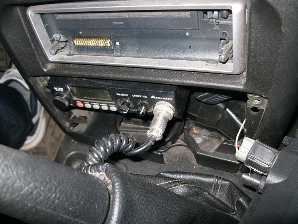

Занимаясь движкой,откопал в габажнике рацию,валяется там еще с Прорыва:mocking:.В общем между делом решил ее куда нить примастырить.Демонтировал пепельницу т.к. она мне без надобности и затолкал туда рацию Вложение 5141Вложение 5142
Вложение 5143.Вошла плотненько,все удобно.Подумываю ее туда и вмонтировать:yes: и даже останется место для прикуривателя.

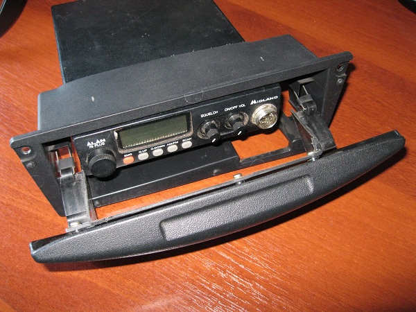

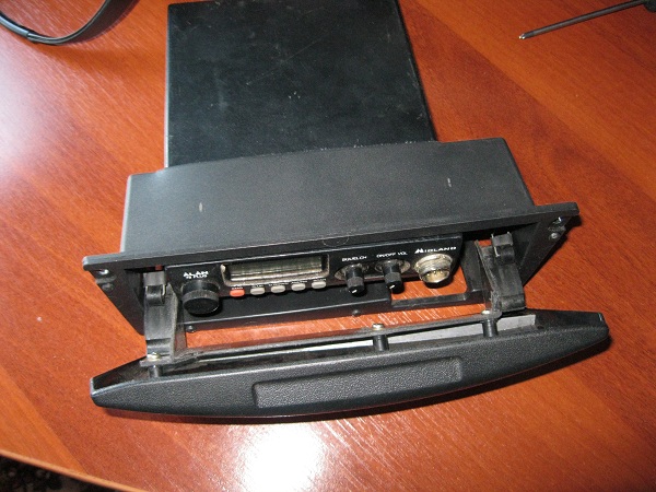

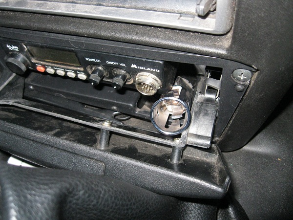

Вкорячил рацию в место пепельницы.Вот как это было:
Сняли пепельницу,отжав фиксаторы отделили крышку от внутренней части и выпилили отверстие под рацию Вложение 5144Вложение 5145.Вот что осталось на крышкеВложение 5146 правда фото не окончательное.Пришлось еще подрезать кусок по красной линии Вложение 5147,вот так стало.Вставили рацию Вложение 5148Вложение 5149 и не долго думая с креплением засаживаем два самореза прямо в панельку рацииВложение 5150(перед этим было произведено вскрытие которое показало что саморезы не заденут жизненно важные органы радиостанции,длинной саморезы где то 12мм.
Заталкиваем все это дело в машину.Так выглядит в закрытом виде Вложение 5151,открыто Вложение 5152 и с тангеткойВложение 5153.Прикуриватель временно выглядит так :mocking:Вложение 5154,буду делать выносной с боку на консоль.

GOOD3ILLA 18.09.2012 22:09
Re: Радиофикация
Сообщение от mikel (Сообщение 68083)
А 1-3-5 передачам не мешает?
нет,не мешает.крышка открывается по штатному
