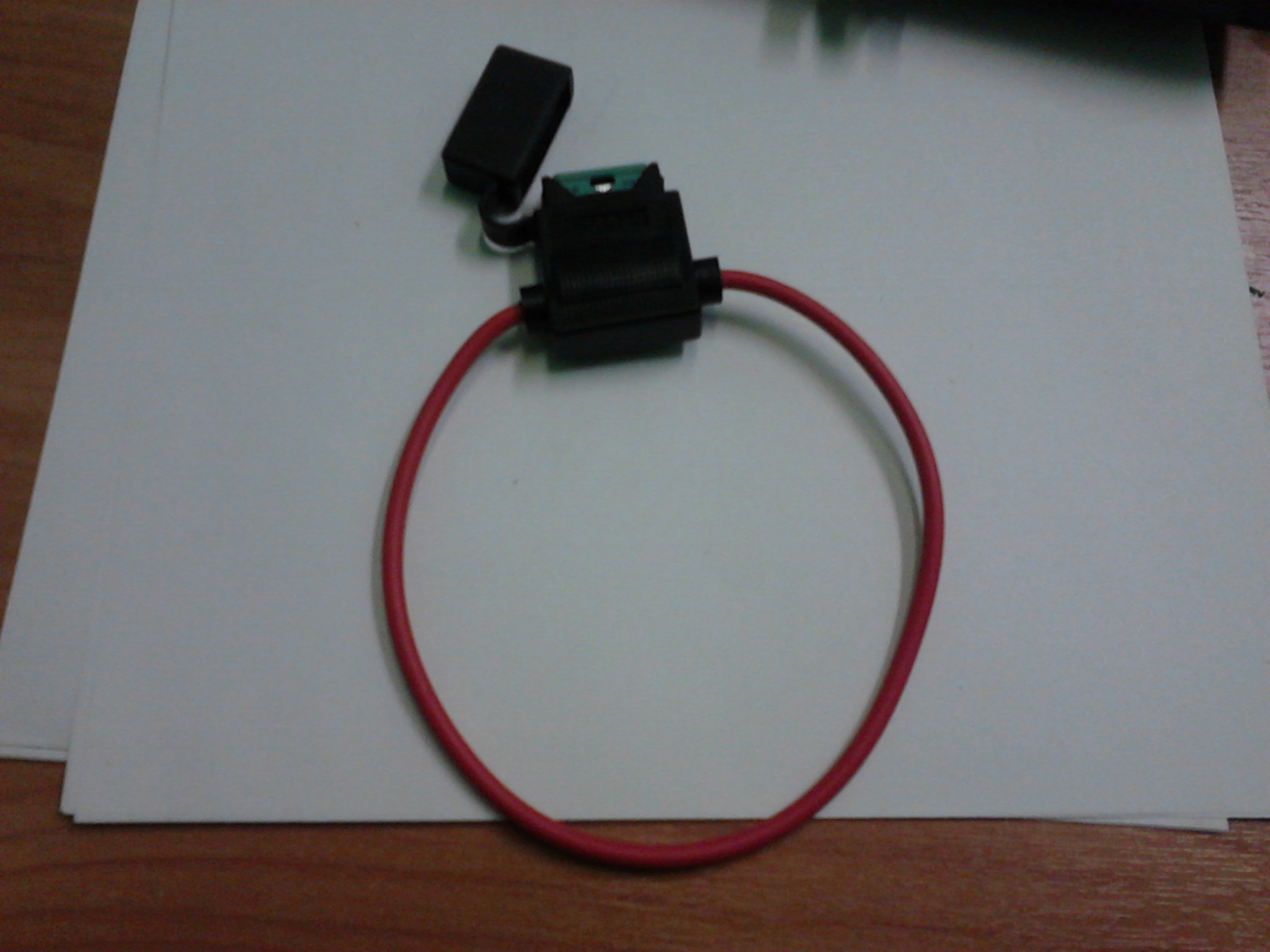

Далее надо определится что будем делать, вариантов 2:
Сделать внешний предохранитель, либо перекинуть нагрузку на резервный предохранитель...
В моём блоке незадействованым оказался предохранитель F10
Второй вариант подойдёт тем, у кого основной предохранитель выгорел незначительно или он будет ставить электронный ограничитель тока
Я решил сделать внешний предохранитель и электронный ограничитель:
Предохранитель Вложение 4850 электронный регулятор Вложение 4851

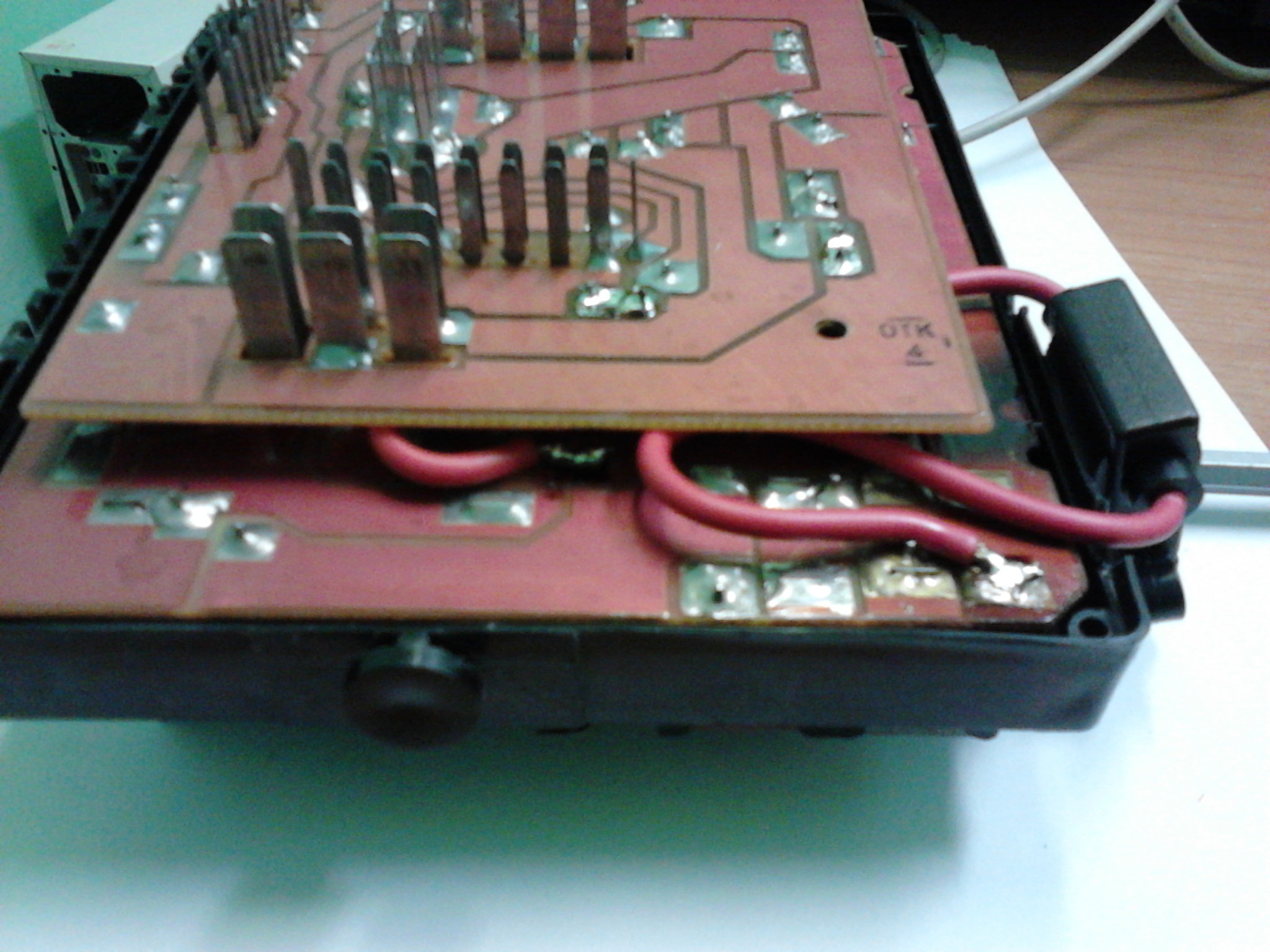

5. Припаиваем предохранитель к монтажному блоку параллельно выгоревшему Вложение 4852
6. всё собираем в обратной последовательности, не забыв сделать в торцах углубления для выхода провода предохранителяВложение 4853 и устанавливаем его на авто
