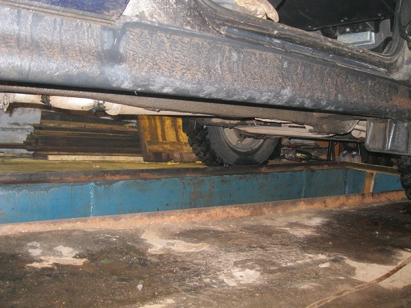

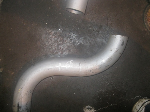

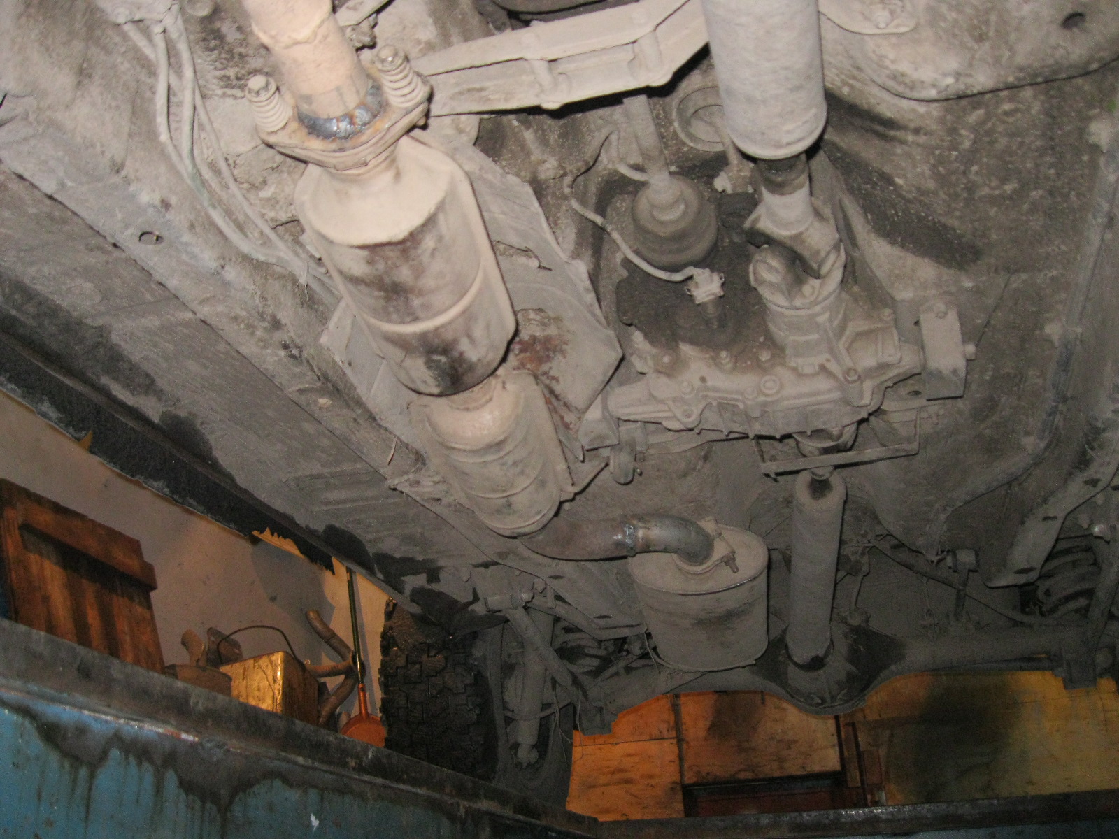

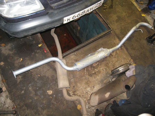

Итак,как все выглядело изначально Вложение 7097.Был куплен резонатор с длинной трубой(н/о) производства "Ижора"Вложение 7098Вложение 7099(глушитель оставил старый о чем в последствии пожалел) и понеслось.Отрезаем резонатор от трубы,со стороны фланца оставляем 40мм,с другой можно побольше(50-80мм) Вложение 7100.Резонатор в аккурат встает вместо католизатора,но требуется слегка рихтануть тепловой экран в задней его части.Переделываем S-образный поворот,между резонатором и глушителем,ибо он великоватВложение 7101,одну сторону(которая в глушитель) надрезаем вдоль в двух местах,сминаем,вставляем в глушитель и соединяем хомутом.Выставляем все детали на машину,примеряемВложение 7102 и прихватываем на месте.Снимаем и обвариваем капитальноВложение 7103Вложение 7104.Собираем на полуВложение 7105.Можно конечно так и оставить,выхлоп будет под пр.заднее колесо,но требуется установка дополнительной точки крепления глушителя.Плюсы этого варианта конечно есть,а именно,это минимум затрат времени и средств при очередной замене глушителя но так же есть и минусы так как такая конструкция повлияет на проходимость(выход глушителя будет смотреть вниз как крюк) ну и нужно добавить доп.кронштейн для его крепления(но это разовая работа),еще ,как сказал мне Санек,будет обмерзать колесо в зимний период,а ему видней т.к. он сейчас сам является обладателем именно такой системы выхлопа.При таком варианте можно попробовать использовать москвичевский глушитель и будет он дуть прям под днище в районе РЗМhttp://www.naaz.ru/upload/iblock/376...bfe4e12b6f.jpg

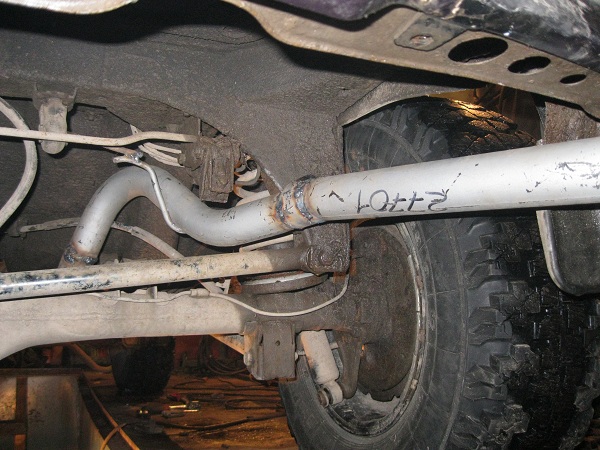

В общем творческая жила бьет ключом и я пошел дальше.Решил вывести выхлоп в корму на правый борт.Это самый сложный участок,переделка гусака через мост.Я его вывел между креплением панары и регулятором давления задних тормозов(но это пока тестовый вариант).Вот сам "гусак" Вложение 7106Вложение 7107.Опять же все подгоняем непосредственно на машине и только потом обвариваемВложение 7108. Удлиняем крючок крепления к резинке и крепим на штатное место. При таком варианте,поменять глушитель без сварки не получится:sorry:.
Вот так выглядит конечный вариантВложение 7109Вложение 7110Вложение 7111.При этом ход при вибрации всей системы минимальный,расстояние между лонжероном и карданом(в самой узкой части) по ~2см на каждую сторону.Единственный косяк,задевает трос ручника..,но все равно скоро менять глушак:mocking:.

Не понял...,где не понятно???Итак,первая фотка в теме это ка все было с КАТАЛИЗАТОРОМ,потом идет штатный резонатор и далее глушитель под днищем багажника.
Как стало,это последние три фотки в первом сообщении.Вместо катализатора сейчас резонатор(на фото он новенький серенький),далее глушитель основной установлен на месте штатного резонатора а труба на зад выходит не по левой стороне а по правой.

Сегодня добавил крепление трубы в районе регулятора давления над мостомВложение 7140Вложение 7141,т.к. нарощеный мной крючок разгибался и труба задевала панару.Кронштейн закрепил под болт крепления регулятора давления.Теперь труба стоит "мертво":morning1:Вот еще виды Вложение 7142Вложение 7143Вложение 7144Вложение 7145
