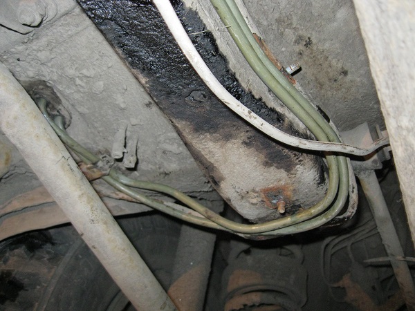

Внимание!!!,кому не лень,проверьте,дабы избежать гемороя с этим делом на чужбине в дали от дома.:yes:
Прогнила магистральная топливная трубка,питающая,в районе правого ланжерона,в задней части авто,под защитным кожухом.
Ехал с работы,остановился помочь шниваводу(знакомому),у него помпа потекла, и собственно почуял резкий запах бенза. Гляжу под машину а там фонтан:shout:
Быстренько в магаз и в гараж. У Джура в продаже только одна трубка(408р.шт.),я так и не понял,она универсальная чтоль???т.к. они отличаются немного в изгибах и наверно по длине(не замерял).Покупать ее не стал,купил на Труда 50,комплект за 950р.(две трубки,питание и обратка).У РеШнив одна трубка идет что ли??ни кто не в курсе??

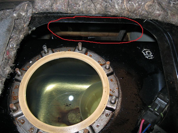

По поводу замены. Очень не удобственно стягивать шланги в нише бензобака,нужно иметь тонкие ручонки которые придется немного ободрать об острые края лючка для бензонасоса:mad:.Если таких ручонок не растет из вас:rofl:,боюсь придется демонтировать диван,пол и сдвигать бензобак:mad::sorry:. Кстати,сдернуть шланги проще чем подстыковать:yes:.Вложение 9266Да,и не забудьте прикупить пластиковые зажимы(клипсы) для крепления трубок к кузову, а то старые теряют свои свойства:mocking::yes:
вот новье. по длине все сошлось,немного пришлось изменить погибы
Вложение 9268Вложение 9269Вложение 9270
А вот еще фото шлангов ,в подкапотье, замененных в январе 10-го числа сего года.ВСЕ ТРЕСНУЛИ:mad::mad::mad:Вложение 9271

В защитном кожухе надо было отверстий насверлить, грязь меньше скапливаться будет!

без кожуха велика вероятность оторвать эти самые трубки об какой нибудь пень. место там неудачное
