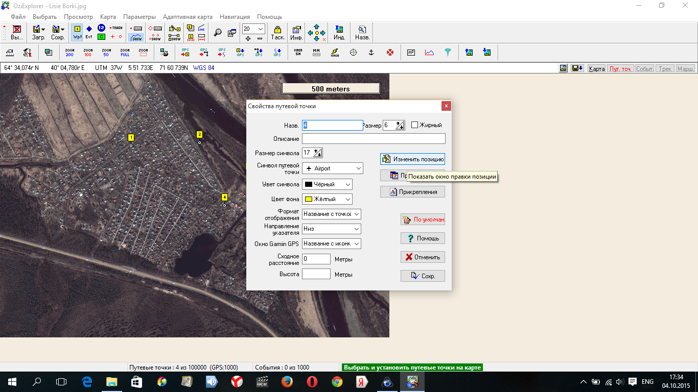

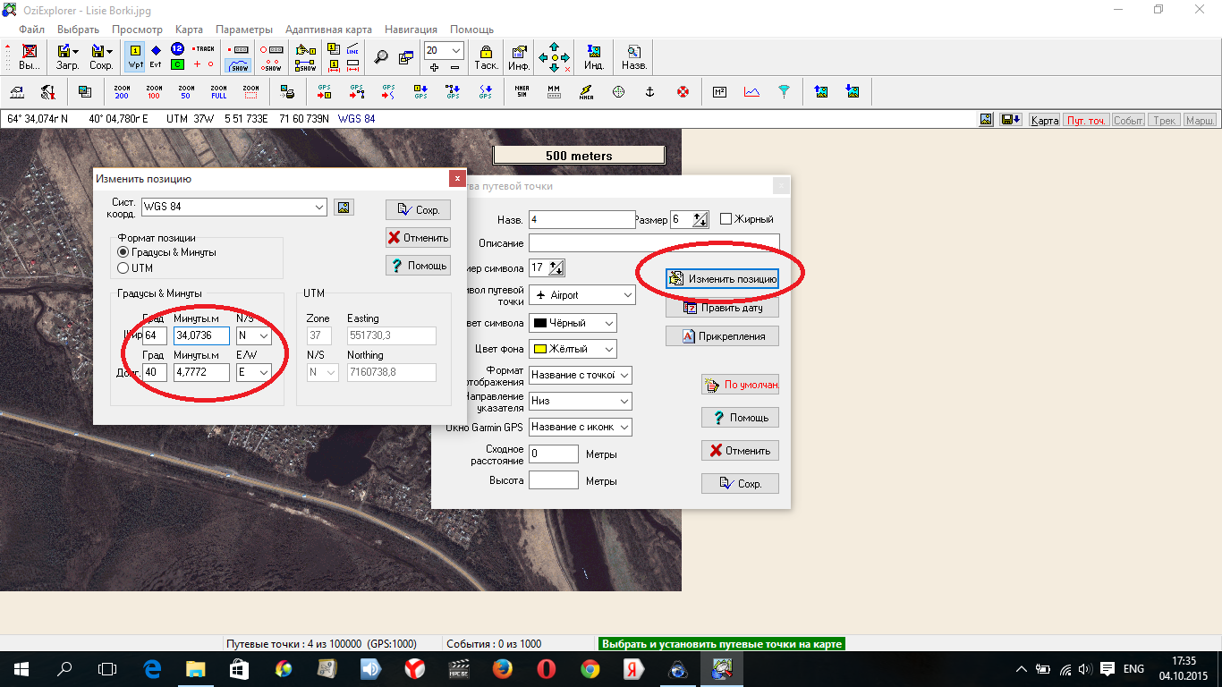

Про точки!!!
Ну там ничего сложного,Озик русскоязычный и подсказки имеются.Выбираем желтый квадратик wpt в панели инструментовВложение 9577 и тыц.. в нужном месте на карте,усе,точка готова)))Вложение 9578 а чтоб ее выставить по необходимым нам координатам то тапаем по точке два раза левой кнопкой мышиВложение 9579,жмем "изменить позицию" и в следующем окне в соответствующих графах вводим необходимые нам координаты,так же можем менять и другие параметры(имя,цвет и т.д.), и эта же точка автоматически выставляется в нужном месте по введенным координатам,не забываем в каждом окне жать "сохранить"Вложение 9580

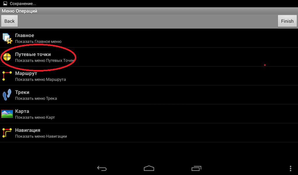

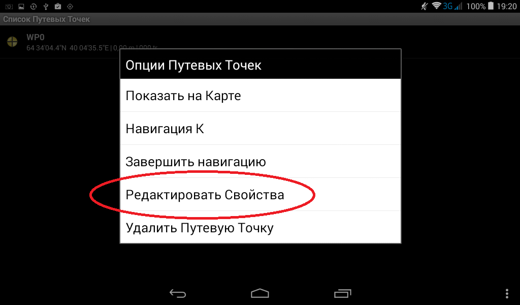

Создаем и забиваем точки на планшете.
Итак,у нас есть карта и справа от нее закралось меню Озика,его в принципе можно легко изучить методом тыка,программа русифицирована. Рассмотрим меню точек.
На карте,в центре имеется курсор,ввиде прицела)),вот куда мы его наведем там и будет создана точка.Чтоб ее создать,наводим курсор в нужное место и жмем желтый кружок на панели инструментов справа,все,точка готова)))Вложение 9598. Далее мы сможем работать с этой точкой. Тапаем опять же на три точки в правом нижнем углу и выбираем вкладку Основное меню.Далее вкладку Операции Вложение 9599 => Путевые точкиВложение 9600 => Список путевых точекВложение 9601 => видим нашу точку Вложение 9602. Жмем на нее и вылезают опции,с ними все понятно. Выбираем редактировать свойстваВложение 9603 и меняем координаты(имя),которые собственно и дали оргиВложение 9604,точка переносится по заданным координатам.

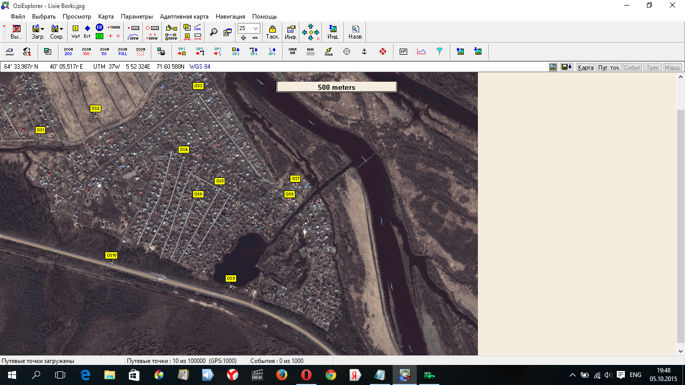

Забиваем точки в ОЗИ на ПК с помощью вот такой программки trophy.zip написанной товарищем RaFaeL с Новгородского Автофорума,за что ему респект и уважуха!
Начнем!
Вложение 9630 Если градусы для всех точек одинаковые то тогда вообще о них не паримся и забиваем в нужные поля!!!Вобщем смотрим картинку,вроде как все понятно.Вложение 9631 Точки вбиты но ВНИМАТЕЛЬНО ПРОВЕРЯЕМ на косяки(запятых и точек быть не должно ОБРАЗЕЦ: OS10пробел33931пробел03935пробел7enter)иначе точки не будетВложение 9632. Ну ладно,все проверили,сохранилиВложение 9633,затем открываемВложение 9634 Ози => Файл => Загрузить из файла => Загрузить путевые точки из файла...и выбираем наши точки сохраненные в папке откуда был взят образец,открываемВложение 9635 и все готово!Вложение 9636
