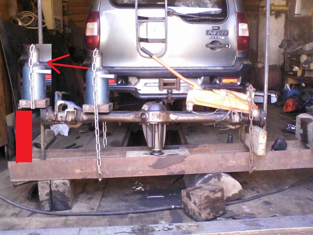

далее начался процесс выпрямления балки (для контроля к торцам балки приставлялись 1,5 метровые "маяки" и делался промер между ними в двух плоскостях. Этот процесс не сфоткал, но будет далее при контроле работы.
здесь сфоткал неудачную попытку, впоследствии домкрат был перенесён ближе к концу балки и упирался одним концом на упор в виде чурака, а другой стороной на торец балки (фото чуть подправил)

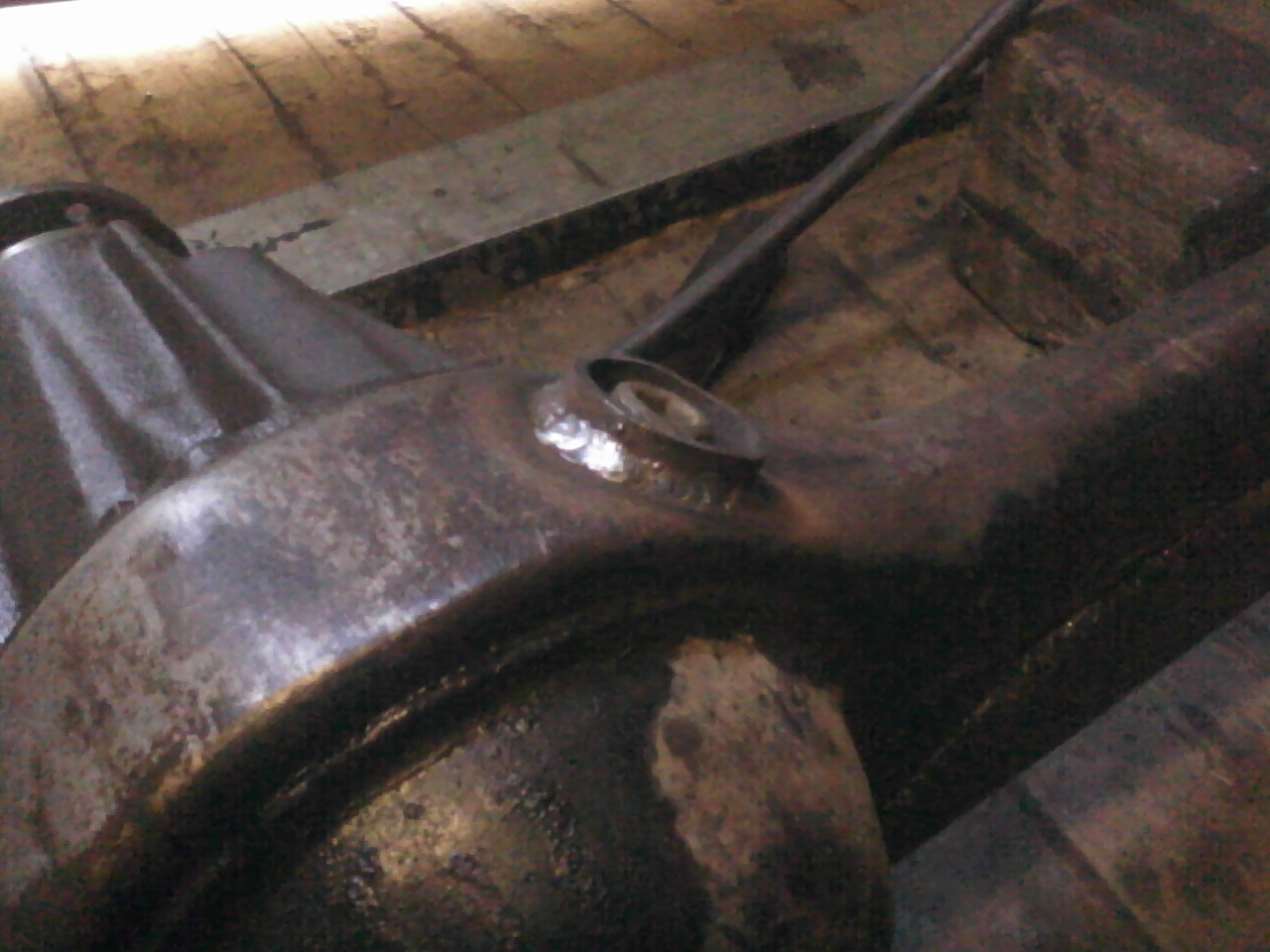

на торцах балки заварил непонятные мне пазы
Размер: 154.2 КбНазвание: 7б.jpg
Размер: 176.3 Кб, а также приварил защиту сливной пробки в виде куска трубы
Размер: 180.4 КбНазвание: 7г.jpg

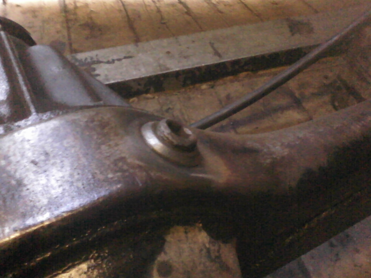

В качестве усилителя у меня был припасён кусок 4 мм листа. из него вырезал заготовки, в местах гиба сделал прорезь примерно на 2/3 глубины, загнул и проварил
Размер: 216.9 КбНазвание: 9.jpg
Размер: 214.2 КбНазвание: 10.jpg

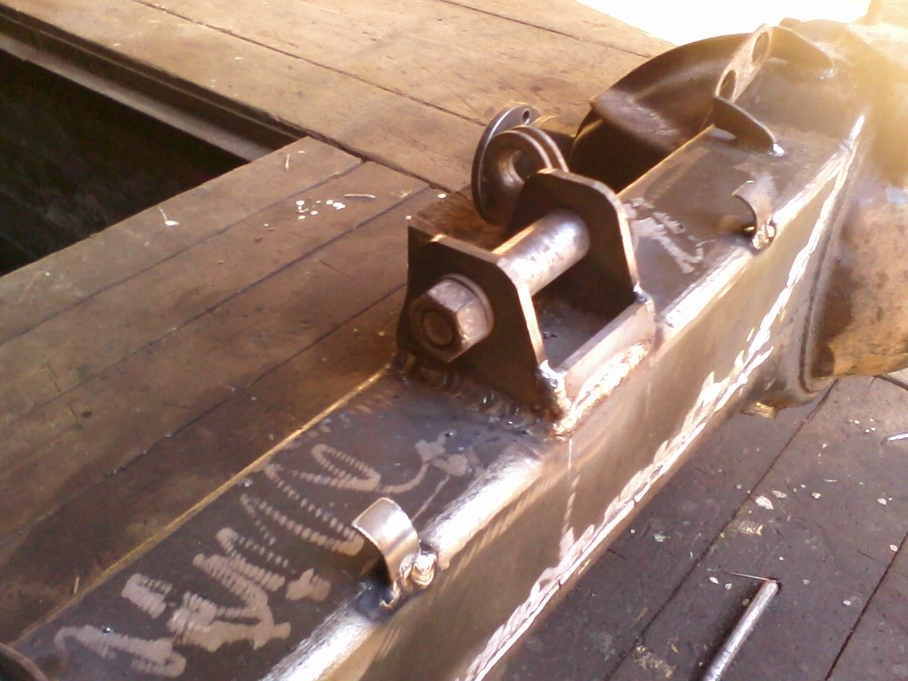

подогнав заготовки обварил их (сначала точками по углам , потом между, потом ещё и ещё с промежутками на остывание)
Размер: 227.1 КбНазвание: 14.jpg

После все швы зачищаются и проверяется качество работ. Все замеры делались на расстоянии 1,5 метра. У меня в горизонтальной плоскости (схождение) было отрицательно 23мм стало 0. а в вертикальной плоскости (развал) было отрицательно 20 мм и вот тут я немного перестаравшись перетянул балку на 4мм. (Т.е развал у меня 4 мм при замере на 1,5 метрах)
Размер: 270.3 КбНазвание: 23.jpg
