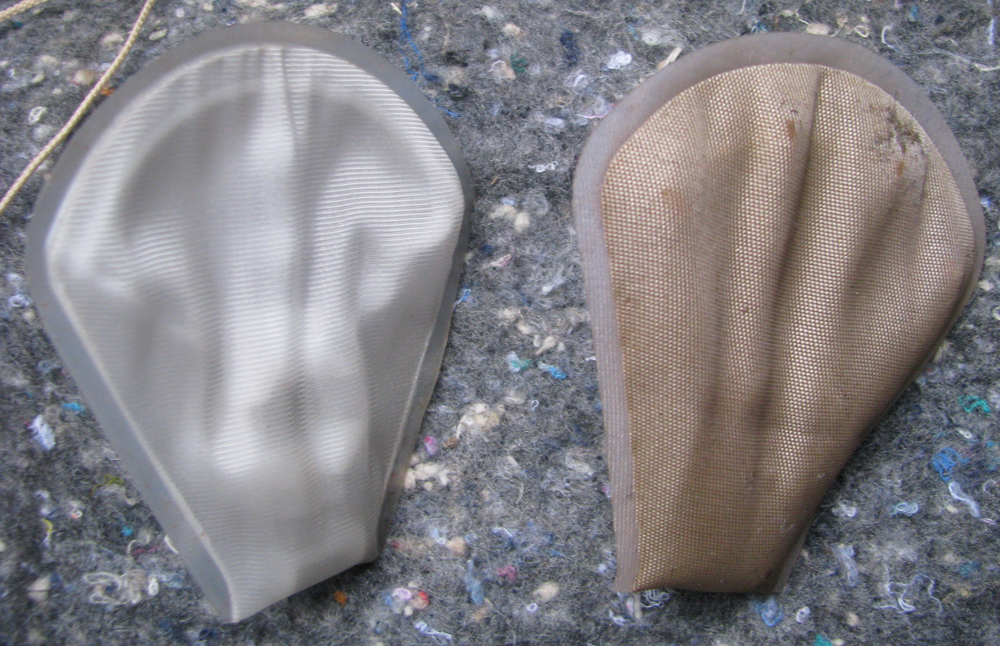

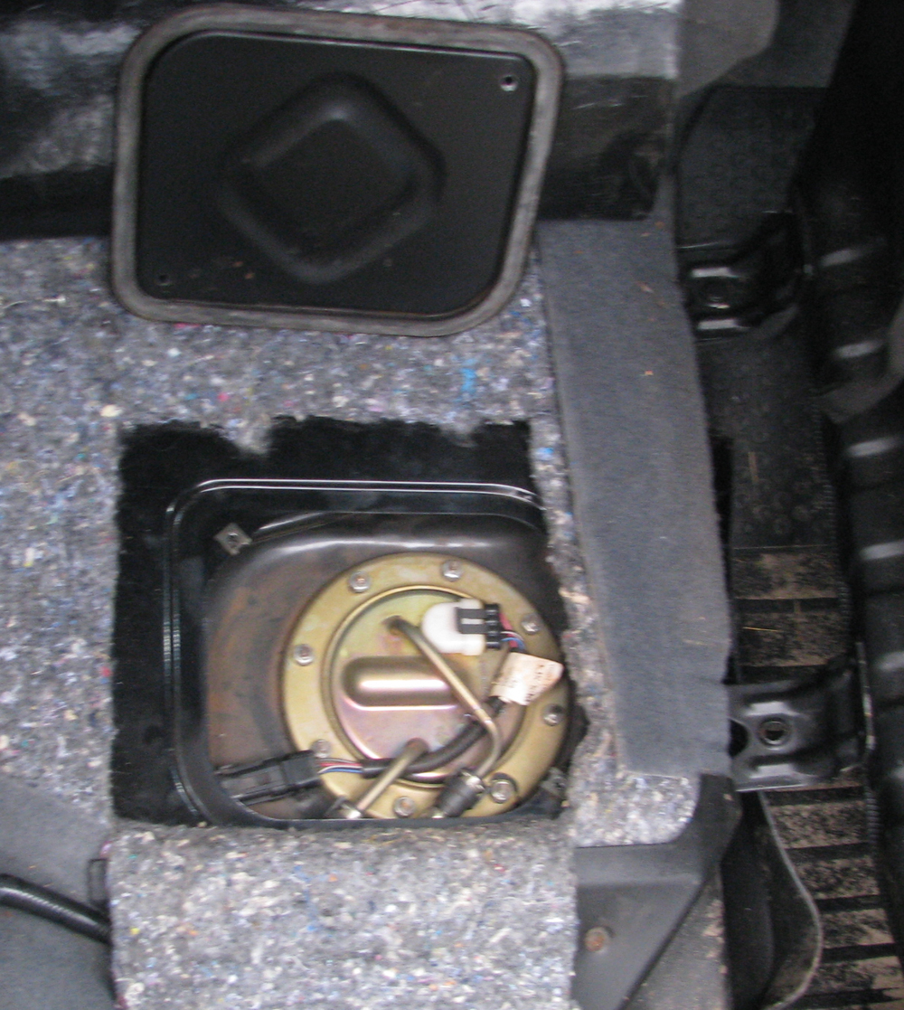

Сетка бензонасоса: замена своими руками

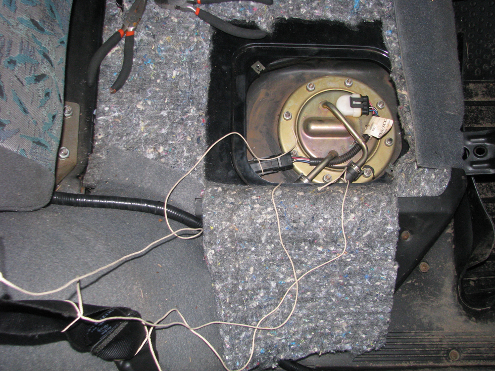

Сбрасываем давление в системе (например стоянкой более 4 часов).

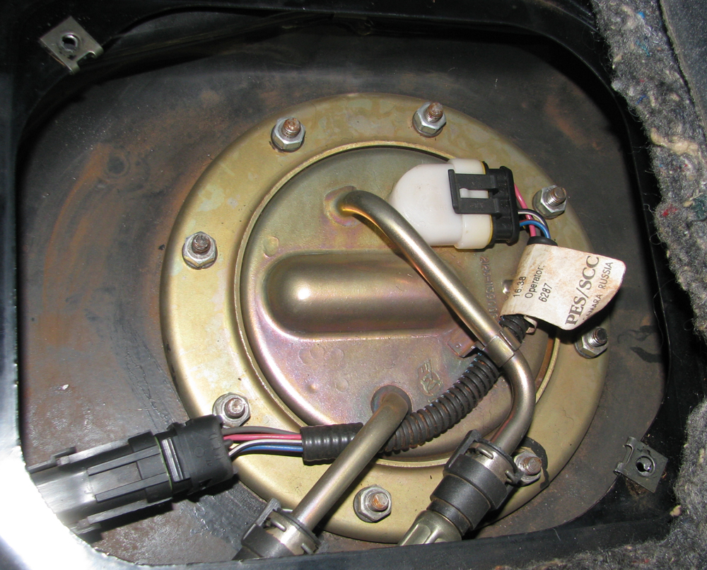

Ищем под задним сидением бензонасос.
Привязываем провода и шланги перед отсоединением (чтоб они не потерялись).

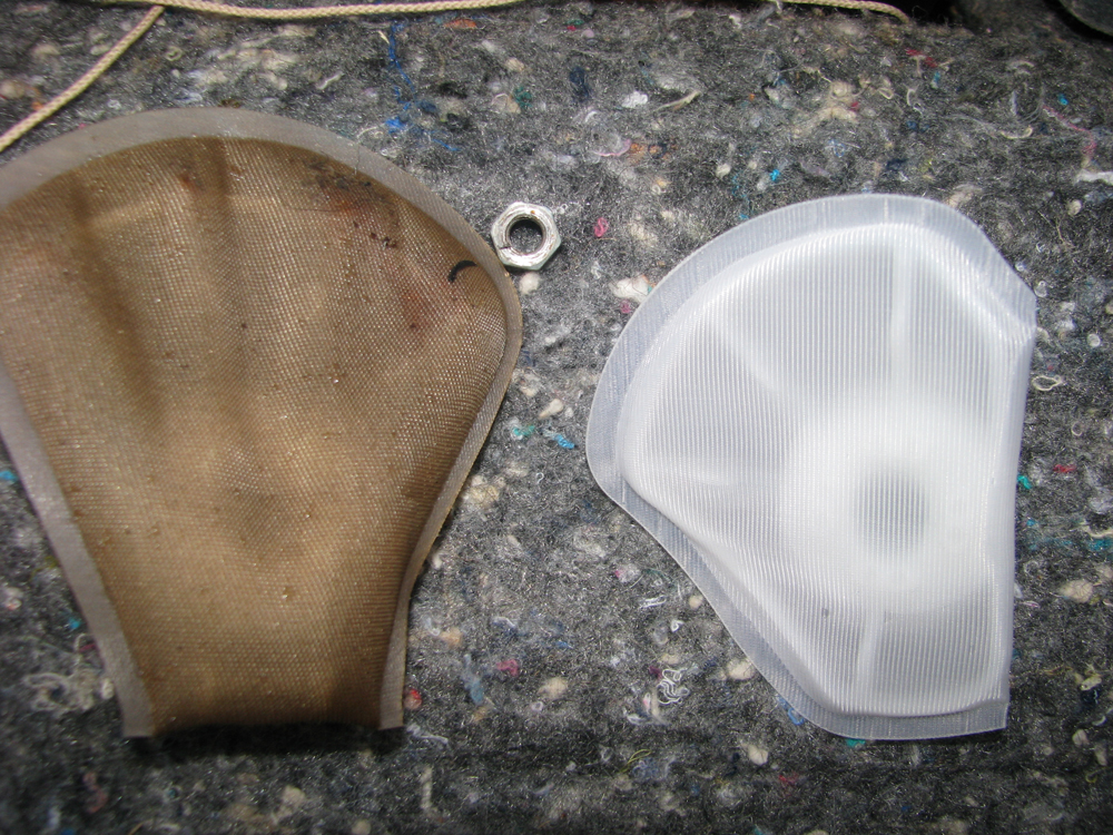

Покупаем правильную сеточку (до 2006 гола сектор круга. После - прямоугольник "без уголка")

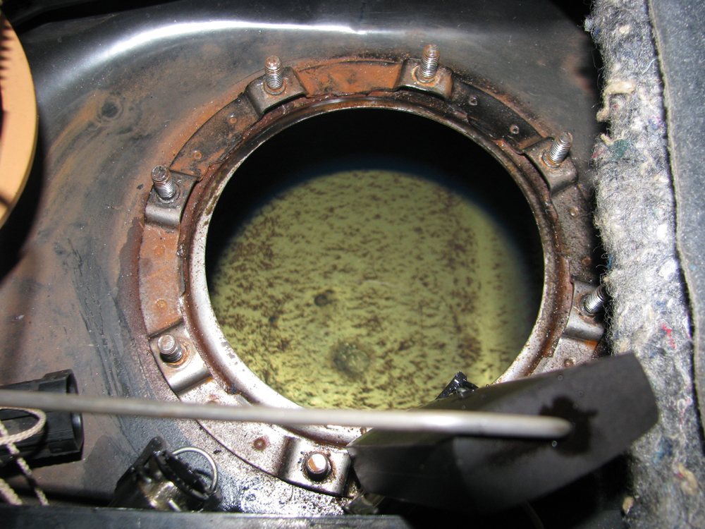

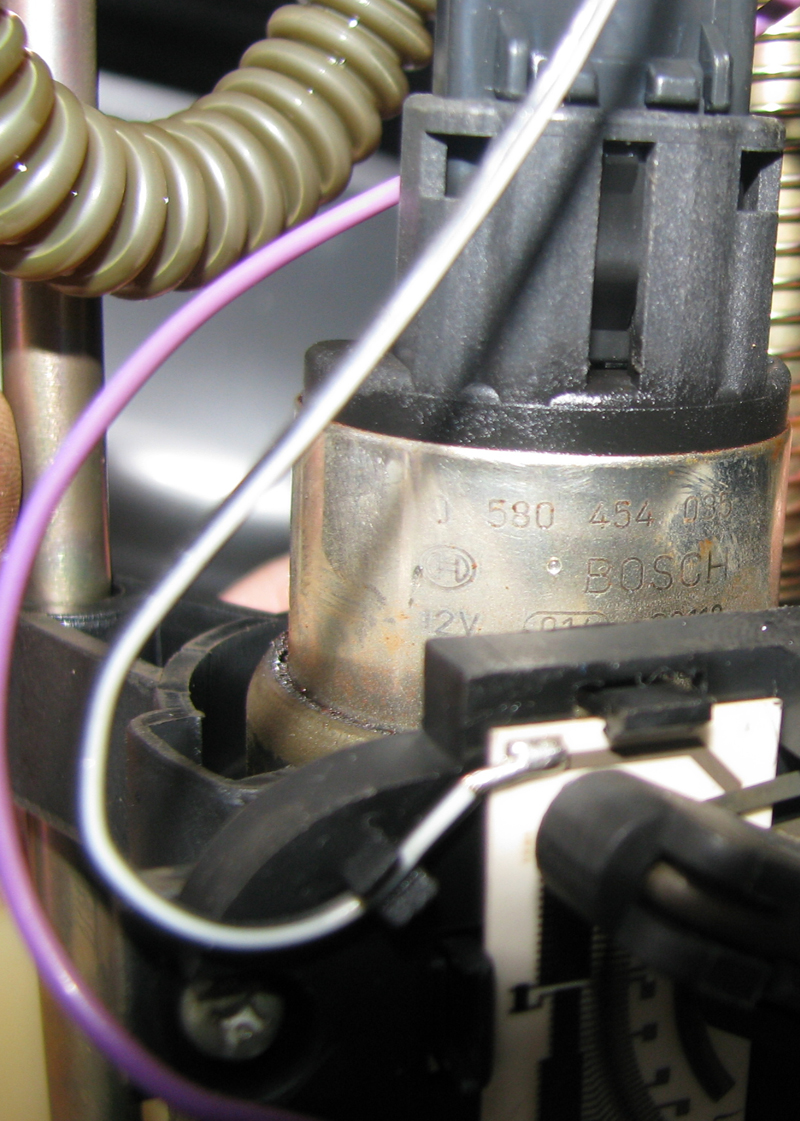

Аккуратно достаем бензонасос, чтоб не утопить стакан. Утонувший стакан легче вытянуть перевернув запаяной стороной на себя.
Фотографии гораздо красноречивее:

Roman, ещё хочу дополнить,лучше насос снимать при минимальном уровне бензина в баке. И у меня проблемка на следующий день вышла,насос работает, а двигатель заводится и сразу глохнет.Сразу не мог понять,предохранитель на насос уже стал смотреть,а надо было только клемму скинуть на 15 мин. Причину этому не знаю.

Давление в системе можно ещё стравить через клапан на топливной рампе.

Товарищи,Meddvig абсолютно прав! я перед сменой топливного фильтра так и делал, а еще можно часа 3 машину после выключения зажигания не трогать( пойти попить пивка) ,само всё спадет

Roman,всё круто, молодец... Но всё равно я так и не понял в каком месте насоса эта сеточка стоит????

ЛёёХа, Лучше всего давление скидывать так - снять клемму с бензонасоса, завести двигатель, он поработает и заглохнет Всё - давления нет.. И чисто, и лишних движений почти нет, ждать не нужно, под капотом штуцер крутить и т.д.

а я сеточку не снимая промыл в бензине,надеюсь хуже не будет.
Старый 29.01.2012, 00:02   #10
Re: Сетка бензонасоса: замена своими руками

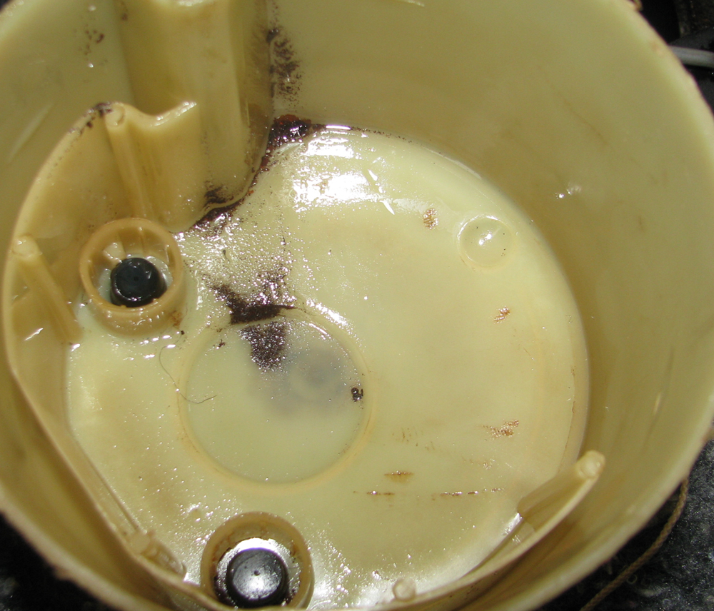

а я заменил сеточку...на какую-то хрень типа "сеточка", причем с виду нормальная такая сетка...
при установке выяснилось, что пластиковые заклепки мягко говоря хлябают в деталях сетки, и появляется зазор до 1мм. Пришлось снова снимать и оплавлять заклепочки, устраняя этот зазор. Вот.
пс. В магазине есть еще какието прямоугольные сеточки, и по ценнику именно на 2123...(м.Дававто)
ппс. Старая сетка была ооочень грязная, впрочем как и сам бак, который мне лень снимать и вылизывать...
