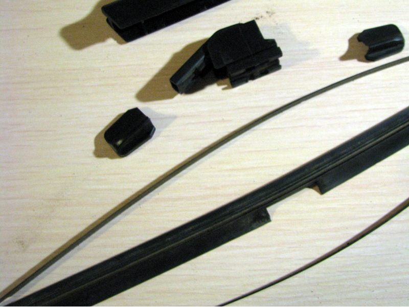

и так, после непродолжительного общения с РОМАН по аське, сегодня была поднята проблема можно ли вообще отремонтировать старый б\к дворник, который производители считают не ремонтопригодным. Поползав по просторам интернета я увидел что с данной задачей довольно успешно справляются. После чего решил попробовать реанимировать старый истертый дворник с порванной резинкой. Показания к ремонту - как минимум в 2 раза более меньшая стоимость и надежность каркаса. Как выясняется в каркасных дворниках есть вероятность закисания самих коромысел, в связи с чем их ремонт заменой резинки уже не целесообразен. В б\к дворниках механические подвижные части отсутствуют, пружинный элемент весьма надежен, а цена самой щетки высока. Экономический и практический эффект на лицо!
и так, устройство дворника:
1 - элемент крепления, отличается у многих щеток только накладкой с логотипом
2- конечные заглушки, которые так любят отваливаться, а они тем временем защищают стекло от царапин пружинным каркасом
3- сам пружинный каркас. Это 2 пружинные полосы, соединенные с краёв под заглушками, и по середине держателем.
сам держатель
этот дворник старого образца, используется ещё железное крепление. На более современных используется уже пластиковое крепление держателя к пружинному каркасу.
и так:
1) снимаем накладку на держателе
это поможет нам более легко в последствии вытащить резинку.
теперь видим 1 - пружинный каркас, 2 -держатель, 3 - чистящая резинка, которую и будем менять.
резинка заведена в каркас с одной из сторон, которые прикрывают конечные заглушки. Теперь необходимо их снять. Будте предельно осторожны. Эти заглушки отдельно не продаются, если сломаются, то замену найти будет очень сложно. с одной стороны в большинстве случаев заглушка слетает ещё во время эксплуатации, это так называемый холостой конец. с противоположного конца находится удерживающая пластина, которая не даёт резинке перемещаться в каркасе.
аккуратно снимаем заглушку
1 - заглушка, и направление съема, 2 - пружинный каркас, 3 - рабочая резинка.
под заглушкой видим удерживающую пластину
1 - удерживающая пластина.
отгибаем пластину и освобождаем резинку.
1 - удерживающая пластина. 2- рабочая резинка.
теперь можем вынимать резинку
всё, наш дворник разобран!
1 - каркас дворника,2 - рабочая резинка, 3 - заглушка.
всё! конец первой серии. Завтра мы будем собирать всё это назад, и посмотрим что получится.
