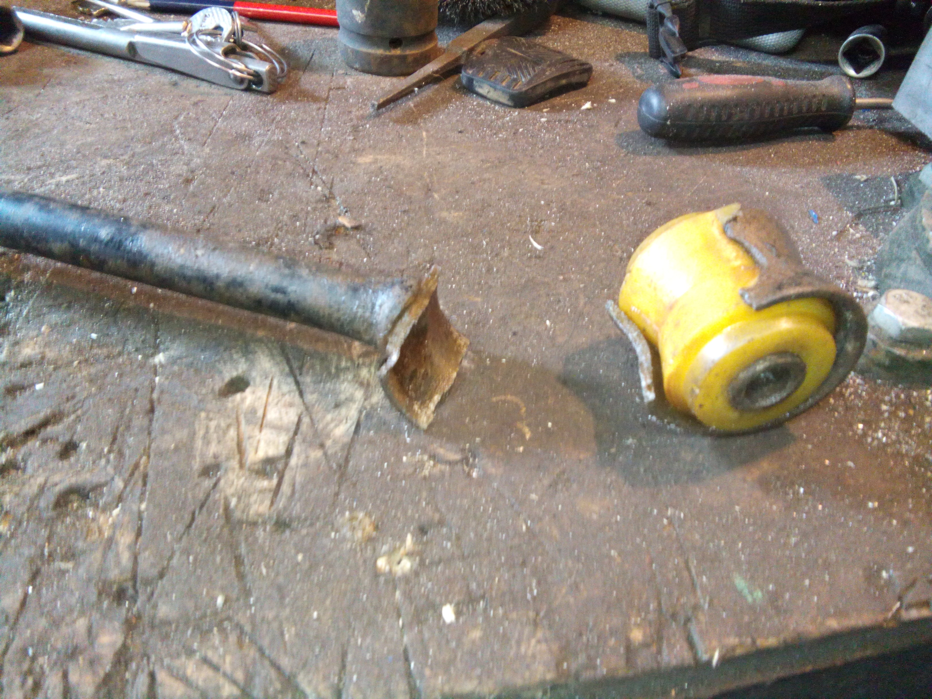

У меня недавно вот так тяга лопнула

Re: задние реактивные тяги
Сами вывалятся. Шучу. Раньше тяги для классики были с ребрами жесткости но стыке. Давно таких не видел.
вот это номер! Что то раньше так тяги не рвало... Или это все последствия лифта?
