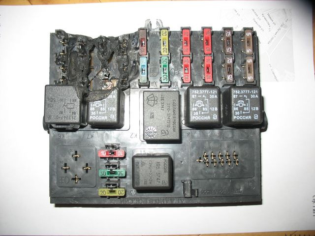

Вес репутации: 92
Re: Отопитель заднего стекла
Посмотрел оплавилось у меня посадочное место куда предохранитель вставляется от обогрева заднего окна, буду менять блок + наверное сделаю так: http://www.chevy-niva.ru/viewtopic.php?t=22901
Проверьте у себя состояние посадочного места, а то не дай бог вот так вот случиться:
P.S. Это не у меня
