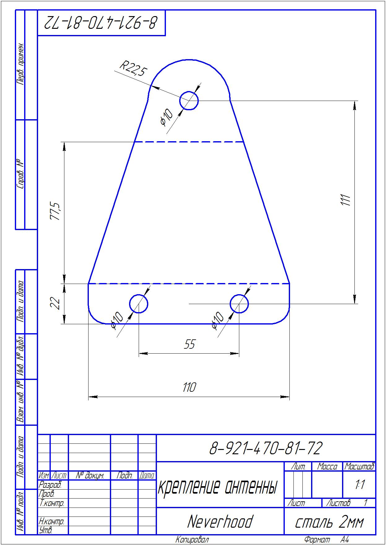

Всем привет! Необходимо изготовить крепление антенны. Если есть у кого возможность изготовить - буду очень признателен. Желательна грунтовка и покраска в серый цвет.
Название: Чертеж крепления антенны.jpg

Конечно услуга будет оплачена! Пунктир - линии сгиба, сгибается буквой "П"

попробую, завтра скажу согнуть сам сможешь?
Старый 22.10.2012, 23:00   #4
Re: прошу изготовить сабж
Andrey_mart, в принципе да, но качество может не то быть.

по моему,самое сложное в этом деле хорошо ЗАГНУТЬ

Andrey_mart, да пофиг на оттенок. НО машина светлая, и давай отверстия все же на 11-12мм исправим, припуск еще ни кому не помешал.

хорошо загнуть можно и в мощных тисках с накладными прямоугольными губками. Пока получалось, главное разметить всё правильно, и по меткам гнуть. Юра 007 с Питера крепление привёз, оно простояло на шниве 1,5 месяца, и уже пошло ржой. Что будет через год вообще неизвестно. Вот так делают (не в укор Юре, он взял что я просил), уже где то читал что весь крепеж нужно менять на нержавейку, тогда еще постоит.
