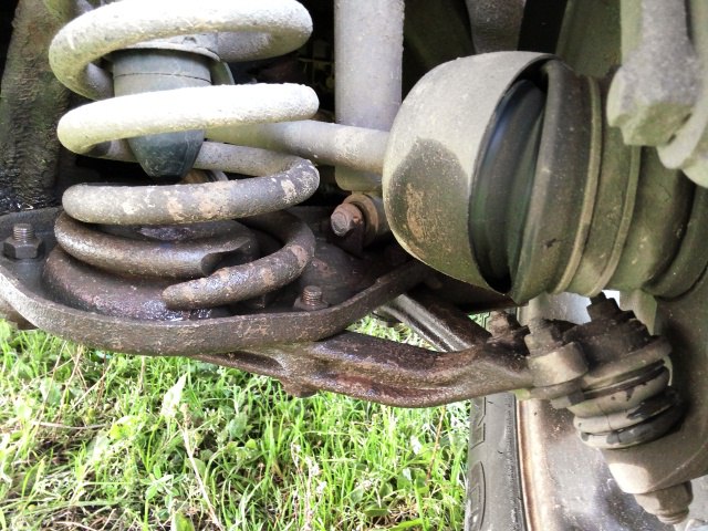

Информация к размышлению. РЕЙД ТС пробег два года и около 30т.к. Типа еще на гарантии, но производитель упорно отказывается произвести замену!!!! Пока не нашел альтернативы, катаюсь так. Брать снова РЕЙД желания пропало.
