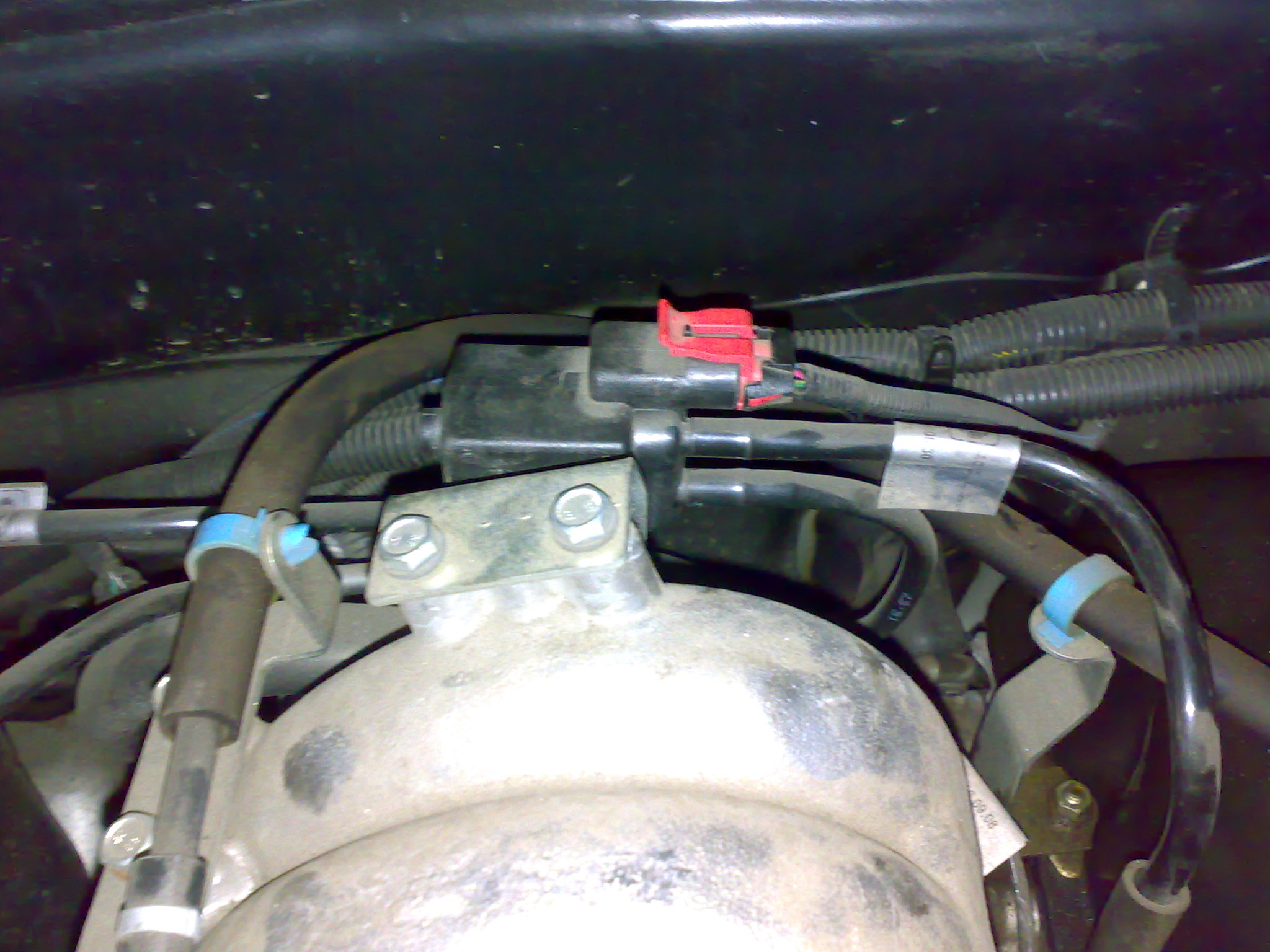

......вопрос такой, что это за датчик? (прикручен к корпусу рессивера)....

С виду вроде как похож на датчик адсорбера.

Re: Что это за датчик?
Судя по книжке красная - это колодка проводов, подсоедененная к электромагнитному клапану адсорбера в системе улавливания паров топлива. А что сломалось что?
…..появился периодически пропадающий и вновь возникающий стук под капотом…(стук такого плана – как на старой «Ниве» разрегулировался один клапан, стрёкот от кузнечиков), при этом в большинстве случаев заглушив и вновь заведя двигатель стук пропадал…..а потом возврашался(….начал грешить на гидрики (клапана мол тудымоса-сюдымова), а тут поползал-послушал-потрогал оказалось, что стучит именно этот клапан, вот и озадачился его на замену, а как его зовут не знал)))), а это оказывается «Клапан продувки адсорбера Нива Chevrolet. Цена 260 р.»…
..спасибо за подсказку!
Всё верно, это они именно такой звук издают как ты написал. И это не считается поломкой, чаще при эксплуатации он начинает щёлкать из за топлива или качества топлива. На Шкоде к примеру он так начинал щелкать, когда вместо положенного 95 заливал 92 бензин.
Только судя по фотографии он в каком-то странном месте установлен... Или я по фотке просто не понимаю?
.....на этой может более понятно? (в верхнем левом углу расширительный бачок)
...а горючка 95-ый......другой не употребляю, не переваариваю, когда "за попу"))) кто-то "держит".....
пы...сы...может конечно и не неисправность, но "стрёкот" раздражает......так, что буду пробовать "лечить"..........пока начну тогда "терапевтическими" мерами)
Может на машинках 2008 года он тама стоит,чет я и атсорбера не вижу
У меня была ШН 2007 г.в. и сей-час 2010 г.в. На той и другой сам адсорбер с датчиком находится в обведенном красным кругом месте
Нафиг он вообще нужен. У меня давно не работает.
