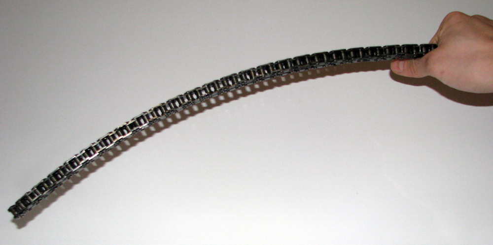

Состояние клапанов.
Провис изношенной цепи.

Началось все с пробитой крокладки ГБЦ, а закончилось еще и заменой клапанов, цепи ГРМ и сопустсвующих шестеренок.
Почитал главный формум - на 90-100-110 все меняют цепь ГРМ. Кто просракал - на 120-130-140 она рвется с вытекающими-гнущимися.

А что с шестернями не так??
Клапана ещё терпимы.. Притереть можно, но лучше поменять, т.к. во втулках уже болтаются..
А цепь не должна провисать????
