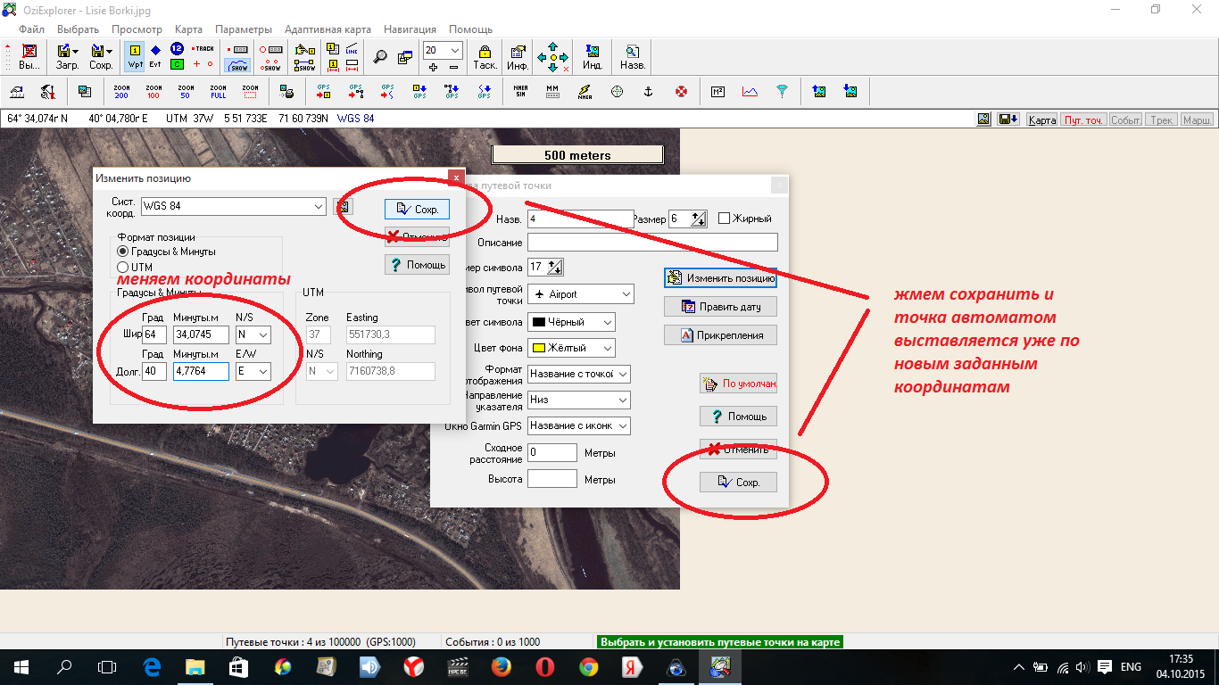

Про точки!!!
Ну там ничего сложного,Озик русскоязычный и подсказки имеются.Выбираем желтый квадратик wpt в панели инструментовНажмите на изображение для увеличения
Название: Снимок экрана (117).png
ID:	9577 и тыц.. в нужном месте на карте,усе,точка готова)))Нажмите на изображение для увеличения
Название: Снимок экрана (118).png
ID:	9578 а чтоб ее выставить по необходимым нам координатам то тапаем по точке два раза левой кнопкой мышиНажмите на изображение для увеличения
Название: Снимок экрана (119).png
ID:	9579,жмем "изменить позицию" и в следующем окне в соответствующих графах вводим необходимые нам координаты,так же можем менять и другие параметры(имя,цвет и т.д.), и эта же точка автоматически выставляется в нужном месте по введенным координатам,не забываем в каждом окне жать "сохранить"Нажмите на изображение для увеличения
Название: Снимок экрана (121).png

Название: Снимок экрана (153).png
ID:	9635 и все готово!Нажмите на изображение для увеличения
Название: Снимок экрана (154).png
