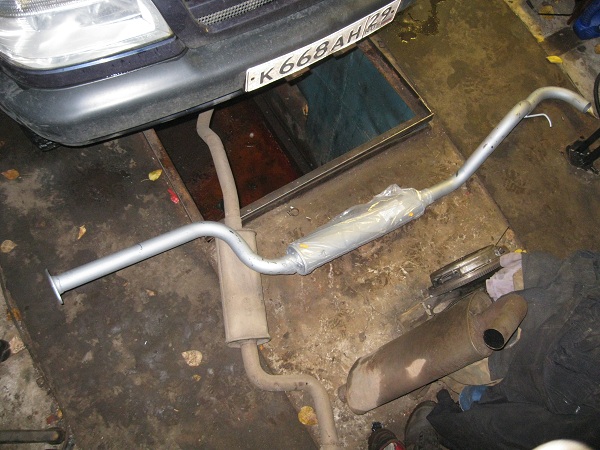

Итак,как все выглядело изначально Нажмите на изображение для увеличения
ID:	7097.Был куплен резонатор с длинной трубой(н/о) производства "Ижора"Нажмите на изображение для увеличения

ID:	7099(глушитель оставил старый о чем в последствии пожалел) и понеслось.Отрезаем резонатор от трубы,со стороны фланца оставляем 40мм,с другой можно побольше(50-80мм) Нажмите на изображение для увеличения

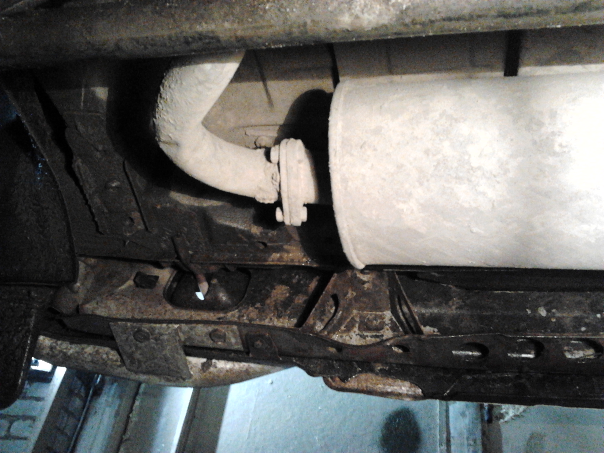

ID:	7100.Резонатор в аккурат встает вместо католизатора,но требуется слегка рихтануть тепловой экран в задней его части.Переделываем S-образный поворот,между резонатором и глушителем,ибо он великоватНажмите на изображение для увеличения
ID:	7101,одну сторону(которая в глушитель) надрезаем вдоль в двух местах,сминаем,вставляем в глушитель и соединяем хомутом.Выставляем все детали на машину,примеряемНажмите на изображение для увеличения

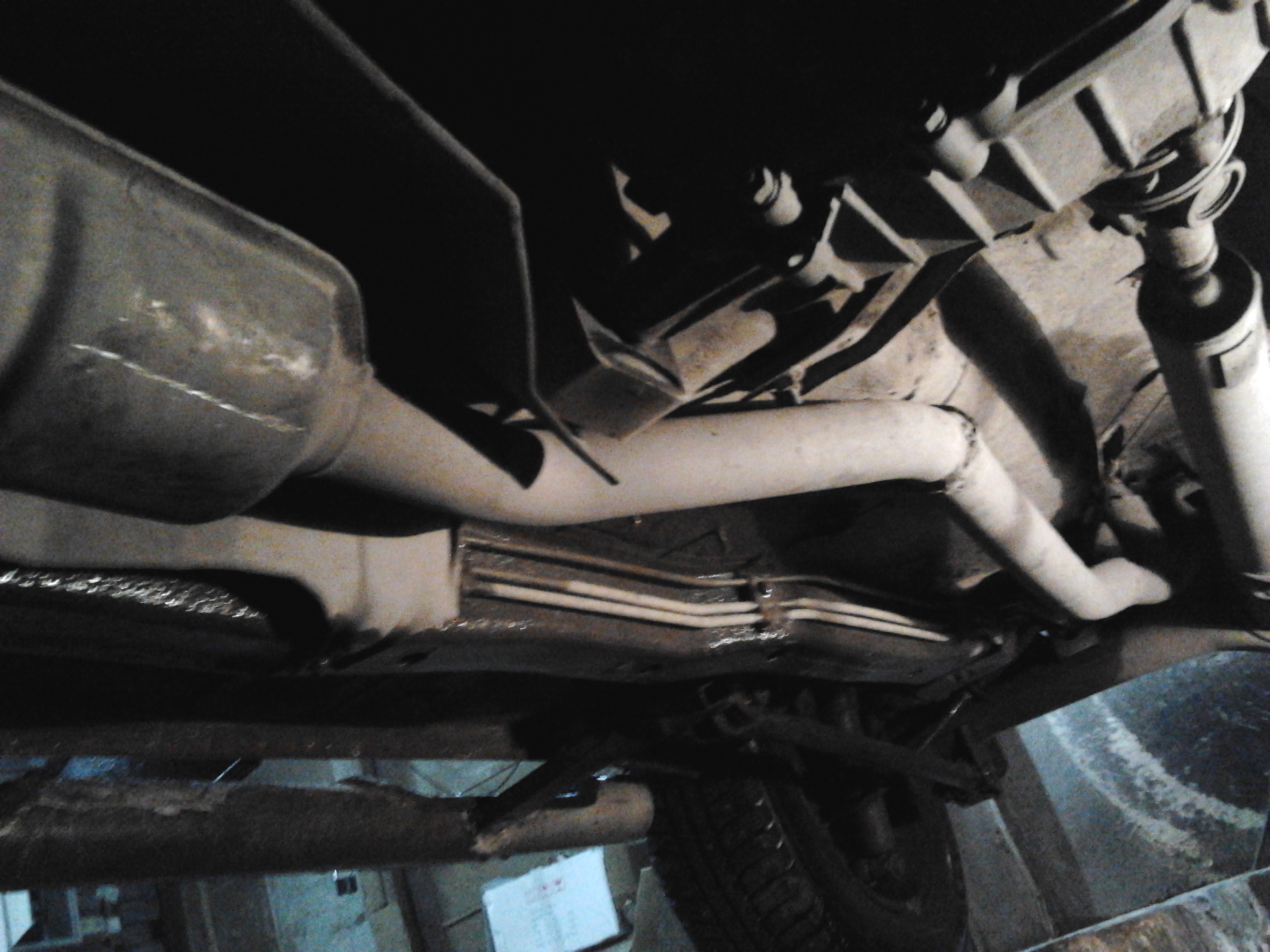

ID:	7104.Собираем на полуНажмите на изображение для увеличения
ID:	7105.Можно конечно так и оставить,выхлоп будет под пр.заднее колесо,но требуется установка дополнительной точки крепления глушителя.Плюсы этого варианта конечно есть,а именно,это минимум затрат времени и средств при очередной замене глушителя но так же есть и минусы так как такая конструкция повлияет на проходимость(выход глушителя будет смотреть вниз как крюк) ну и нужно добавить доп.кронштейн для его крепления(но это разовая работа),еще ,как сказал мне Санек,будет обмерзать колесо в зимний период,а ему видней т.к. он сейчас сам является обладателем именно такой системы выхлопа.При таком варианте можно попробовать использовать москвичевский глушитель и будет он дуть прям под днище в районе РЗМ

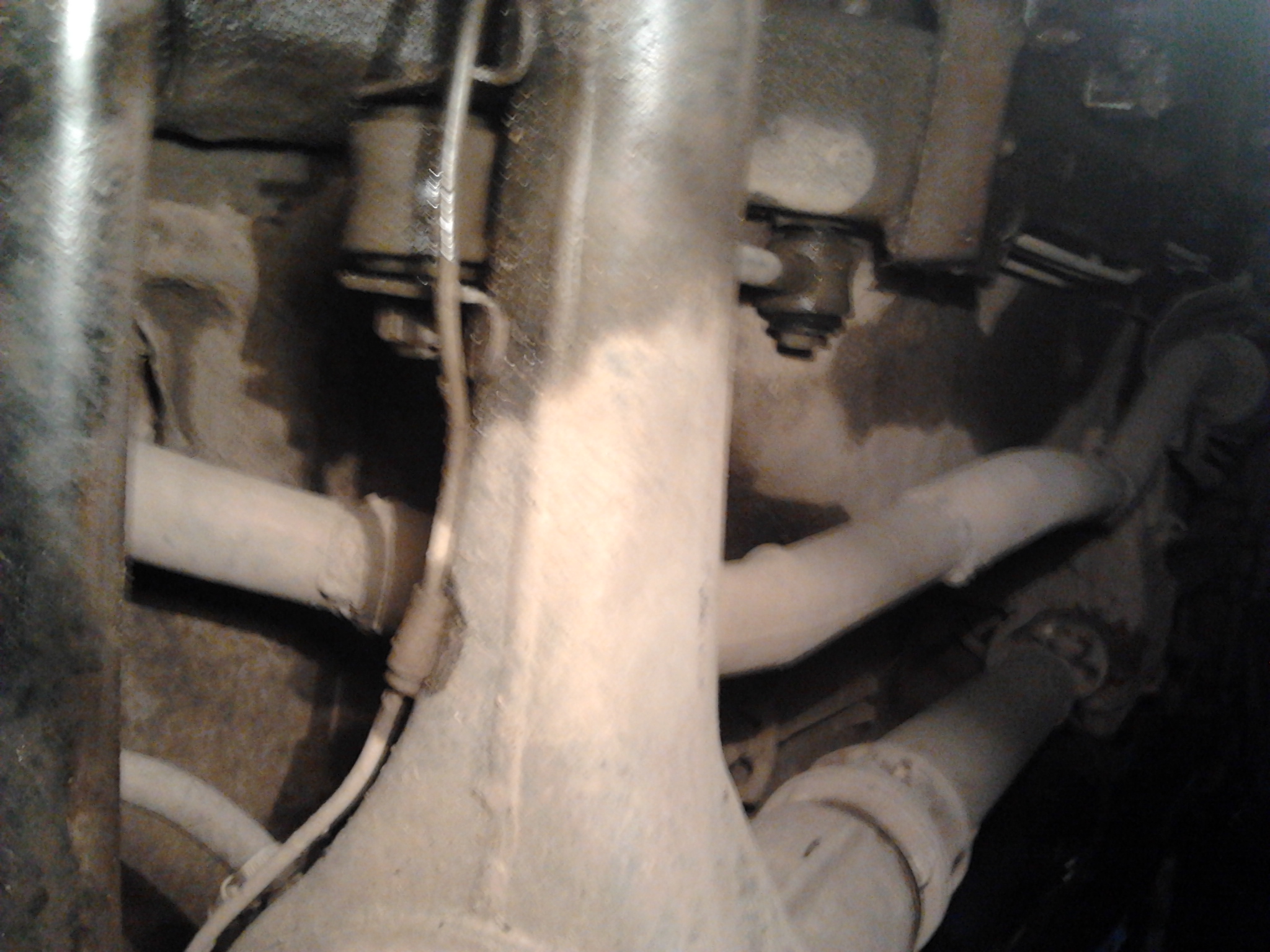

В общем творческая жила бьет ключом и я пошел дальше.Решил вывести выхлоп в корму на правый борт.Это самый сложный участок,переделка гусака через мост.Я его вывел между креплением панары и регулятором давления задних тормозов(но это пока тестовый вариант).Вот сам "гусак" Нажмите на изображение для увеличения
ID:	7107.Опять же все подгоняем непосредственно на машине и только потом обвариваемНажмите на изображение для увеличения
ID:	7108. Удлиняем крючок крепления к резинке и крепим на штатное место. При таком варианте,поменять глушитель без сварки не получится.

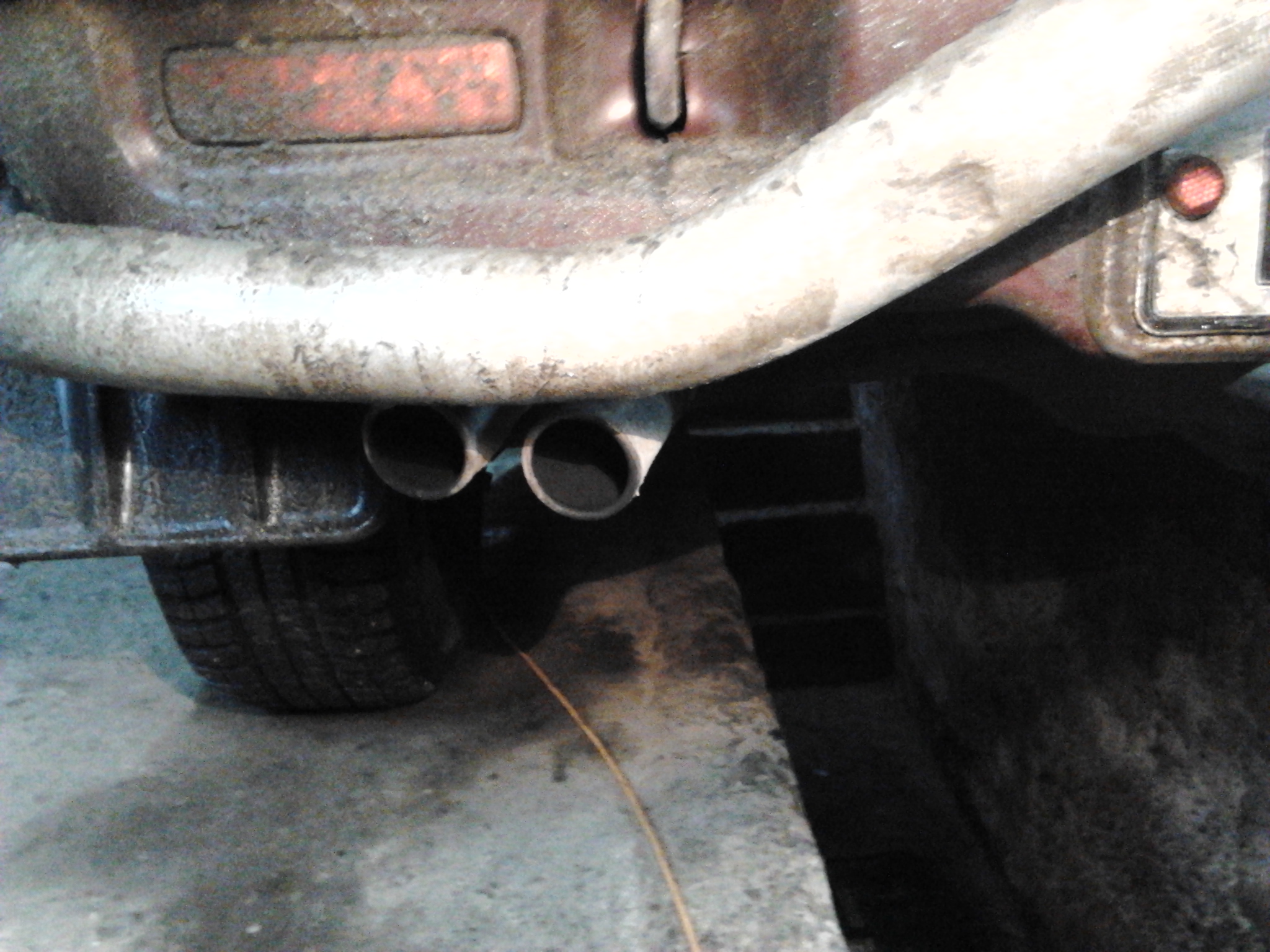

Вот так выглядит конечный вариантНажмите на изображение для увеличения
ID:	7111.При этом ход при вибрации всей системы минимальный,расстояние между лонжероном и карданом(в самой узкой части) по ~2см на каждую сторону.Единственный косяк,задевает трос ручника..,но все равно скоро менять глушак.

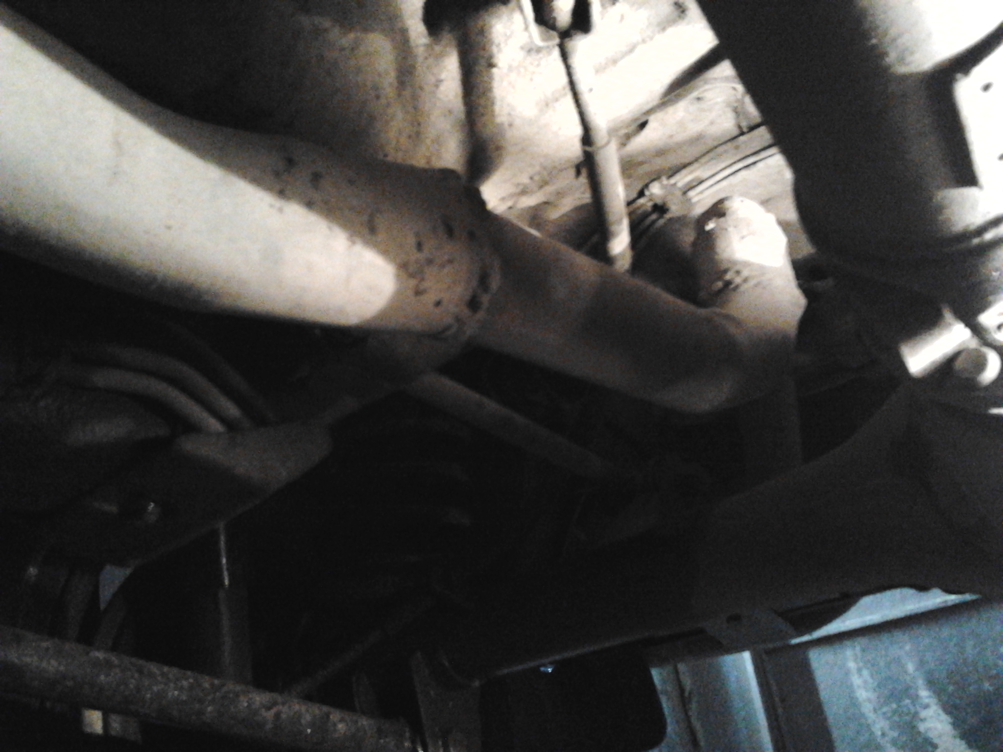

Резонатор...не вижу, один кат...
и куда баллон втыкать бушь?
Седня лезу в яму - резонатор зашалил - буим молотком его чинить - сфотаю свою систему, без катализатора сделана..
Не понял...,где не понятно???Итак,первая фотка в теме это ка все было с КАТАЛИЗАТОРОМ,потом идет штатный резонатор и далее глушитель под днищем багажника.

Дык у тебя катализатор (глушитель резонатора) поставлен, если по трем последним фото смотреть....а резонатор выкинут......вот я и не догоняю - по описанию то - резонатор оставлен...

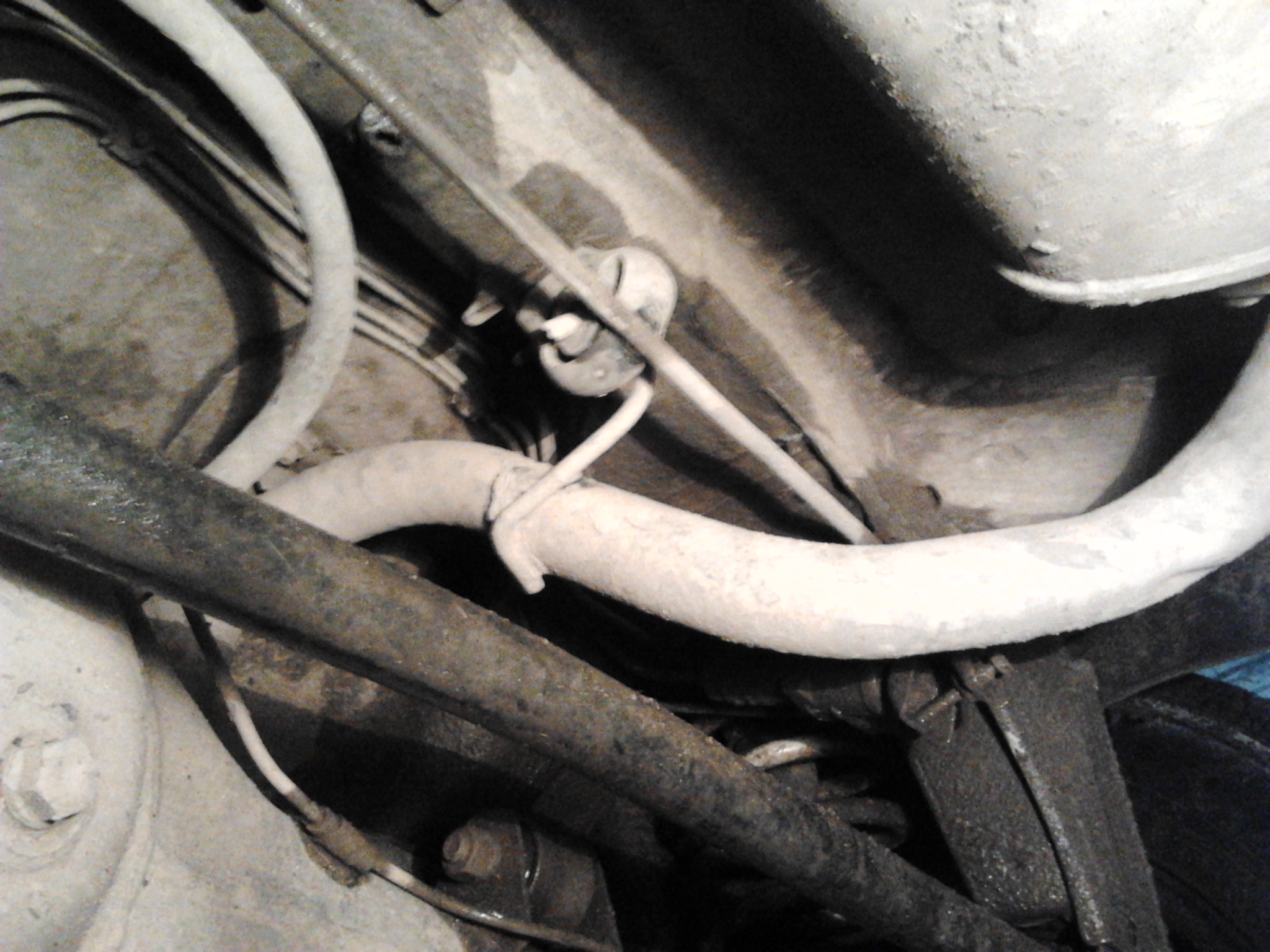

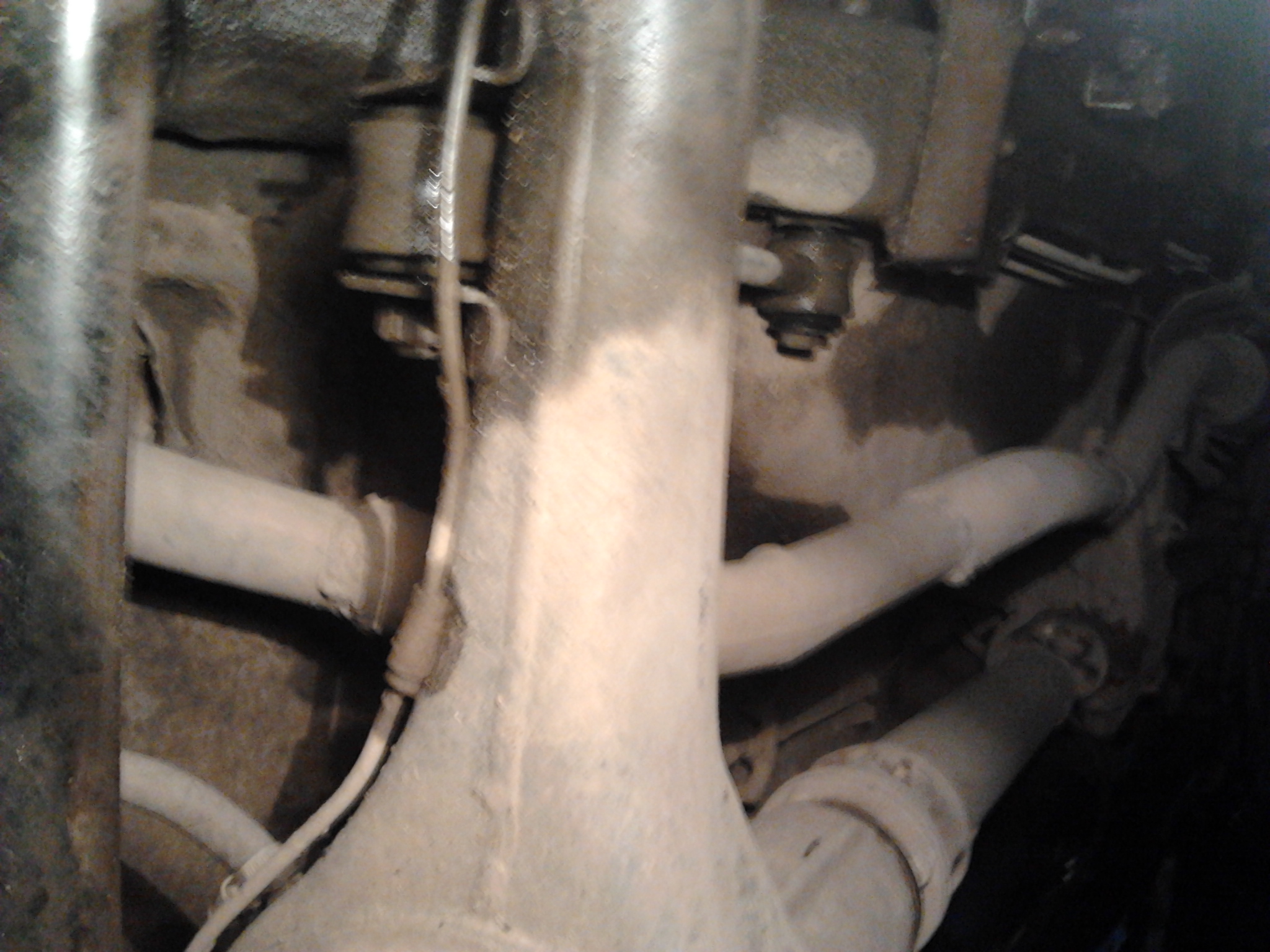

во, сфотал...)))
Название: 2013-10-20 12.41.43.jpg
ID:	7129   Нажмите на изображение для увеличения
Название: 2013-10-27 13.33.08.jpg
ID:	7130   Нажмите на изображение для увеличения
Название: 2013-10-27 13.33.43.jpg
ID:	7131   Нажмите на изображение для увеличения
Название: 2013-10-27 13.34.04.jpg
ID:	7132   Нажмите на изображение для увеличения
Название: 2013-10-27 13.34.27.jpg
Название: 2013-10-27 13.34.39.jpg
ID:	7134   Нажмите на изображение для увеличения
Название: 2013-10-27 13.35.10.jpg
ID:	7135   Нажмите на изображение для увеличения
Название: 2013-10-27 13.35.37.jpg

Сегодня добавил крепление трубы в районе регулятора давления над мостомНажмите на изображение для увеличения
ID:	7141,т.к. нарощеный мной крючок разгибался и труба задевала панару.Кронштейн закрепил под болт крепления регулятора давления.Теперь труба стоит "мертво"Вот еще виды Нажмите на изображение для увеличения
