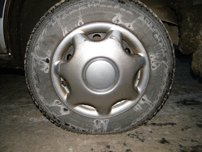

Задние колеса: странный вид и состояние
Сегодня обратил внимание, что задние колеса выглядят как-то странно, причем оба. С передними все в норме. На улице минус 13-15.
И еще - на дужках колпака как будто гарь (типа песка). Да и колеса какого-то серого, пепельного цвета, а передние нормальные, черные.
С тормозами все нормально. Но все равно стало страшно за торм. цилиндры, а может и за амортизаторы, но чтоб сразу проблема с двух сторон...
Какие будут мнения?

Re: Задние колеса: странный вид и состояние
Нормальная картина для зимы. Обычно колесики такими бывают при длительном пробеге по морозцу. Физику процесса, как впрочем, и химию не знаю.
Какие будут мнения?
Я так думаю: на резине просто соляные разводы, по трассе наверное ехал, Севск или ещё куда.
Налет на колпаках - пыль от дорожного песка, а задние колеса вообще всегда грязнее, на них от передних колес грязь попадает.
Если тормозные цилидры и подтекают так не оба сразу(это большая редкость), машина тормозила бы плохо т.к. накладки намокли бы и с внутренней стороны колеса были бы жирные стрелки от вытекающей жидкости. За уровнем проследи в бачке на всякий случай.
А вообще уровень масла в ДВС, Тосол и Тормозуху по регламенту надо каждый день проверять, перед запуском двигателя.
Водитель на работе тоже предположил, что от передних колес всякая срань летит на задние, а "рисунок" не что иное как следы соли. По вологодке не ехал, ехал по левому берегу, потом город.
А уровень тормозухи проверял пару дней назад. Тогда же и тосол и масло...
mws, Чё ты грузишься. Тебе природа оригиинальный тюнинг колеса сдеала. Радуйся...
mws,
У меня и на Ниве, и на шНиве так было, особенно после трассы в мороз. Это что-то вроде мелких частичек соли вперемешку с песком. Нехилый абразив, между прочим, у меня на старой ниве задние колпаки до белого цвета стерты были.
Кстати, сейчас колеса потемнели, стали нормального цвета, но "рисунок" остался.
