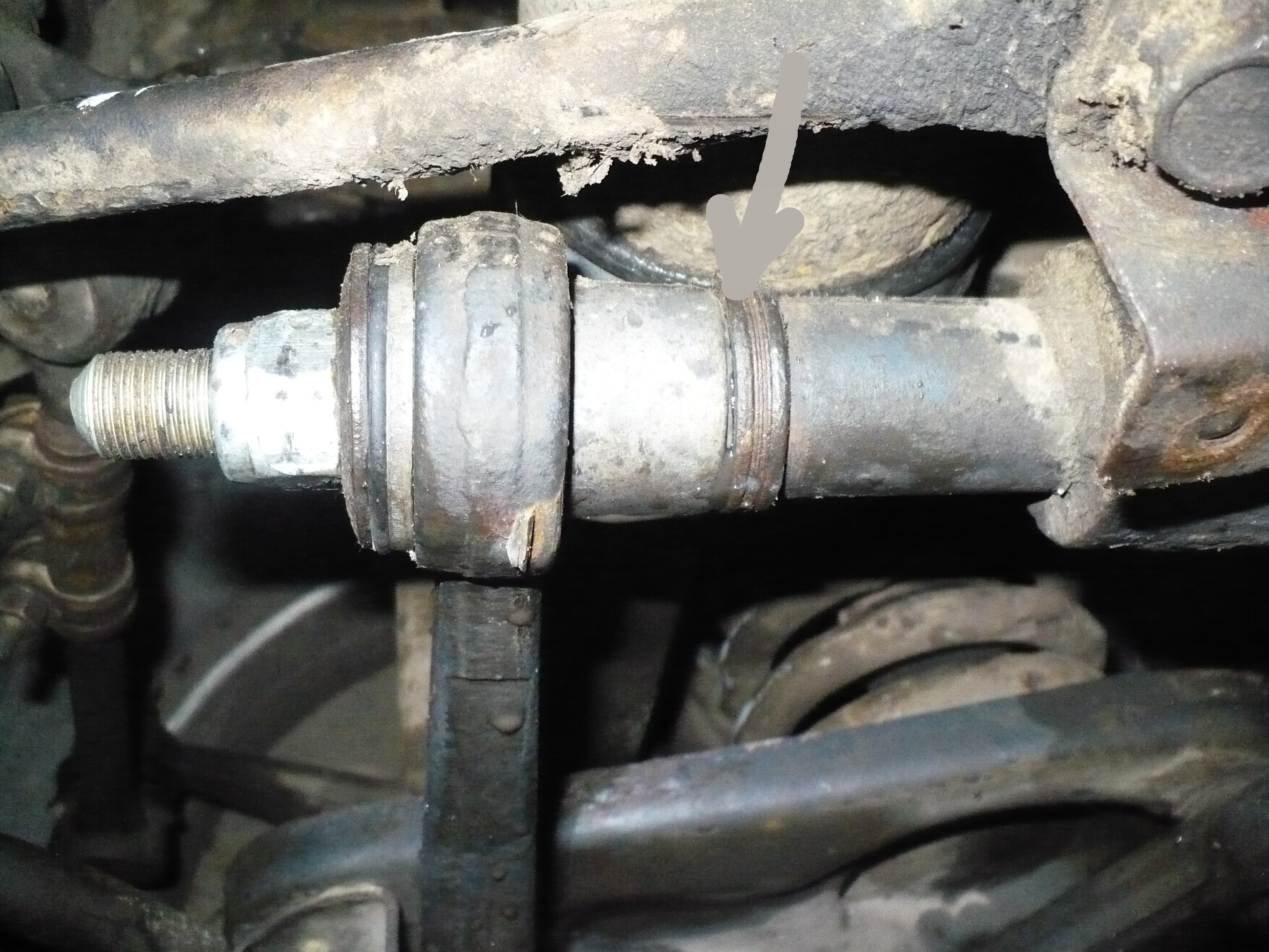

Re: Хруст передней подвески
Для наглядности остались фото, может быть кому интересно. Втулка заднего салентблока смята - нет растояния между ним и шайбами. После замены уже месяц езжу. Также можно подложить пару шайб под гайку если резбы не хватает затянуть ее, но это не для моего случая.
Требуется протяжка оси нижних сайлентблоков.
Если не хватит резьбы, нужно подложить пару шайб дополнительно.
хорошо подходит ступичная шайба от 2108 вроде, она как раз по диаметру и толстая, где-то мм4-5. Как раз подходит
Старый 29.10.2013, 22:19   #10
Это проблема сайлентблоков, которая заводом решена - там теперь другие сайленты Решение - протягивать с трубой
