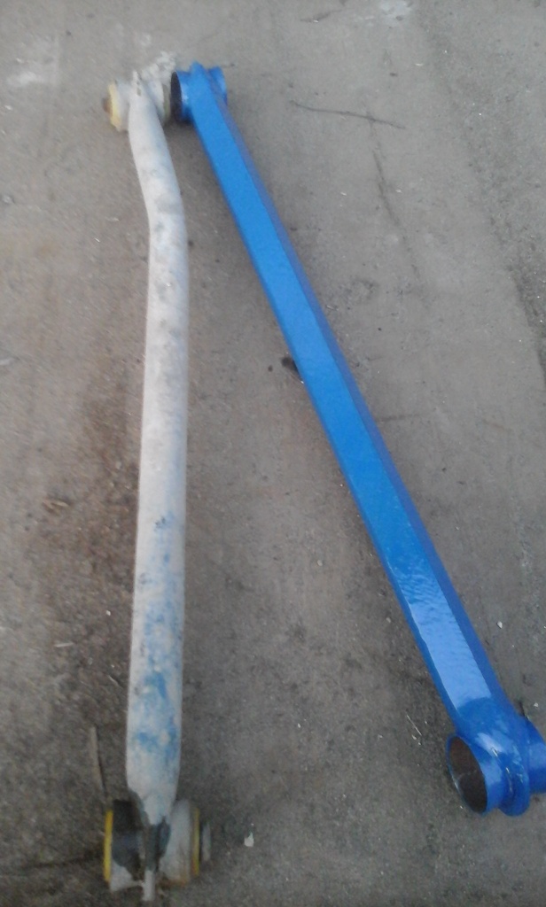

Покажу для тех кто не знает как гнутся реактивные тяги
так выглядит в одной плоскости Нажмите на изображение для увеличения
а так в другой Нажмите на изображение для увеличения
Выяснился один минус полиуретановых втулок - т.к поставил их и забыл, то когда пришёл момент их снять мет. втулки прикипели к болтам настолько что только болгарка и отгибание ушей кронштейна
Из второй тяги сварил усиленную уголком по всей длине с заходом на втулки
ID:	9987 Нажмите на изображение для увеличения
Вторую аналогично усилю.
P/S запрессую новые полиуретановые втулки сс20, хотя и этим ничего не стало.
Ах да, чуть не забыл - синий цвет +3 % к прочности :)))
