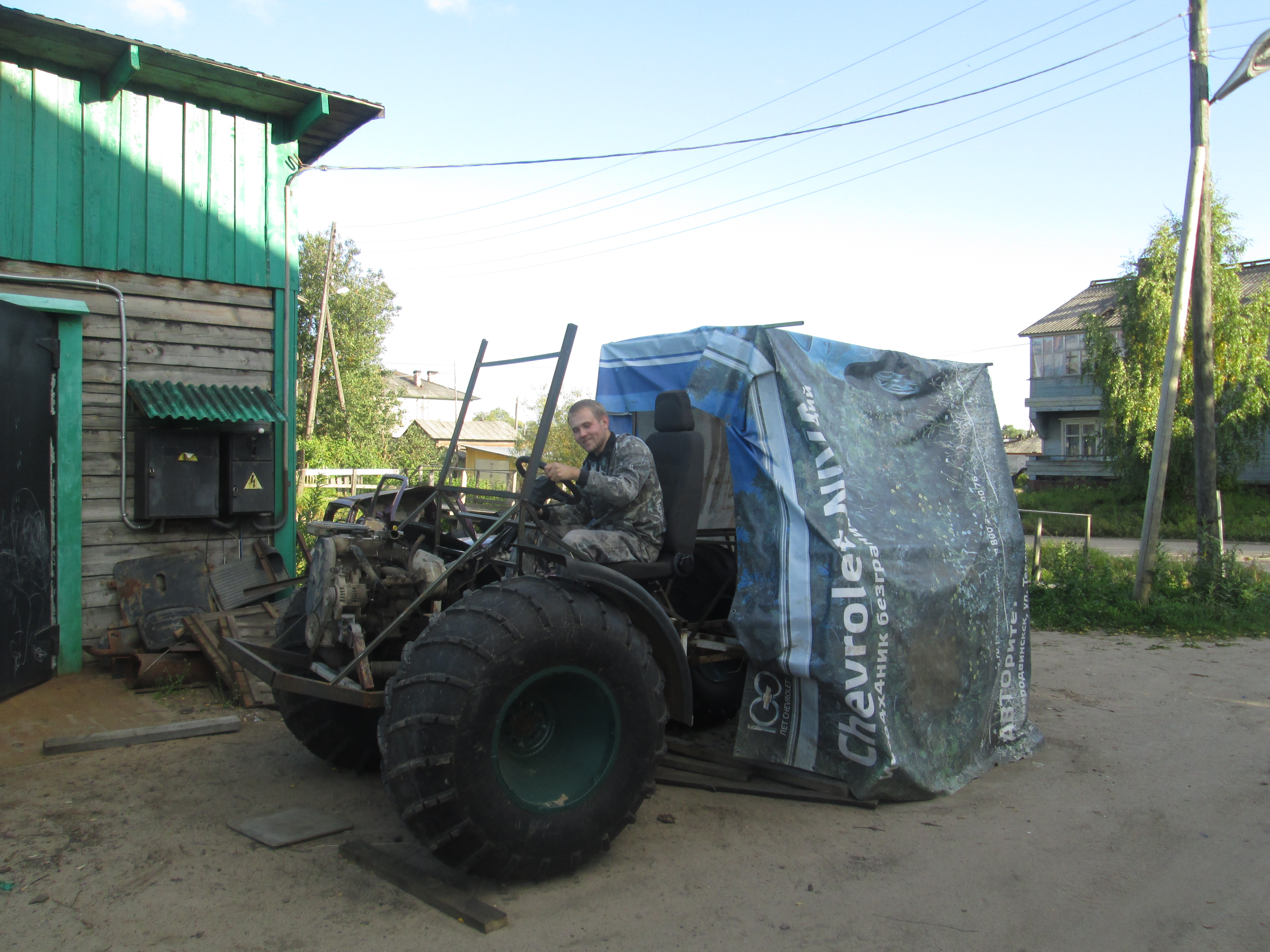

Знакомый в посёлке к осени собрал на базе Козлика с военными мостами. Я ему советами, немного сваркой помог, ну ещё диски колёсные "правильные" сварил. В данный момент сделана крыша с боковинами + мелочи всякие
Двигатель с коробкой от жигулей классики, далее коробка с раздаткой уаз, карданы мосты уаз "вояки", карданы пришлось по длине варить свои. т.к мосты сдвинуты передний вперёд, задний назад. Кронштейны рессор при этом переварены под раму, чтоб передние колёса не задевали рессоры при поворотах
весело у вас там
Старый 17.01.2016, 13:19   #107
Re: Народный каракат
Знакомый в посёлке к осени собрал ....
Вложение 9895
Плавает?
Старый 17.01.2016, 14:53   #108
Сам не видел, но владелец через реку Пинега переплавлял его несколько раз на буксире за моторной лодкой, на всякий случай камеру накаченную под днище подвязывал

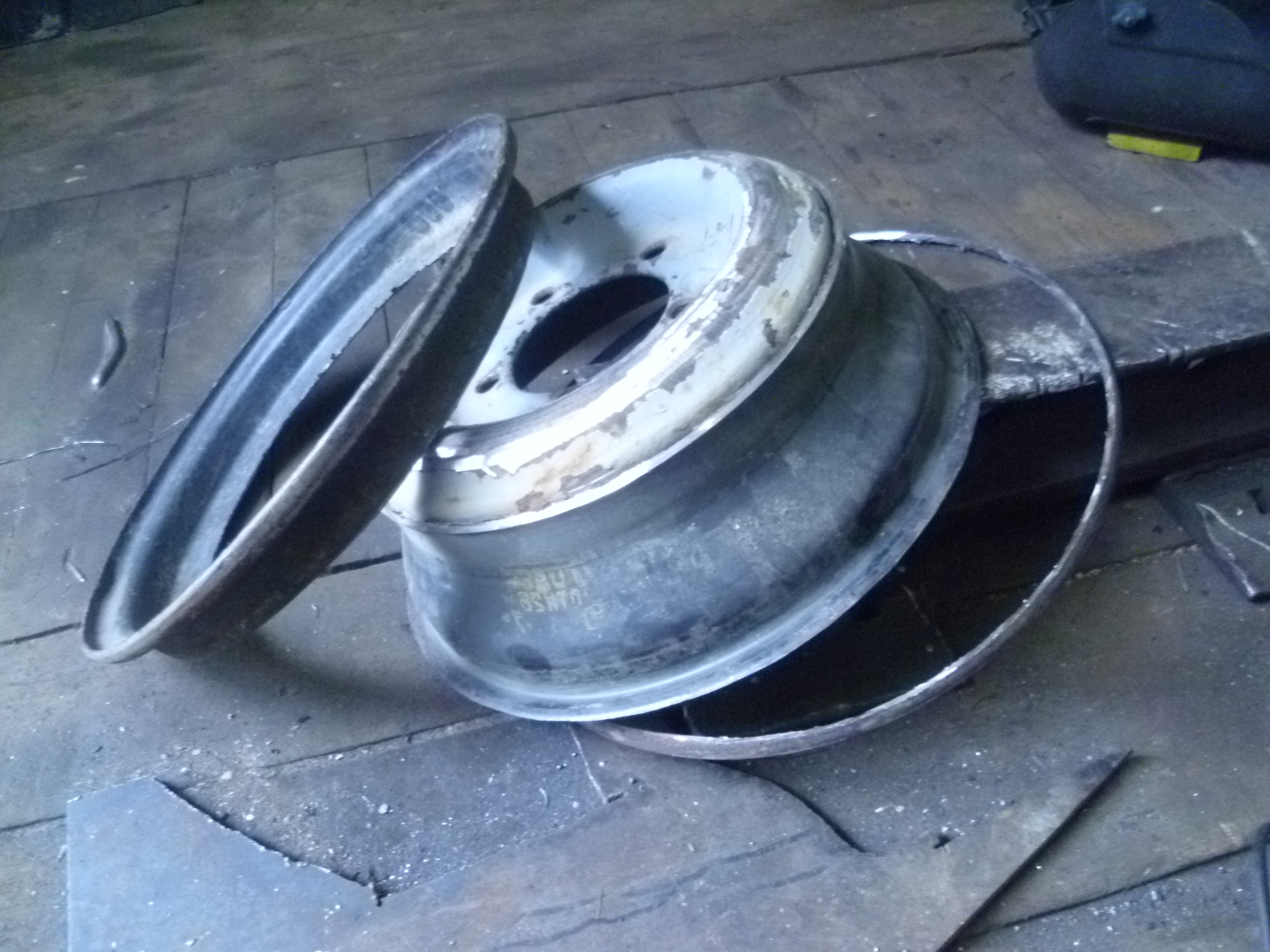

Знакомый заказал комплект дисков для своего строящегося вездехода. Решил осветить процесс. Сначала готовятся комплектующие для диска: запорные кольца на самопальной приспособе гнутся из полосы

С диска-донора отрезается наружная часть и внутренний буртик

Причём одно кольцо приваривается, а второе для монтажа в дальнейшем покрышки с камерой съёмное на болтах. Процесс сборки колеса следующий: снимается съёмное кольцо, одевается покрышка с камерой, одевается съёмное кольцо, прикручивается, а далее накачивается и борта покрышки очень плотно садятся на запорные кольца и шляпки болтов, которые не дают при эксплуатации провернутся покрышке относительно диска.
