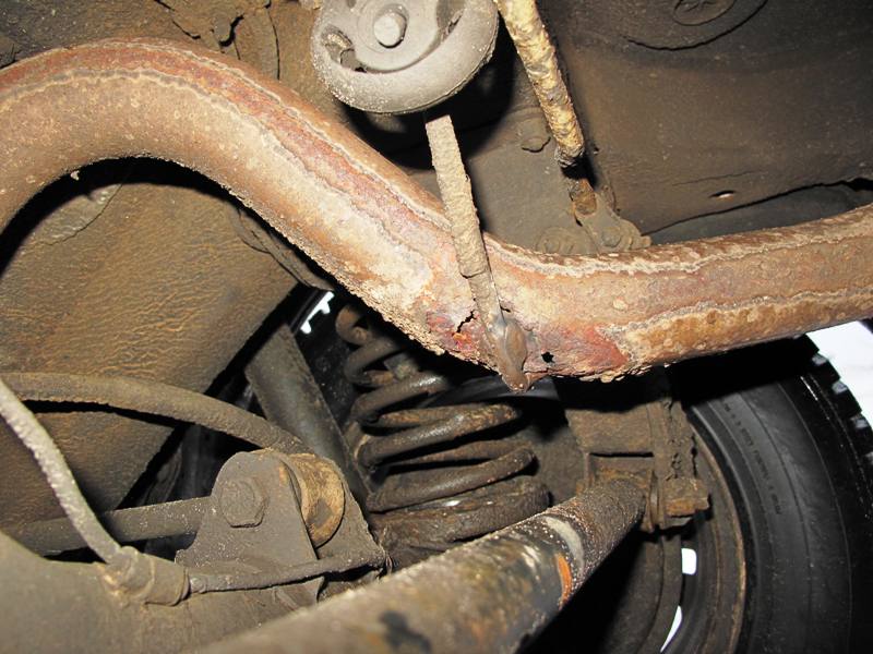

Доброго времени суток.
Ситуация как у igor один в один. Только дыра больше.
Я так понял, что этот кусок не заменить. Надо менять целиком. С катализатором дорого. А без него кто нибудь проходил ТО?
И какой фирмы выбрать? Смотрел в Новодвинске без ката..Фобос и еще чего то..
Старый 28.08.2017, 13:03   #204
Вес репутации: 75
Re: Система выхлопа
Мне заплатку наварили от другой трубы того- же ф.
Именно на том месте на фото
Правда состояние трубы у меня пока получше...
Старый 28.08.2017, 13:18   #205
pilgrim
Аватар для pilgrim
Регистрация: 21.01.2011
Имя: ВВП
Сообщений: 336
Репутация: 472
Re: Система выхлопа
Спецы сказали по сварке через год- два прогорит..
Походу придется менять..
Старый 28.08.2017, 15:41   #206
Re: Система выхлопа
можно купить трубу фобос или ижора в качестве донора и вварить в свою систему дабы сохранить штатные католизатор и резонатор
Старый 28.08.2017, 16:53   #207
pilgrim
Аватар для pilgrim
Имя: ВВП
Сообщений: 336
Репутация: 472
Re: Система выхлопа
И такой вариант рассматриваю.
Где хорошо проварят, кто знает?
Старый 28.08.2017, 20:27   #208
Re: Система выхлопа
В Пинеге проварят лучше всех
А так х.з., полуавтоматом в любом гараже нормально должны заварить, дело то не хитрое
Старый 28.08.2017, 20:45   #209
pilgrim
Аватар для pilgrim
Имя: ВВП
Сообщений: 336
Репутация: 472
Re: Система выхлопа
Гаража нет..И знакомых с полуавтоматом тоже..
