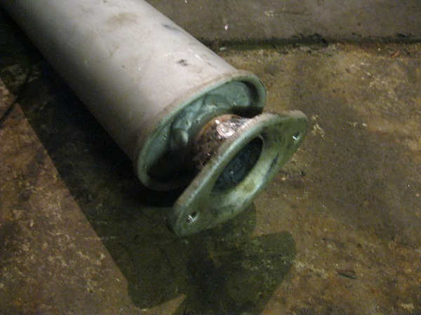

ID:	7097.Был куплен резонатор с длинной трубой(н/о) производства "Ижора"Нажмите на изображение для увеличения
ID:	7099(глушитель оставил старый о чем в последствии пожалел) и понеслось.Отрезаем резонатор от трубы,со стороны фланца оставляем 40мм,с другой можно побольше(50-80мм) Нажмите на изображение для увеличения

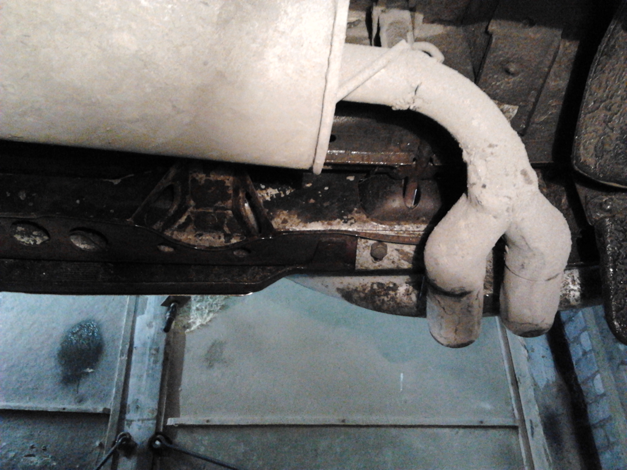

Старый 27.10.2013, 14:56   #4
Вес репутации: 131
Re: Переделка выхлопа под ГБО.(г/баллон под днище)
GOOD3ILLA,
Нихр...на не понял, что ты там в итоге сделал...
Глушак по фото идет с нештатное место..
Резонатор...не вижу, один кат...
и куда баллон втыкать бушь?
Седня лезу в яму - резонатор зашалил - буим молотком его чинить - сфотаю свою систему, без катализатора сделана..
Не понял...,где не понятно???Итак,первая фотка в теме это ка все было с КАТАЛИЗАТОРОМ,потом идет штатный резонатор и далее глушитель под днищем багажника.
Как стало,это последние три фотки в первом сообщении.Вместо катализатора сейчас резонатор(на фото он новенький серенький),далее глушитель основной установлен на месте штатного резонатора а труба на зад выходит не по левой стороне а по правой.

Старый 28.10.2013, 14:58   #6
GOOD3ILLA,
Дык у тебя катализатор (глушитель резонатора) поставлен, если по трем последним фото смотреть....а резонатор выкинут......вот я и не догоняю - по описанию то - резонатор оставлен...
