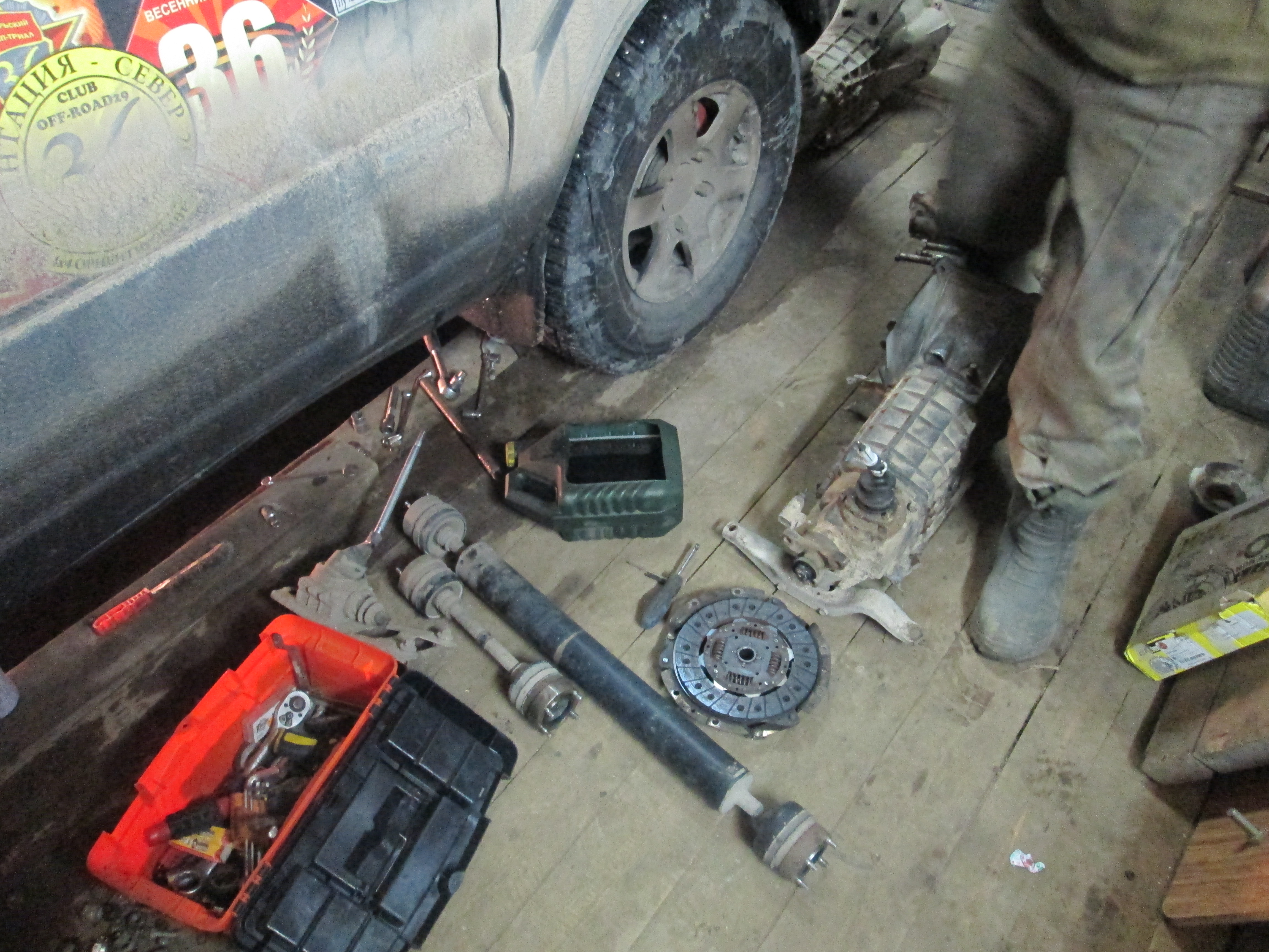

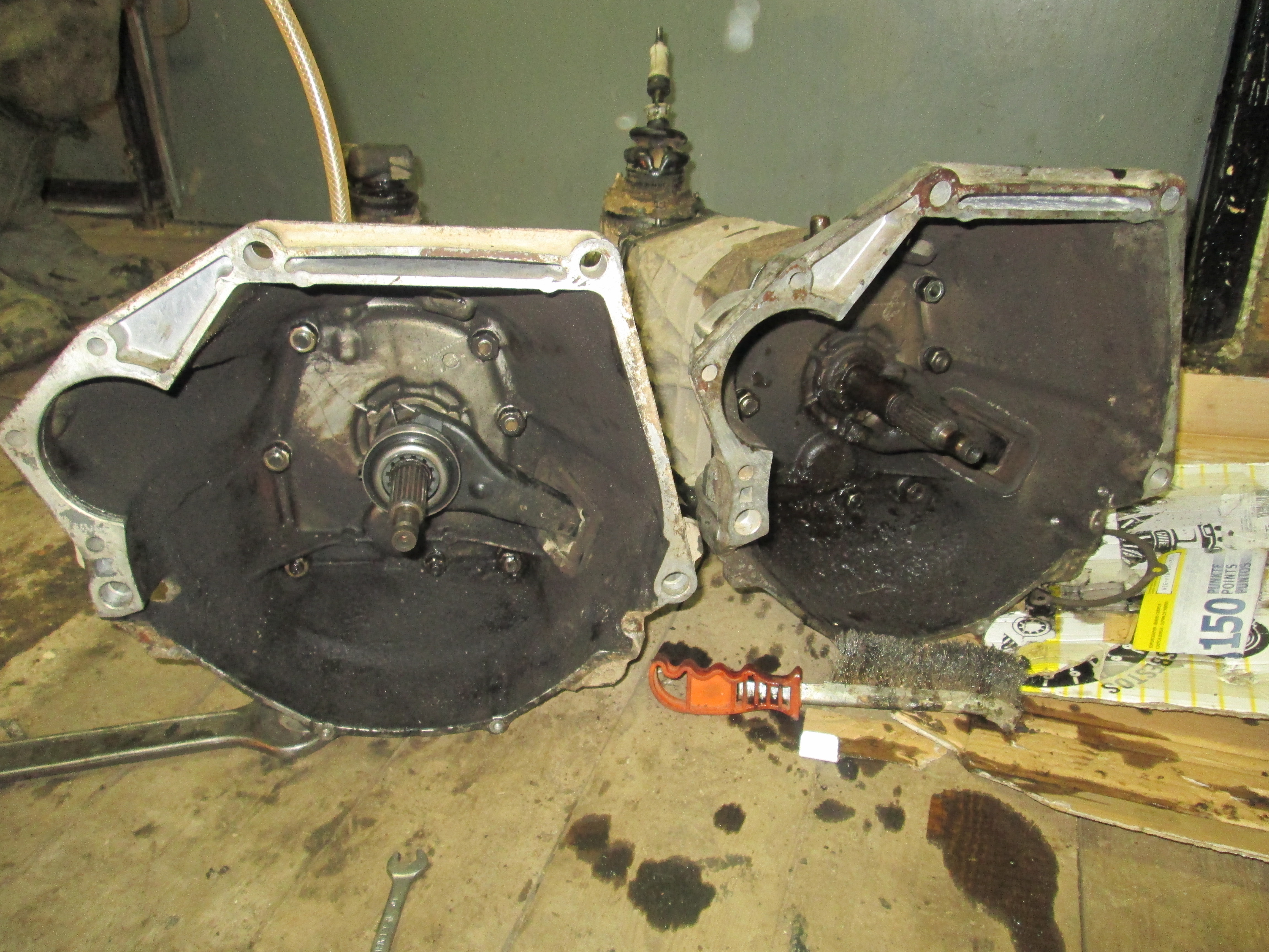

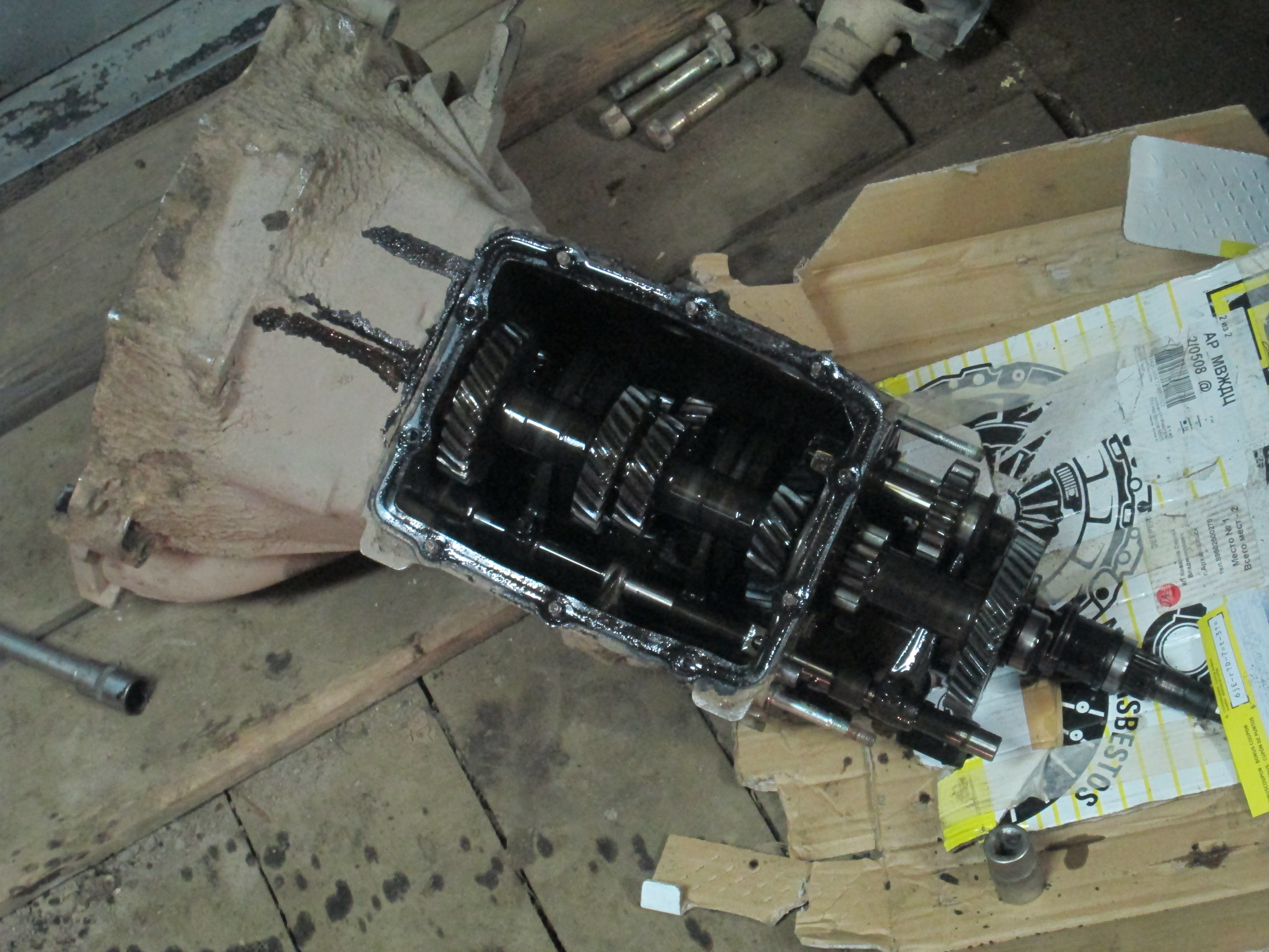

Насмотревшись и наслушавшись про деяния всем известного "клубного самоделкина" - Дмитрия 967. Мне естественно тоже захотелось. Поскольку коробка прошла 150 тыр км и ее работа меня не устраивала. Очень хотелось ее поменять. И наиболее бюджетным вариантом оказалась рокировка средней ее части с коробкой от инжекторной 2107. Что и было сделано конечно не без помощи Димы.
Бюджет сего мероприятия:
- коробка 2107 б/у (пробег - 20 тыс км) - 4000р.
- комплект прокладок и сальники - 105р.
- время работы примерно 9 часов.
Фоток к сожалению не много - торопились однако.
Заодно раз коробка снята заменил сцепление теперь поставил "LUK"(пружинки демпферные мощнее чем у САКСА) и вывели сапун под капот.

Тут суть в другом. Проблема найти коробку от Шнивы в хорошем состоянии за небольшие деньги. А вот от классики проще. Я себе, к примеру, поставил от классики которая проехала 17 т.км перевернулась, при этом свалилась под мост в ручей (машина восстановлению не подлежит). Причём коробку отдали даром, надо было только самому снять её (загвоздка была в том, что её кузовом зажало, но болгарка нам в помощь). Вот и Жека прикупил тут в Пинеге аналогично коробку с классики при пробеге 20 т. км. Для того чтоб коробка с классики стала коробкой от Шнивы необходимо лишь поменять заднюю крышку коробки, и вилку задней передачи (её можно не менять, но тогда не будет загораться задний ход, хотя для замены вилки нужно выкрутить один болт). Ну и наразу замена обоих сальников

Димон, там еще подшипник первичного вала менять надо. На классике и прочих колобках стоит подшипник просто с шайбой и проточкой (вроди 150205) в коробках от шнивы стоит подшиник 750150 закрытый с заложенной смазкой. Как я понял это сделано в связи с тем, что разбрызгиванием этот подшипник смазывается плохо.
