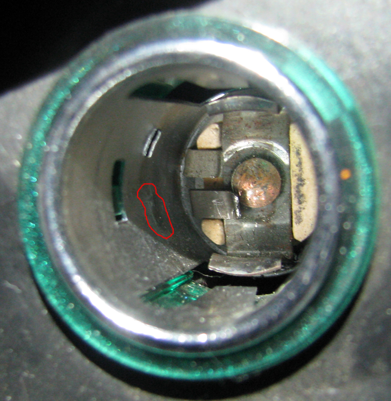

А коротит прикуриватель из-за "конструктивного идиотизма".
На первом фото зелеными стрелками показаны лепестки плюсовой клеммы, за которыми нет стенки минусовой клеммы.
Но вот есть еще один лепесток. (красная стрелка).
Между ним (плюсовым) и стенкой (минусово) меньше миллиметра!
Стоит чуть под углом вставить зарядку — сразу искрит и коротит. Так-то предохранитель и перегорел.
Чтоб не менять из-за конструктивного идиотизма предохранители по три раза на неделе, можно этот лепесток просто подогнуть. (см. фото 2).
