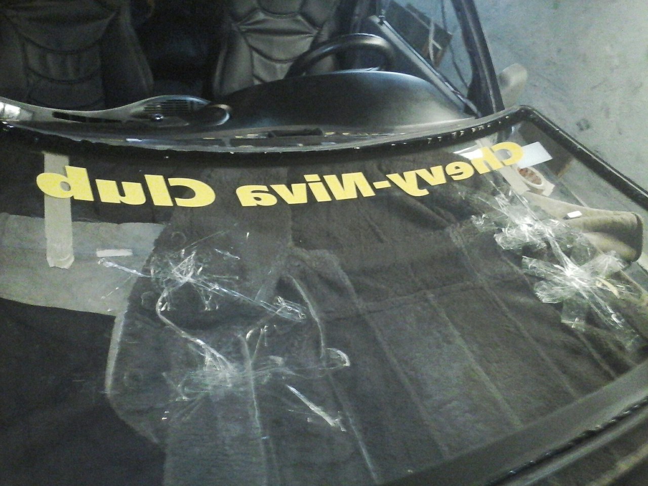

Re: отклеилось лобовое стекло
вклеил,дело пустяковое!!! На двоих за час вполне реально влепить без болтовни и т.п.. Мы же,с пивком, растянули удовольствие почти на 3 часа . Сушил кстати сутки в гараже,через два часа ехать не решился.С внутренней стороны в одном месте сильно выступил клей,срезал ножом(через 23 часа) а в нутри он еще сырой оказался!!!,так что через два часа ехать не стоит. Конечный результат еще не сфоткал Фотки не очень))

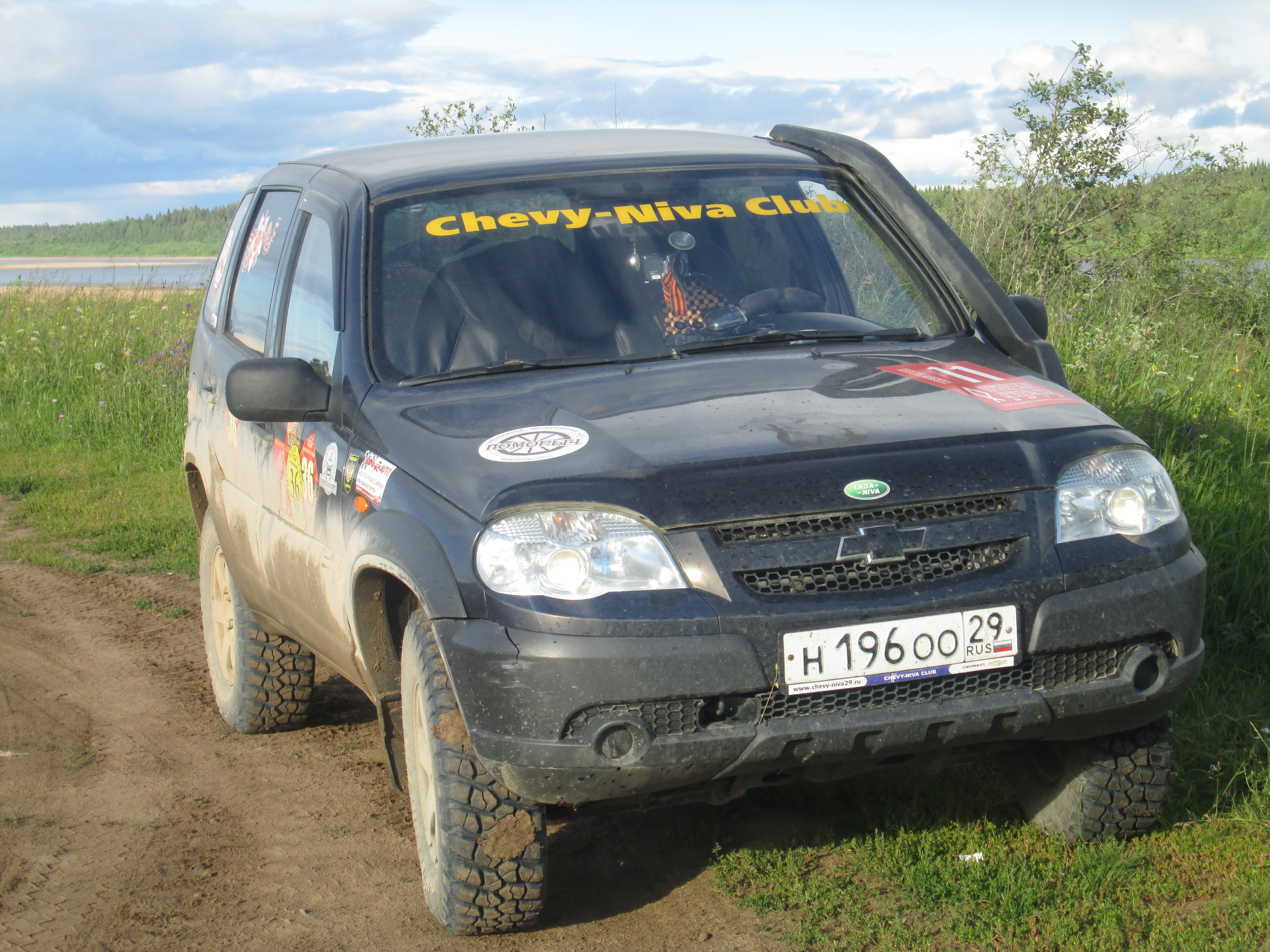

Старый 18.07.2015, 14:48   #39
этой наклейке года два уже наверно,все валялась и ждала новое стекло))),больше нету....
Вот теперь мы похожи, у меня тоже дождалась недавно.
