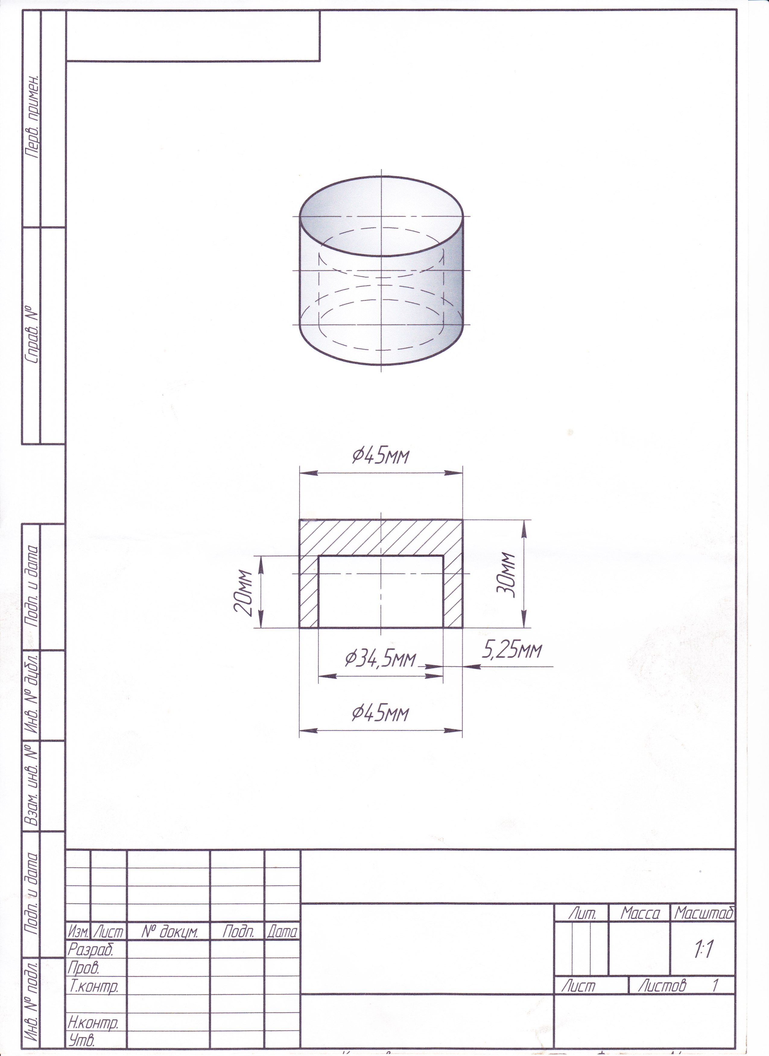

Можно размеры стаканчиков?!
Старый 05.11.2015, 18:10   #72
Вес репутации: 131
Re: Замена сайлентблоков рычагов
блииииинн.....Андрей,совсем из башки вылетело,я ж тебе обещал дать размеры...СОРИ!!!
Старый 05.11.2015, 18:25   #73
Вес репутации: 131
Вот мои но....какая для чего не помнюкак планировалось не получилось,использую их как универсальные и взаимозаменяемые,какая подойдет,ту и наставляю т.к. рычаги все разные

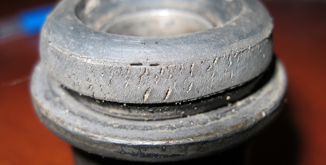

вот что стало с моими сайлентами СЕВИ Экстрим,после того как я их немного перетянулНажмите на изображение для увеличения

смялась гармошкой внутренняя обойма,тянул потому что они стучали,подтягивал наверно раз шесть. Видать с первого раза я их и согнул т.к. тянул трубой, Дмитрий 967 ,рассказывал на Ориентации, про такой же случай. А я то думаю,че они все тянутся и тянутся,аж резинки сплющило и рычаг перекосило.
А еще ось у Джура купил ось так она явно в диаметре меньше чем у меня стояла,Джуровская болтается в сайлентах как х.. в проруби и короче на 5мм. но все равно,поставил ее,вроде не брякает

Печально конечно, верхние усиленные все еще стоят(т.к. поставка сорвалась) 1,5 года уже. Надо напильником проверять все втулки.
