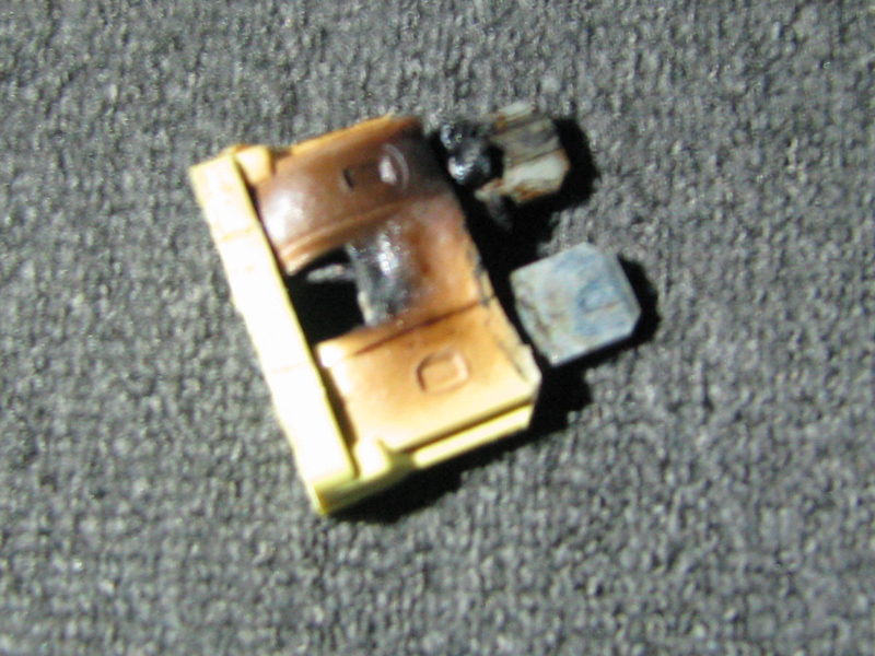

Обогрев перестал работать. Поменял предохранитель.
Все уже сказано много раз.
Просто фотки:
ID:	2113   Нажмите на изображение для увеличения
Старый 12.12.2010, 23:14   #58
Re: Отопитель заднего стекла
Еще раз говорю. Оттаило стекло - выключи отопитель. Кто не верит моему утверждению - результат на фото выше.
Старый 12.12.2010, 23:36   #59
Но предохранитель не должен ГОРЕТЬ он должен ПЕРЕГОРАТЬ.
Может быть дело ещё и в них.
Старый 12.12.2010, 23:52   #60
Вес репутации: 91
Предохранители сгорят, если будет превышение нагрузки, а не от длительного использования. Тут релюшку надо ставить, как сделано у меня и на всех иномарках.
