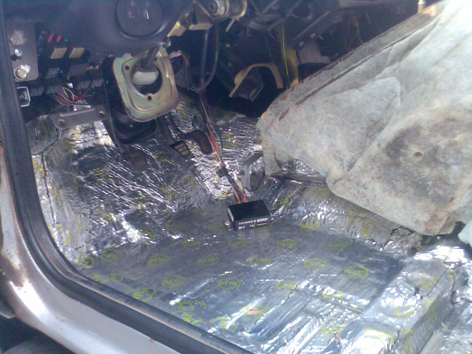

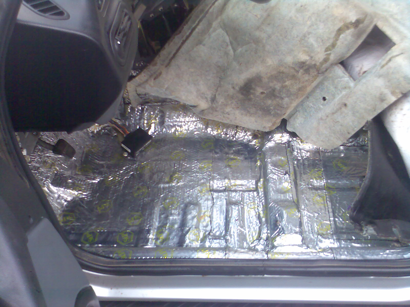

Старый 02.08.2010, 12:52   #17
Re: Шумоизоляция своими руками
Делать было нечего, деньги были лишние и вот решил я
свою машинку от вибрации защитить...
4 двери проклеил обычным материалом
http://www.stp-tuning.ru/materials_more.aspx?id=39, пятую пока
не трогал..
Пол передка
http://www.stp-tuning.ru/materials_more.aspx?id=13
Звук стал глуше...
Через год (щас деньги кончились)
может сделаю задок и шумкой проклею
По деньгам:
лист в двери стоит 180 руб... потребовалось 7 листов = 1260
лист на пол 230 руб.. потребовалось 6 листов
(до задних болтов передних сидений) = 1380
Плюс антискрипные рулончики
Итого вышло более 2700..
И это только начало....
Самое главное в этой работе плотнее его прожать к металлу..
чем усерднее вы это сделаете, тем лучше эффект..
но особенно в дверях это сделать сложно...
