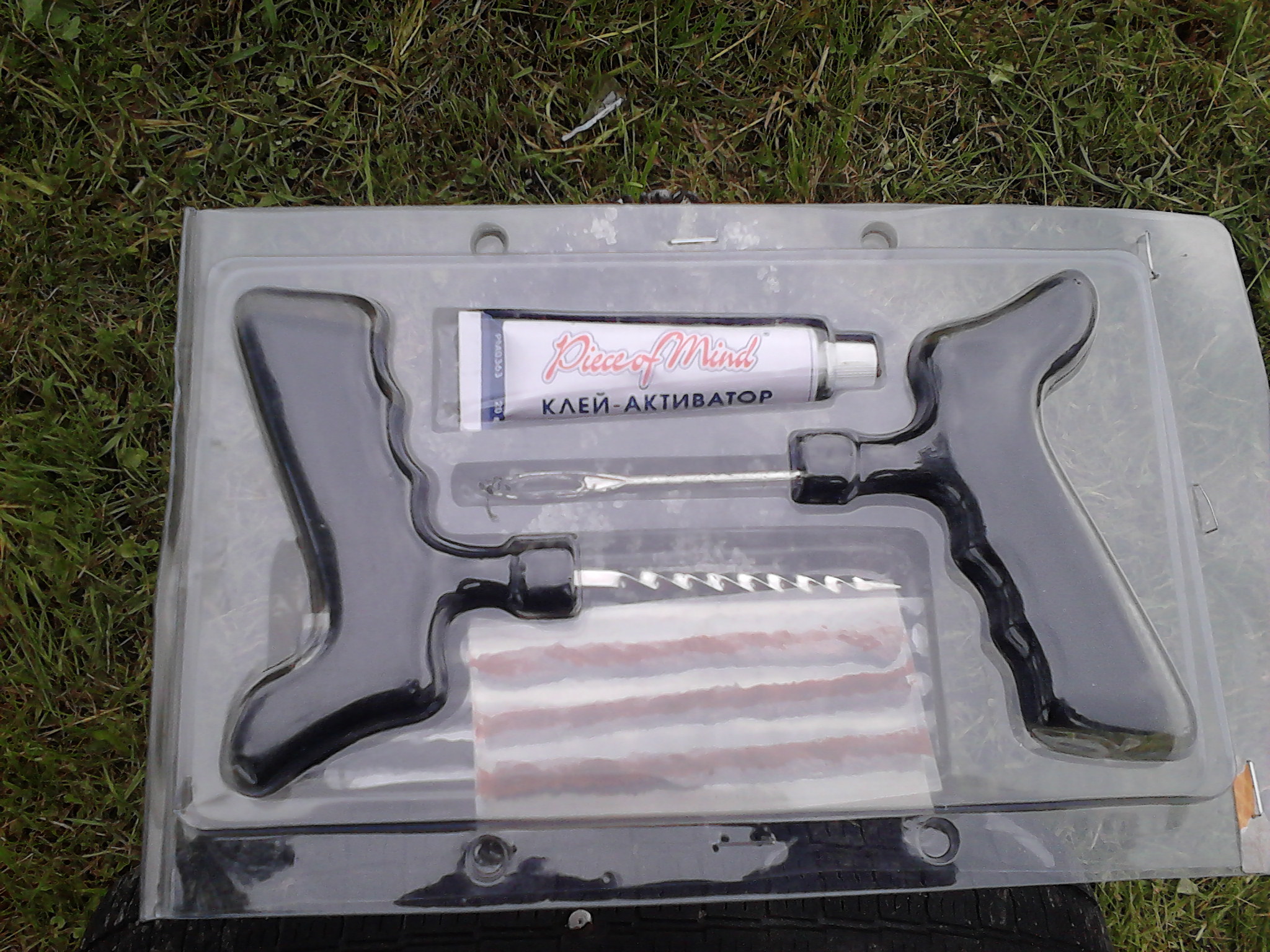

Обнаружил в колесе саморез и решил испробовать набор,
который давно купил в Даве....
В комплект входят полоски из мягкой резины, клей и две приблуды
для ремонта
Вот так это выглядит

Пользуюсь таким набором с покупки машины, в шиномонтаже ни разу не был, т. к. все дырки заделываю сам, не снимая колеса, -5минут и все готово! Тем, у кого нет такого набора, очень советую, но обратите внимание на ручки у инструментов-они должны быть как на фото у SVK, под углом немного, в форме пистолета, а не перпендикулярно /Т-образно/. Т-образные ручки отваливаются!, но стоят, конечно, дешевле. Использую уже второй тюбик клея-активатора и второй комплект шнурков- для себя и для других-помогаю, когда есть чем. Дырку из-под болта М5 держит шнурок, не напрягаясь, больше пока не ловил... Три раза тфу...Кстати, комплектующие продаются отдельно, можно дополнять со временем.

по моему пропустил операцию по обработке отверстия напильничком.

Винипух, Мне кажется, что "Ёршиком" он отверстие обработал правильно, только зачем его надо было клеем мазать? Я Обычно клей добавляю на сам жгутик - для надежности, а вообще можно и без клея, если жгутики свежие.

sssergei, В инструкции по применению указано, что промазывается и отверстие в покрышке, и сам жгутик! Считаю, что в таких случаях экономия не уместна! Хотя, каждый выбирает сам...

Пользоваться ёршиком всё же не рекомендую. Лучше использовать спиральный инструмент для зачистки. Ёршик перепиливает нити корда, и со временем могут появиться грыжи на колесе. Спиральный же инструмент нити корда просто раздвигает. Мазать отверстие клеем все же рекомендую, ибо машу маслом не испортить. Сами жгутики уже являются самовулканизирующимися, в ЗР даже тесты проводили различных способов заделки проколов. Там жгутики были признанны временным вариантом, в виду небольшой долговечности. У меня на колесе одном (видать по жадничал с клеем) постоянно стравливается воздух, хотя ни проколов, нипель держит, но постепенно где то воздух уходит. Примерно на 1 атм за месяц. Так что клея не экономить!
