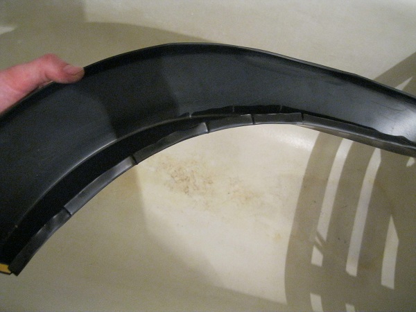

Ну вот,собрав волю в кулак решил накидать отчетик по установке расширителей арок(круглые) и порогов "Кураж".
Установка передних расширителей:
Предварительно закупили "D"-профиль 5м двойного=10 метров.Нажмите на изображение для увеличения
ID:	6729Разрезаем его вдоль по среди полукруга(маленькими ножницами удобнее).С начала я хотел заполнить пустоту в профиле каучюковым герметиком но только весь вымазался и отказался от этой идеи.Было решено делать без всего,на сухую.Ах да,резиновый профиль нужен для того что бы не было нежелательного контакта пластика с ЛКП авто.Вмеряем резинку на длину расширителя,надеваем на кромку и устанавливаем,все просто..но двоем все же удобнее.Низ расширителя крепим саморезами вместе с подкрылками,верх,после вкручивания саморезов прижимается сам по себе и ложится на резинку,достаточно 4-х саморезов,но если не жалко то можно в крутить через сантиметр,хуже для расширителя не будет уж точно,но только не для крыла.Нажмите на изображение для увеличения
