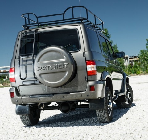

зато теперь стали выпускать уаз экспедишн
с клеткой для жирафа...
кто этот забор проектировал???
если даже этот товарищь негодует, хотя уже 3 патра укатал, последний завод подарил...
http://www.drive2.ru/l/3947082/
