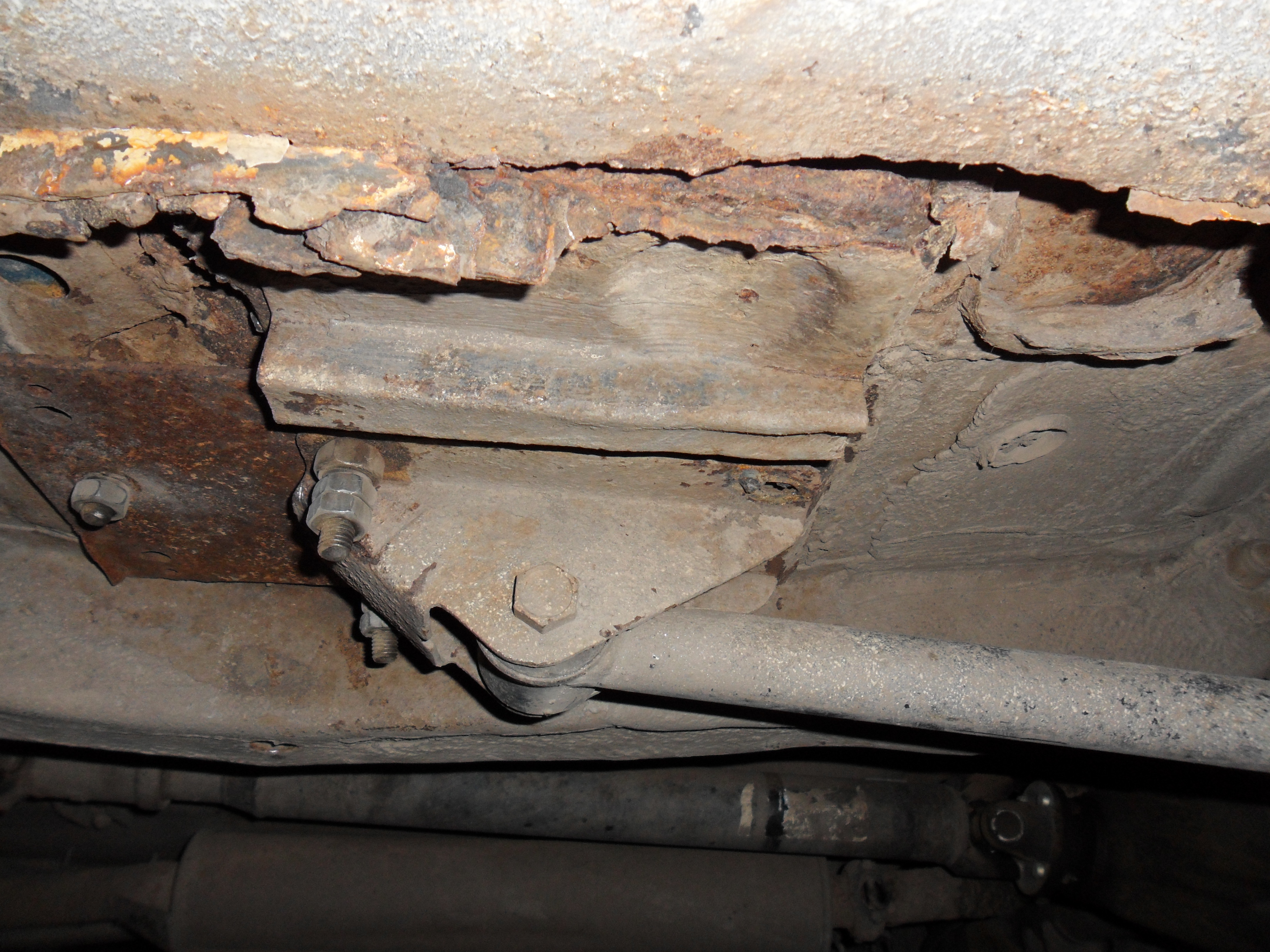

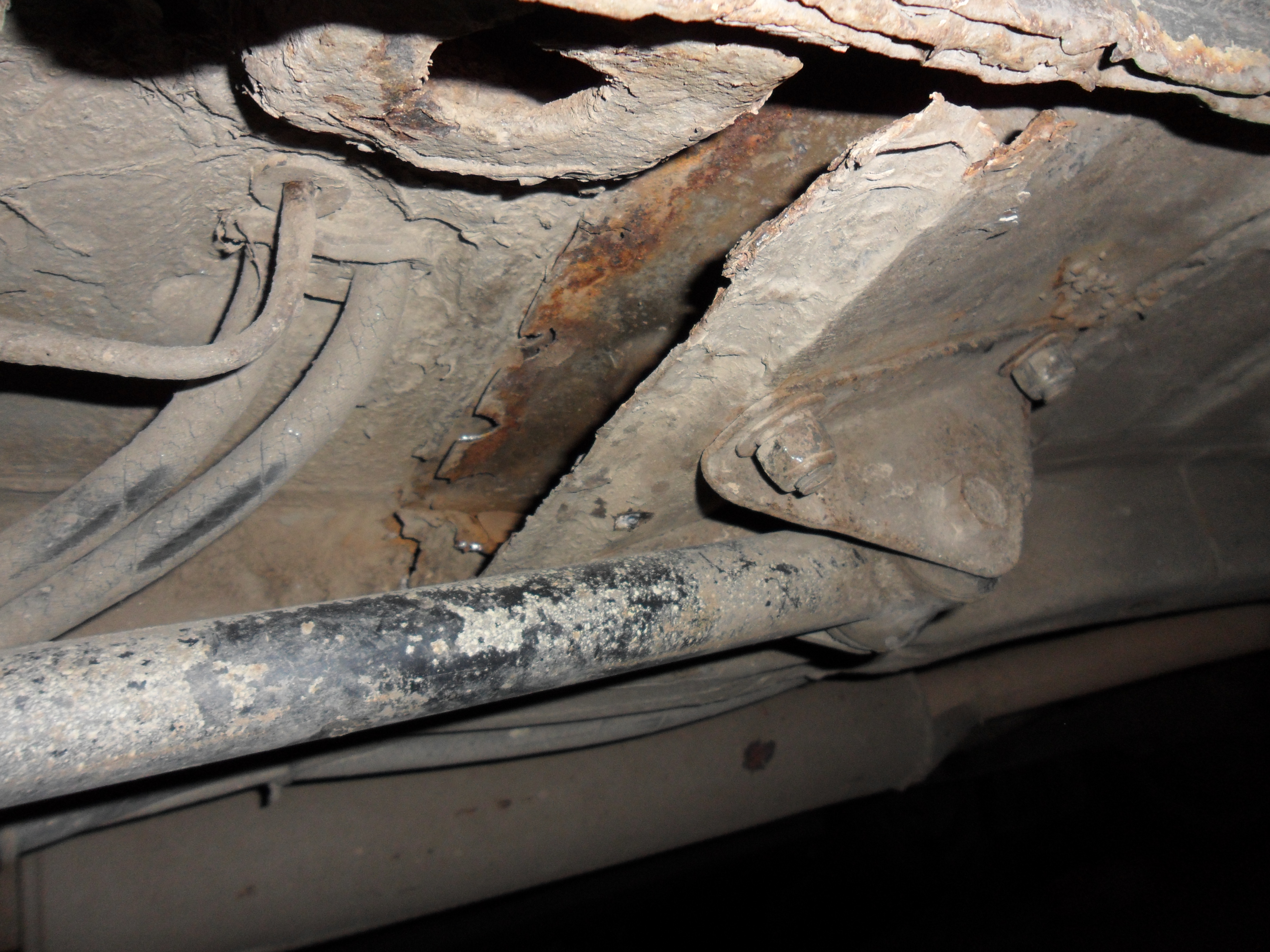

Оторвало площадки крепления продольных тяг к кузову
Уважаемые форумчане, добрый вечер! Два месяца назад стал обладателем ШН 2003 года. Покатавшись несколько раз по дороге Архангельск-Онега оторвал продольные тяги вместе с площадкой. По всей видимости, предыдуший хозяин каким-то образом оторвал продольные (реактивные) тяги от кузова вместе с площадками и соответственно заварил это все дело на скорую руку, не покрыв грунтовкой и антикоррозийкой место ремонта. Коррозия и плохая дорога сделали свое дело. Площадки вырвало с мясом, чтоб добраться до Архангельска пришлось стягивать все это болтами с подложенными плашками. Планирую через 1-2 месяца восстановить все это дело с помощью полуавтоматической сварки и возможно для надежности стяну все это дело болтами. Сталкивался ли кто-нибудь с такой проблемой, как решали её? Первые два фото левая тяга, остальные фото правая. После ремонта предоставлю отчет.
P.S. В интернете в основном информация по ремонту обычной нивы. За советы заранее благодарен.

Тута смотри: http://www.chevy-niva.ru/viewtopic.p...er=asc&start=0
и тута: http://www.chevy-niva.ru/viewtopic.php?p=1118242.
Старый 19.06.2014, 00:16   #3
Re: Оторвало площадки крепления продольных тяг к кузову
Судя по фото ни чего тама не варили, просто сгнило все. Что за хозяин такой был руки оторвать бы. Такие должны пешком ходить
Старый 19.06.2014, 00:57   #4
Нууу и новый хозяин должен как-то поглядеть после покупки что купил...
А вообще печально.. Шевики, похоже, начали отживать своё....
Старый 19.06.2014, 01:04   #5
Ну скорее до покупки должен был поглядеть. Следить просто надо
Старый 19.06.2014, 06:44   #6
На старых Нивах это всегда была болезнь...
на 2121 сначала просто поменял обломленные болты, потом - когда повырывало кронштейны (с боковыми лонжеронами) восстанавливал все и без сварки (газа не было). Вырезал площадку (3мм- свыгнутым лонжероном) по профилю днища (мм400)- со стороны салона ещё одну(две точнее), скеплял парой болтиков на 6мм и потом на заклепки - не меньше 10 (точно не помню уже), б/бак само собой снимал. Проездил потом на неё ешё года 3, продал, на ней откатали ещё 3 и продали ещё раз в область.
пы.сы. просто проваривать место разлома было заведомо бесперспективное мероприятие...

Спасибо большое за ответы. Когда брал машину видел что было подварено, но надеялся что надежно проварили (под грязью не разглядел) и думал еще поезжу. Как ремонт осуществлю отпишусь.
Ремонтные вставки продаются, гнуть ни чего не нужно.
конечно.....когда есть к чему варить....запас то у вставки не айс, у меня такой вариант не проходил.
