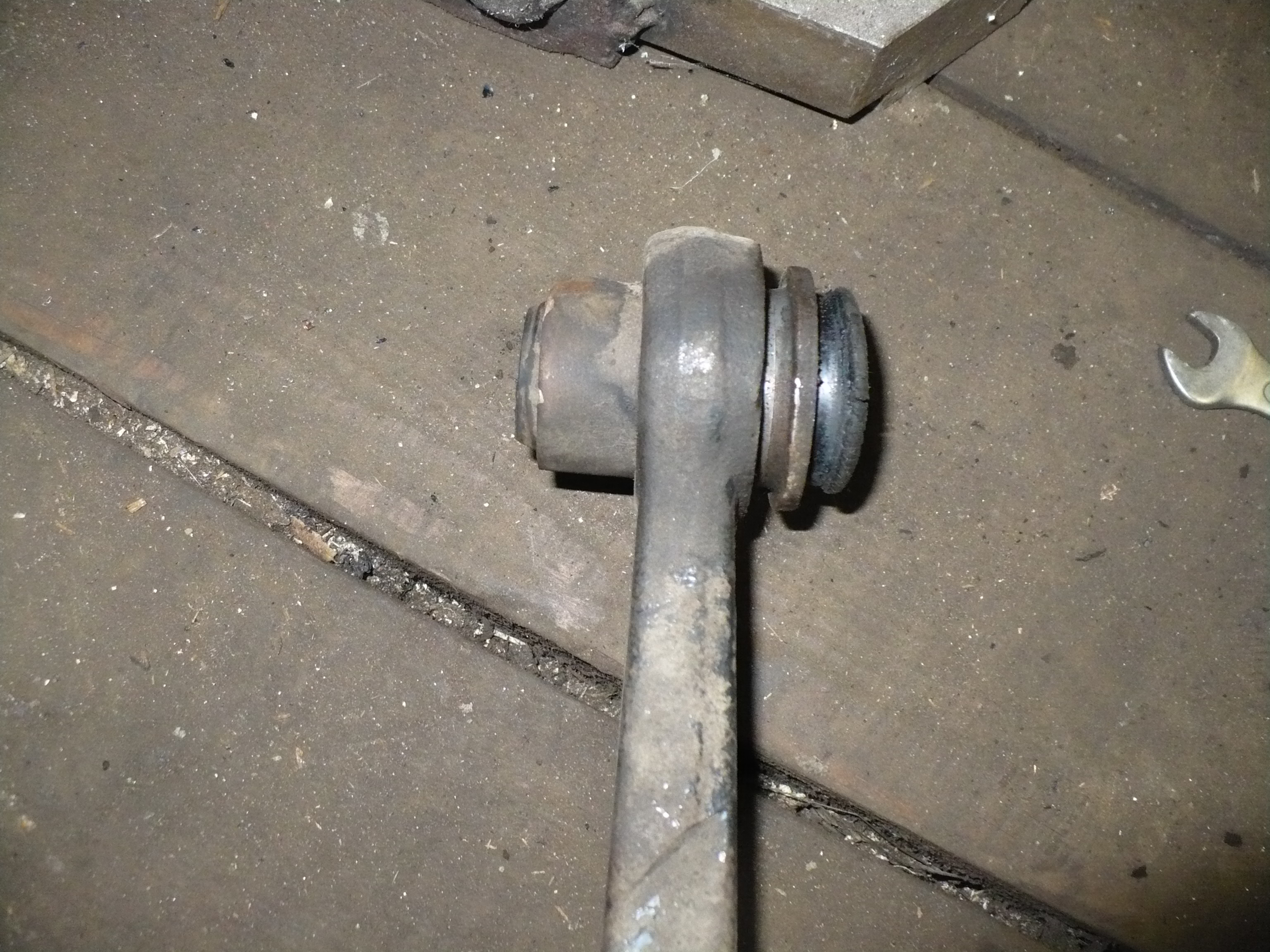

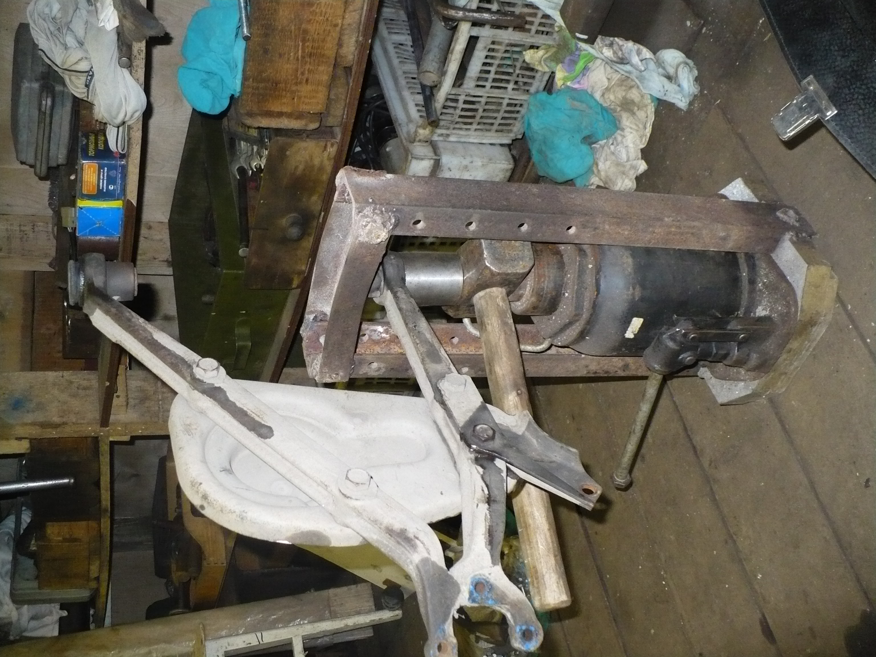

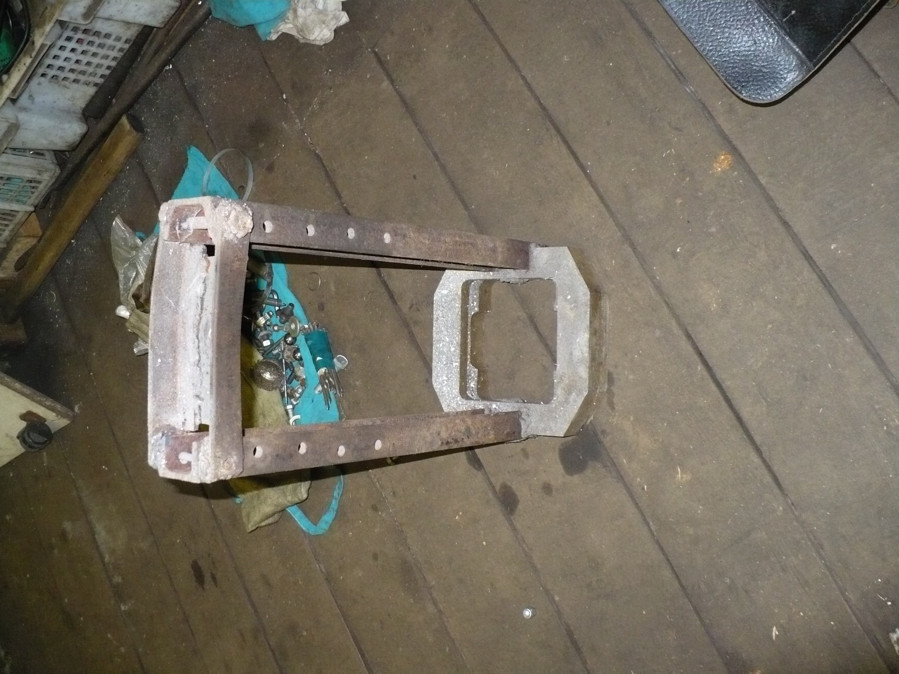

Было свободное время и занялся ремонтом авто. Также и нижние салентблоки заменил. Может пригодится кому фото. Домкрат нужен не меньше 5 т.
ID:	9750   Нажмите на изображение для увеличения
ID:	9751   Нажмите на изображение для увеличения
