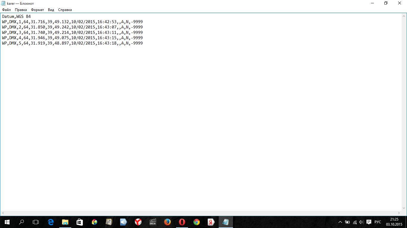

Ну есть еще способ,наверное самый быстрый(какие я изучил) это забивание точек в текстовый файлНажмите на изображение для увеличения

ID:	9565 и затем экспорт в ози.
Забиваем точки в OziExplorer быстро и простоПредставим, что у вас есть лист со списком точек и их координатами. Вбивать их в самом Озике — достаточно утомительно. Предлагаю методу.
1. Создаем обычный текстовый файл.
2. В первую строчку вписываем это:
Datum,WGS 84
Эта строка указывает, в каком датуме указаны координаты.
3. Теперь начинаем забивать точки:
WP,DMX,[Имя точки],[Градус северной широты, DD],[Минуты, MM.mmm],[Градус восточной долготы, DD],[Минуты, MM.mmm],,,,A,N,-9999
Одна строчка — одна точка.
4. После чего в Озике:
Файл ? Загрузить ? Импортировать путевые точки из текстового файла
В открывшемся окошке проверяем датум и ОК.
Пример файла с одной точкой:
Datum,WGS 84
WP,DMX,Точка,44,40.123,38,42.123,,,,A,N,-9999
Такой текстовый файл можно приготовить за ранее а потом только внести координты
