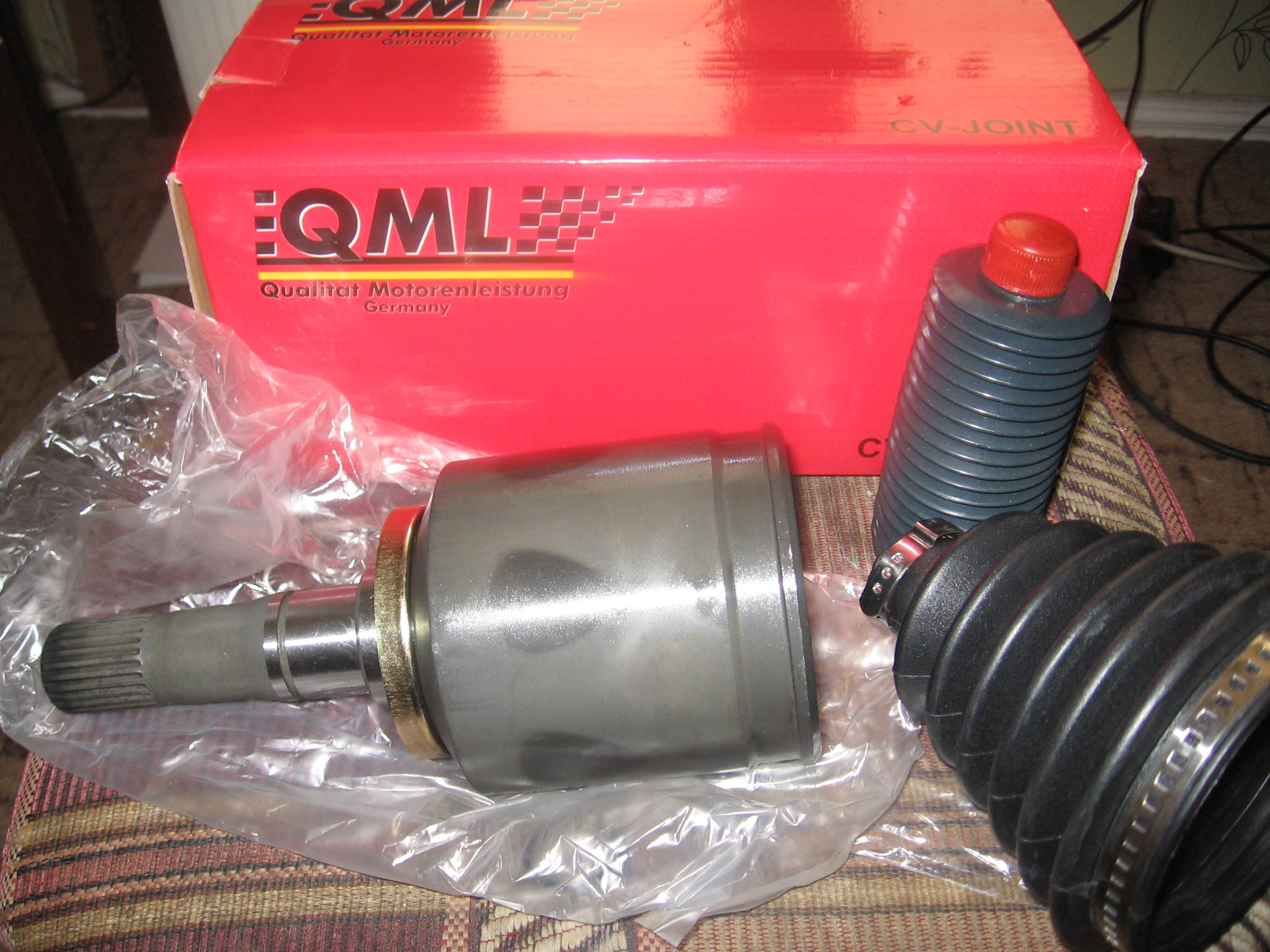

Забрал седня гранатку внутреннюю, производство типа Германия, качество пыльника внушает доверие по крайней мере раза в два толще наших специально в магазе сравнил. Вот: что скажете?

Geka, моё имхо: НЕТ КАЧЕСТВЕННЫХ З/Ч НЕМЕЦКОГО ПРОИЗВОДСТВА НА НАШИ ТАЗЫ-ВАЗЫ Всё это китай-турция разного качества. Шрус внутренний раньше только оригинал был. Ты первый обладатель стороннего производителя. На тебе и будем испытывать ;)

А я не против собсно, там еще четыре фирмы были среди них "Трек" остальные не помню.
Пыльник однозначно не полиуретан

Старый 30.03.2012, 09:43   #37

Пыльник резиновый просто темы не хотел новой создавать
