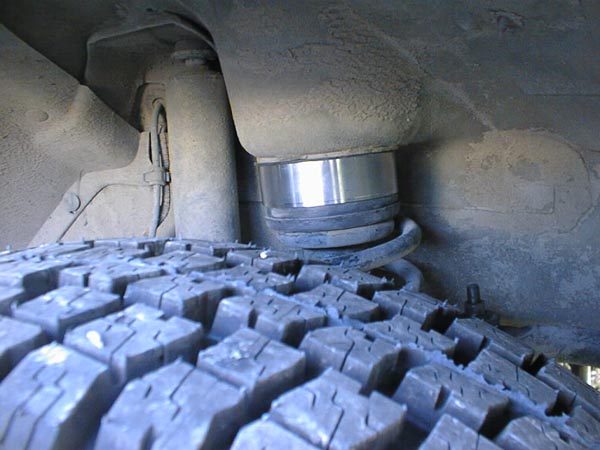

Старый 22.04.2011, 22:28   #148
Re: Обсуждение необходимости лифта
Godzilla, я про ету приблуду вместо резинки высокой. А без колпака резину 100пудей сомнет.

Старый 22.04.2011, 22:45   #149
Да Geka,видал я и такие проставки http://s003.radikal.ru/i203/1101/70/9e8e66885e34.jpg
на просторах инета в замен резиновых от классики,тоже вариант но это опять же напрягать токарей надо и еще ограничитель хода http://i067.radikal.ru/1101/88/c92c04f31589.jpg.
Вся тема сдеся http://www.smolensk-auto.ru/forum/in...howtopic=23125
