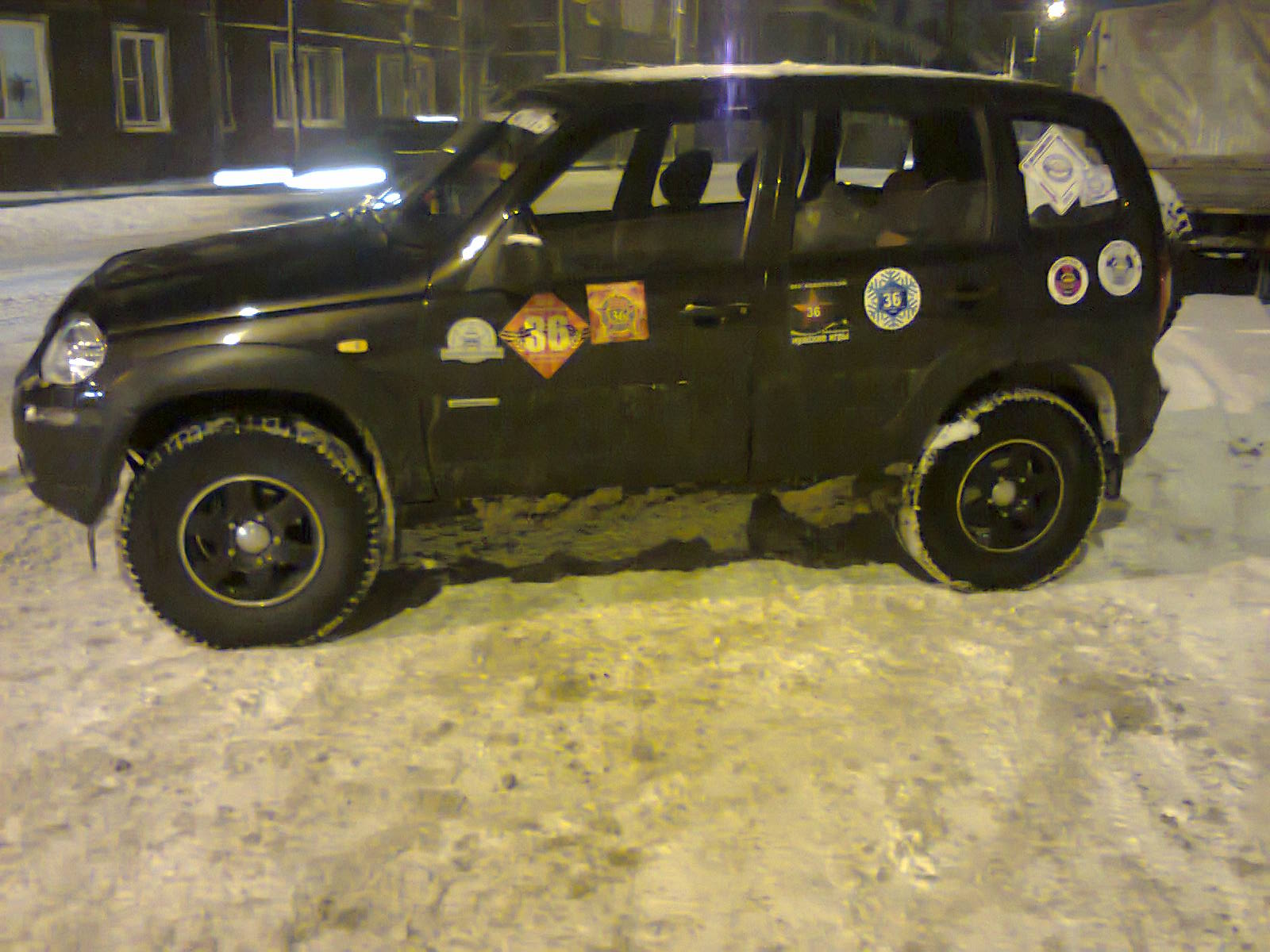

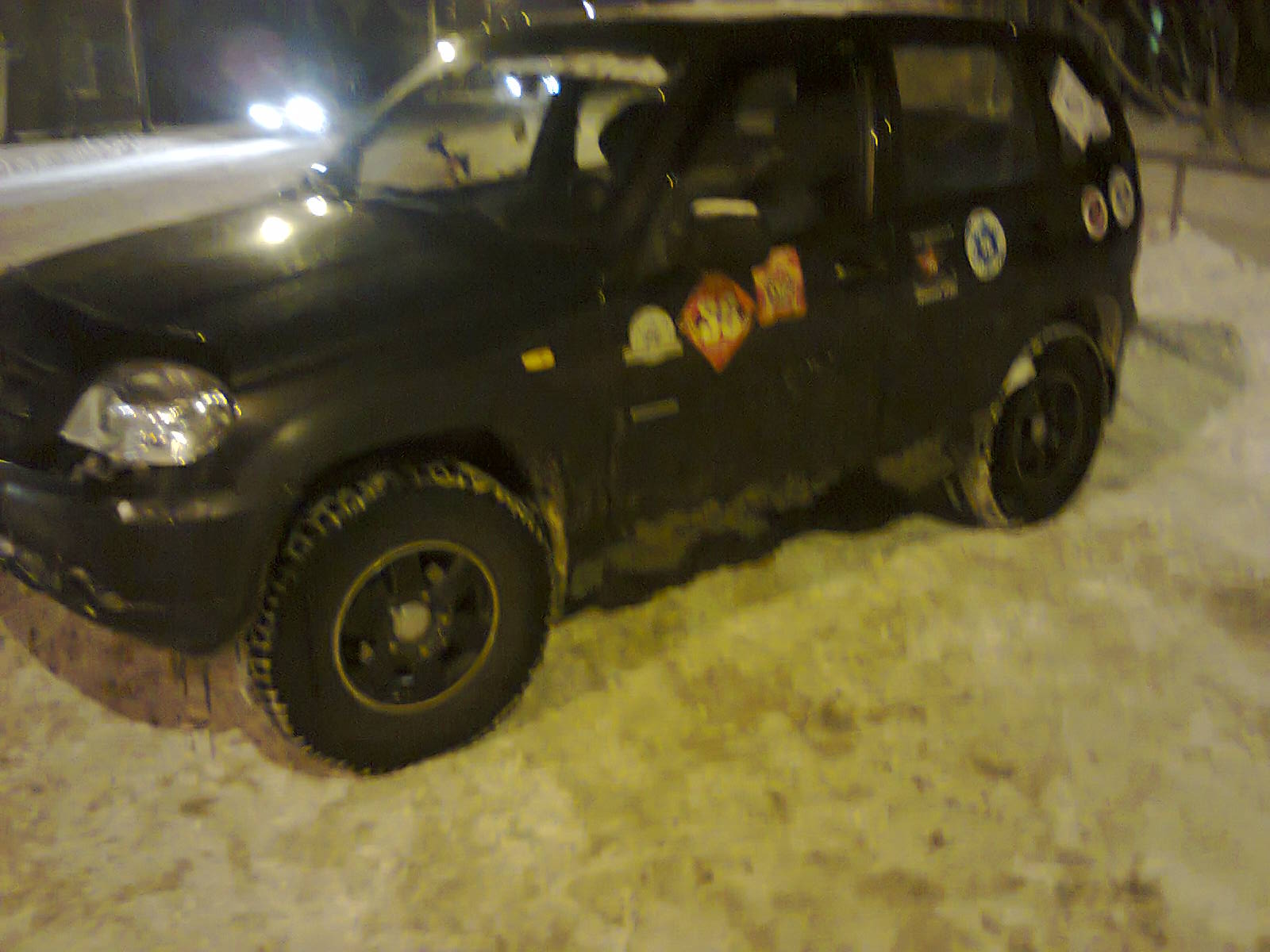

Старый 04.11.2012, 22:18   #155
Re: Обсуждение необходимости лифта
Все хотел похвастаться, у меня терь тоже зимние мега-лапти. Смотрятся еще больше "мудов", сразу хочется лифт побольше

Старый 04.11.2012, 22:21   #156
Вес репутации: 85
у меня после 205\70 235\75 тоже огромными кажутся, но лифта больше не хочу
Старый 05.11.2012, 10:41   #157
это у тебя какой размер лаптей поставлен?))
Старый 05.11.2012, 10:42   #158
а какой лифт сделан был под 235/75 ? (я езжу летом на 205/75)
Старый 05.11.2012, 10:51   #159
Вес репутации: 85
лифт 4 см делал под 235\75\15, немного терло кромку переднего бампера поработал строительным феном и больше не трет
у Geka тоже 235\75\15 на фотках, лифт у него вроде 5 см был.
Старый 05.11.2012, 16:49   #160
так а лифт то какой сделан? )))))
