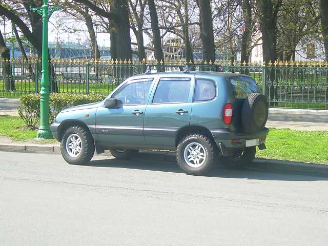

Название: Я-569 МЕДВЕДИ.jpg
ID:	2366   Нажмите на изображение для увеличения

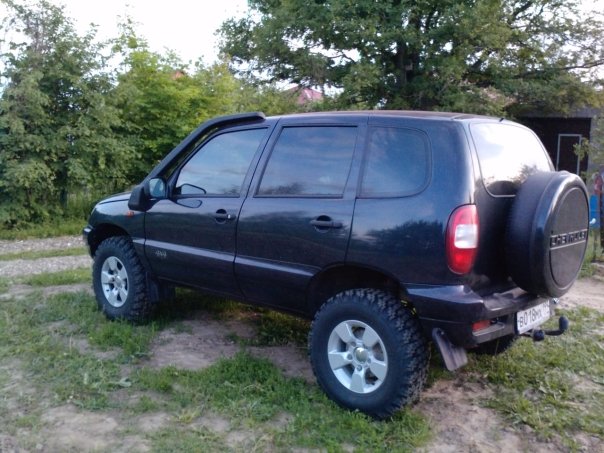

Название: Лифт подвески Шевроле Нива.2.jpg

На второй миниатюре мои диски Мегалюм-УАЗ-Форсаж, тяжеленные. Типоразмер 7Jx15; присоеденительный размер 5x139,7; диаметр ступичного отверстия DIA 108,5; вылет ET 15., Резина 205Х75Х15, колёса до конца не выворачиваются, цепляют.

На первой картинке действительно прям как у меня будет,только помимо шноркеля еще багажник на крыше и люстра и пластик по бочинам.
Блин неудобно же и что все ето время так и ездите? Наверно от подкрылок ничего не осталось?

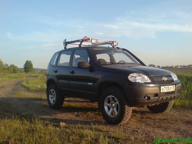

Название: корды 235+титан тех+проставки 20мм между ступицей и дис.jpg

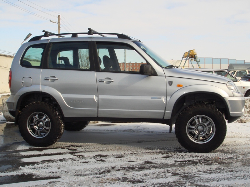

Угу!Это на Титан-Тех,ну и правда рестайлинговая,у меня поскромней будет,щас найду выложу.Вот на тайге
