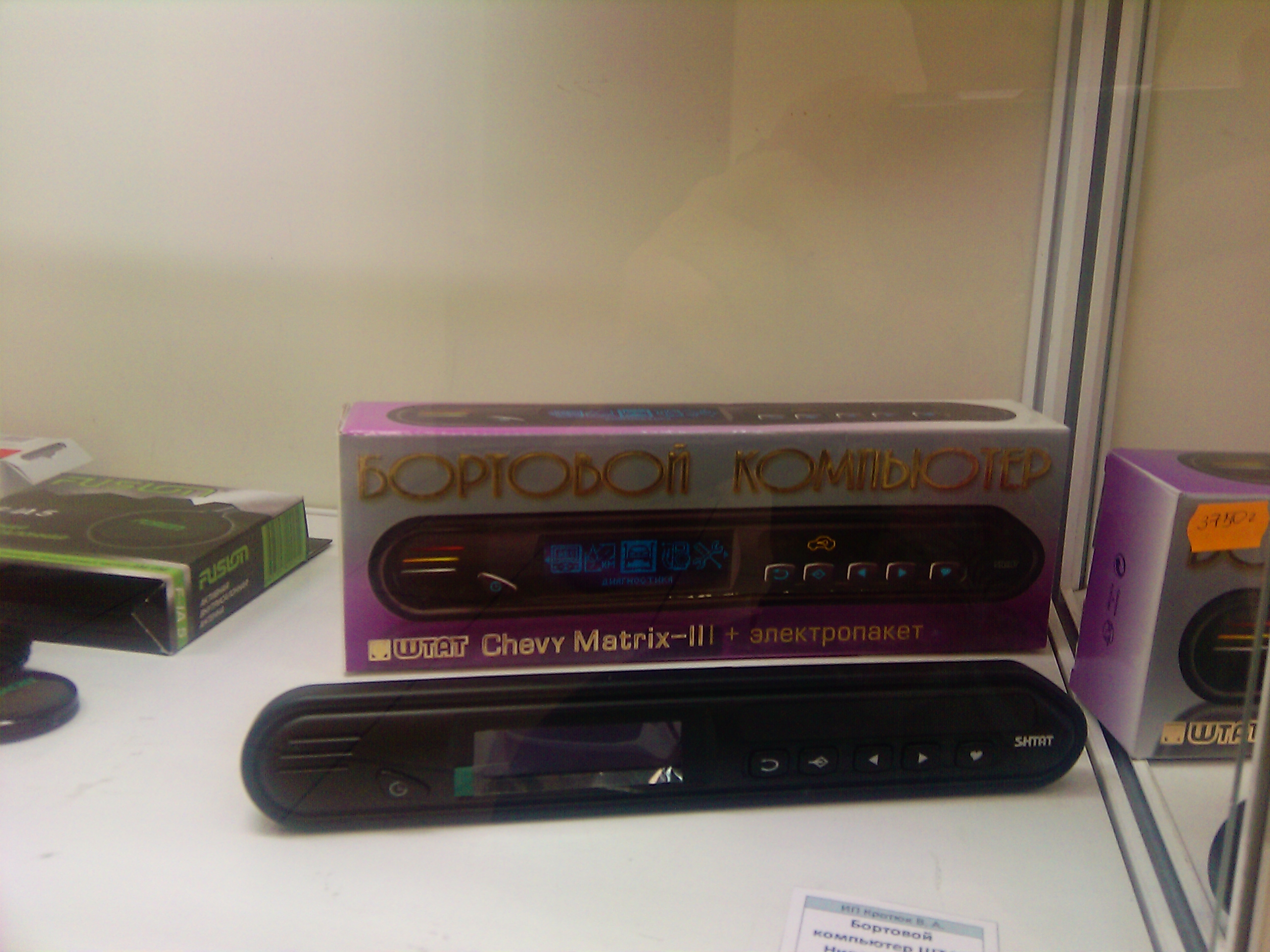

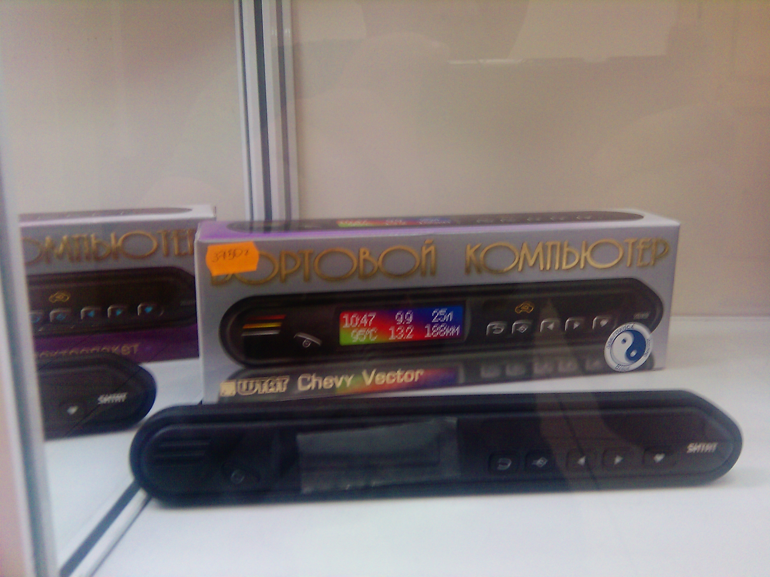

ЧТО КУПИТ первый 4600 второй 3700 дайте совет...
Вопрос это где нашёл 3 матрикс? я его уже обыскался.
По поводу совета какой год выпуска авто у тебя какой?
Не видно по фото Матрикс 3 дублирует блок контрольных лам или нет?
И для информации, в Северодвинске у дилера штата Штат-Шеви Вектор стоит 2800 р. (это судя по сайту), завтра там буду сообщу точно.

Машинка 2011 года выпуска комп в Севке в ДАВавто на Архангельском шоссе 2-й этаж... уже и лаве отложил жду совета...
ps я не куя не понимаю в компьютерах
тогда съезди на Лесную 54А и купи там : http://www.autoohrana29.ru/product.php?id_product=373 (Штат люкс) к твоей машинке подойдёт, по функционалу тоже самое что и матрикс 3 цена вопроса 3100.

lectar, у меня стоит тот что слева... и помоему на Лесной он за 4000 руб... на сайте по крайней мере...

greativ, завтра после работы поеду покупать на лесную... дружище у тя когда время будет помочь с установкой?
