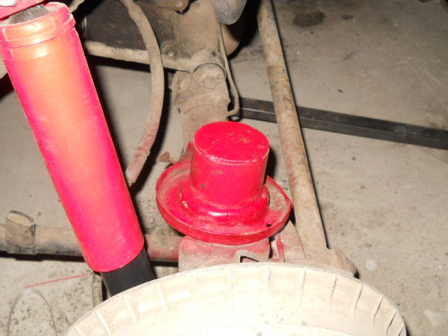

чета я не понят куда они ставяться то???
Старый 23.10.2011, 00:09   #173
Re: Бюджетный лифт ШНивы своими руками

Старый 23.10.2011, 00:10   #174
На чашку приварить надо внутри пружины.
Старый 23.10.2011, 00:16   #175
Вес репутации: 87
А я думал из капролона выточить просто цилиндр и его на болт к чашке, под чашкой как раз место для гайки есть.
Старый 23.10.2011, 00:29   #176
Ну если шляпку болта утопить в капролоне то вполне должно получиться.
Старый 23.10.2011, 00:48   #177
Вес репутации: 87
Да шляпку утопить, и верхнюю часть чуть конусом внутрь. И лучше даже не болт а винт с потайной головкой.
Старый 23.10.2011, 00:57   #178
Шестигр. головка всетаки лучше будет - не будет крутится

Старый 23.10.2011, 05:13   #180
Вес репутации: 121
всё можно сделать проще. Покупаешь 2 подушки двигателя наши шнивовские. С одной стороны отрезаешь шпильку, сверлишь отверстие в чашке и второй шпилькой прикручиваешь. Надо только обязательно от шнивы они из монолитной резины.при этом верхняя площадка (место соприкосновения с верхним буфером) получается стальная.
